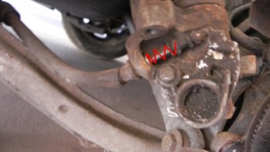

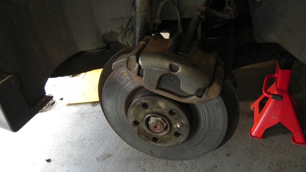

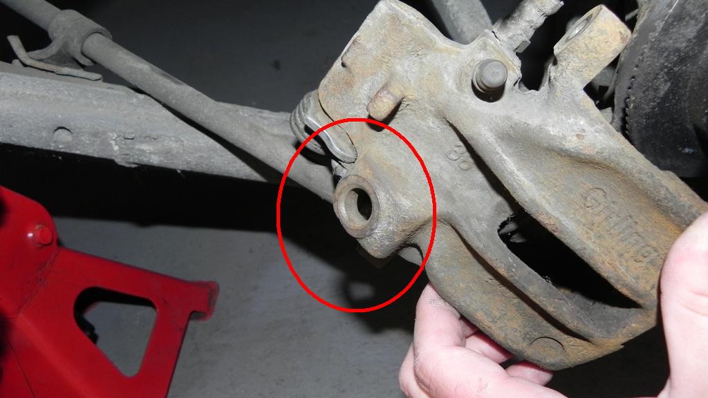

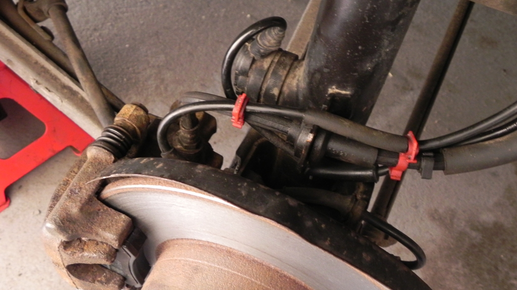

Tak přidávám fotky vyčištěného předního brzdiče. Stejně to už vypadá i na druhé straně. Než jsem se do toho pustil, tak to byla jen koule bahna a rzi.

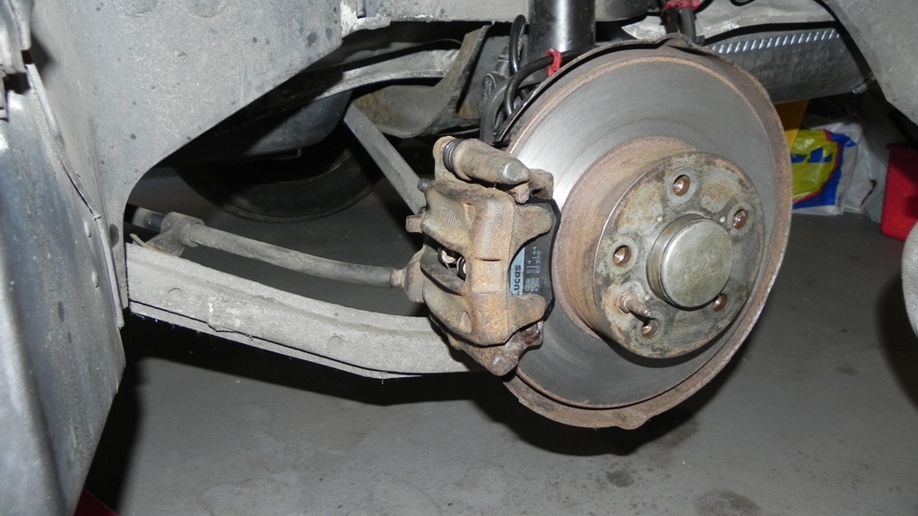

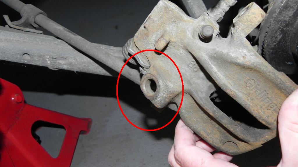

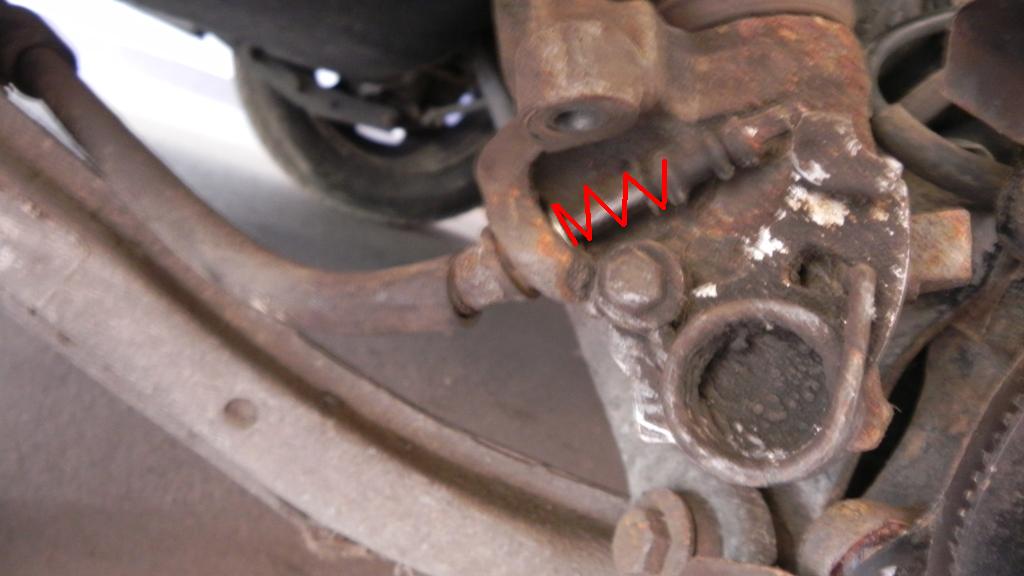

Na dalších fotkách je vidět, kudy a jak k zadnímu brzdiči uchycen bovden. Ta "pružina" je místo, kde je ta manžetka. Napadá někoho, jak ten bovden vyndat a nezničit tu manžetu?
- Příspěvky: 3303
Jedině opatrně stáhnout z tý hrany, a pak opatrně protáhnout s bovdenem skrz tu díru, na 155ce je to podobný, taky jsem musel manžetu protahovat tou dírou.
- Příspěvky: 9315
Tak hold u toho druhýho budu ještě opatrnější..
- George.KHE
- Příspěvky: 2632
- Bydliště: Prostějov
asi jo, protože jiná možnost jak to vytáhnout není.

S předkem jsem už takhle spokojenej, má to takovou správnou patinu. Horší je ten zadek, ale dráťák tomu snad taky domluví:)

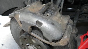

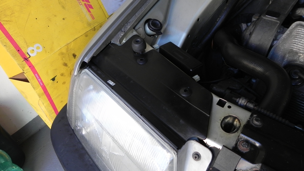

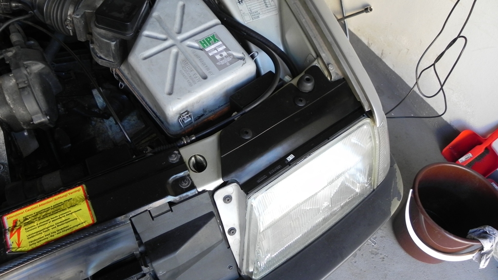

Tak dneska zase trochu posun.
Vrátil se mi stáhnutý kotouč, tak jsem to poskládal. Pístek nakonec šel celkem dobře sikama, dal jsem nová desky a všechno očistil (jak to jen šlo) a naimpregnoval. Sundal jsem pak i druhý kotouč, ten by měl být do konce týdne hotovej...
Taky jsem konečně dal nový šrouby
A ještě jsem trochu vyčistil místa kolem předních světel - docela to prokouklo
- Příspěvky: 3303
Pěkné, moc pěkné
. A co ten bovden, šlo to z toho druhýho brzdiče už líp?
- Příspěvky: 9315
Zatím jsem jen shodil kotouč a šel od toho. Ale asi ho nebudu odpojovat. Tu manžetku jsem nakonec jakštakš zachránil, ale riskovat poškození i této druhé nechci. Beztak to půjde očistit a ošetřit i tak.
- Příspěvky: 3303
Tak to potom jo, když to jde i bez toho, tak je zbytečný se do toho pouštět

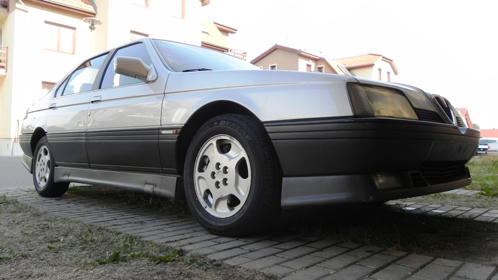

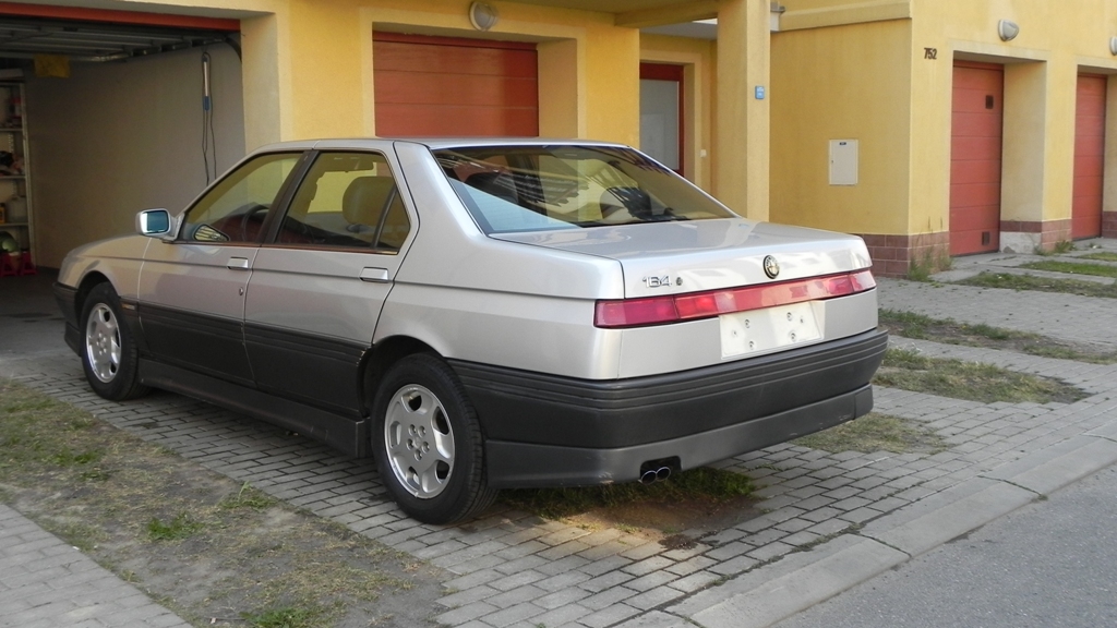

ahoj sorry za OT
Jsem nový majitel AR a tak to tu teprve prolejzám a řekl bych že jsme asi sousedi...teda pokud je to podle fotek ulice M... D...
AR 156SW 110 kW
AR 147TS 88 kW ex...
- Příspěvky: 9315
Přesně tak:) Tak se stav, dnes odpoledne bych se v tom měl zase chvíli vrtat.

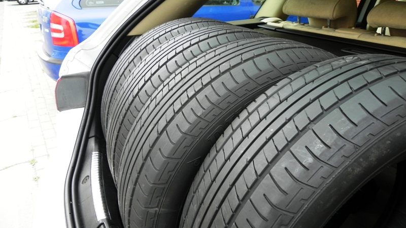

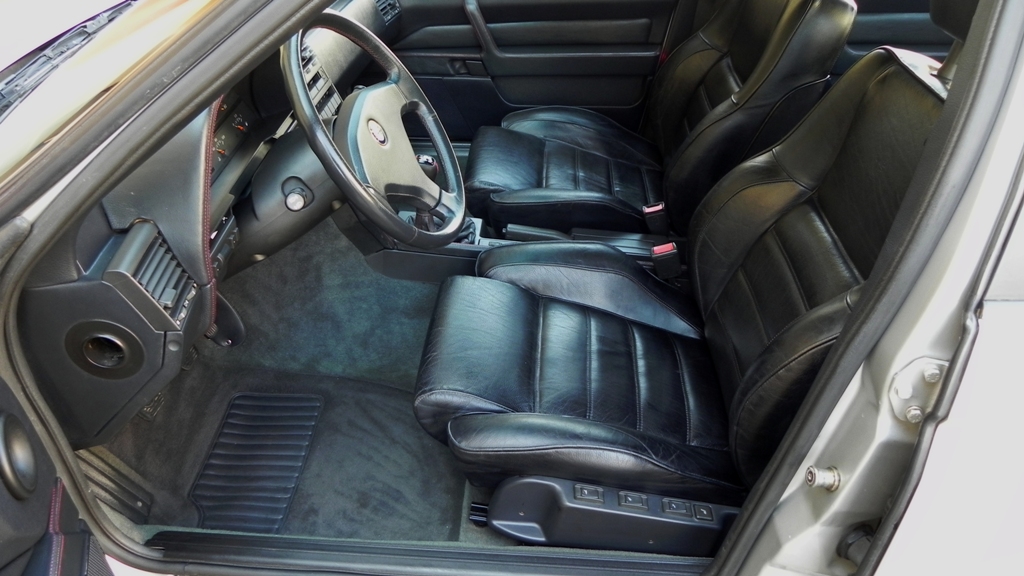

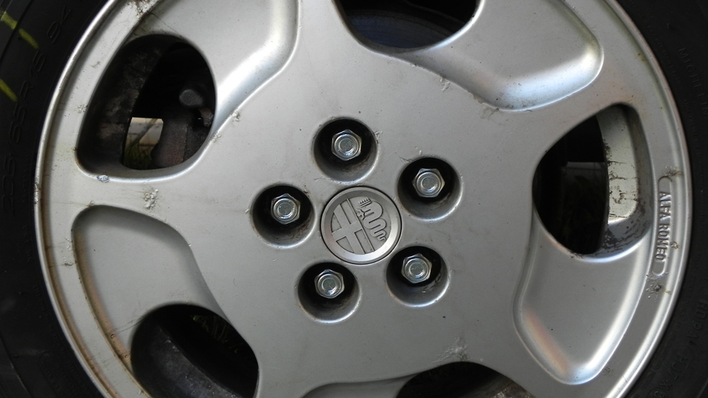

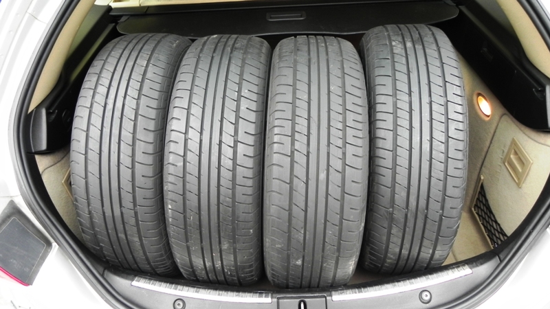

Takže v pátek dostala holka "nový" papuče a při tý příležitosti jsem trochu očistil i kola. No a přes víkend dodělány brzdy a s pomocí Davida odvzduněny (už to konečně brzdí

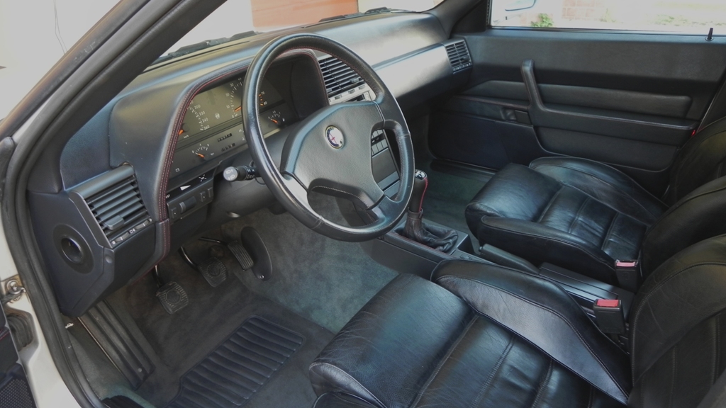

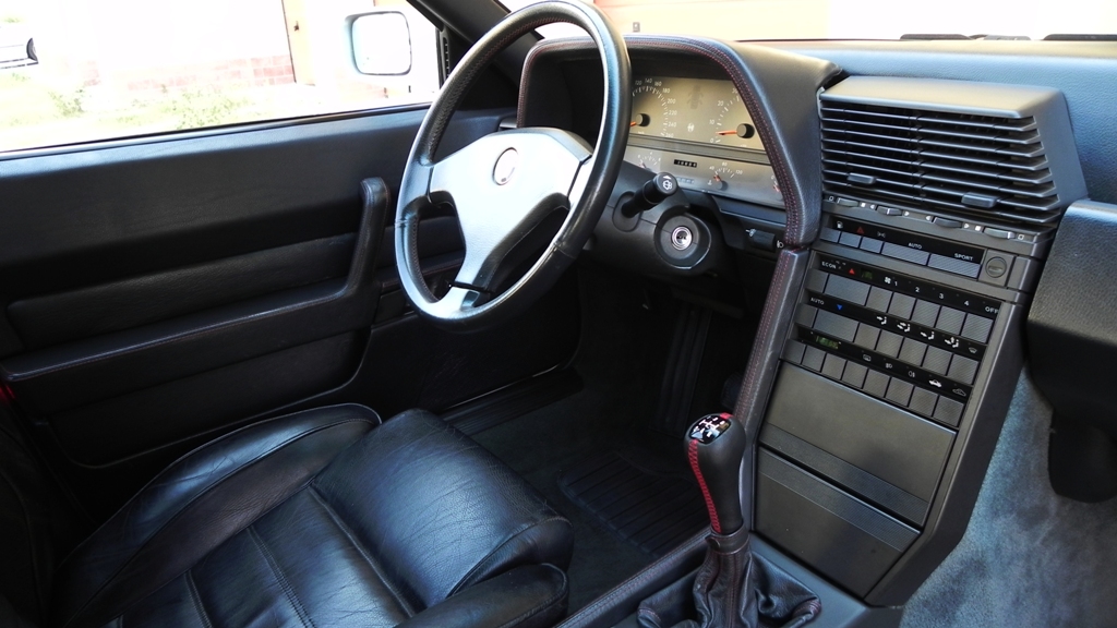

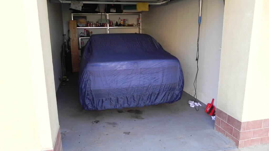

No a jelikož tím jsem dodělal všechno co šlo udělat bez značek, tak jsem dnešek strávil očistou a ipregnací interiéru a nakonec alfičku zabalil do peřin a bude teď čekat na další postup

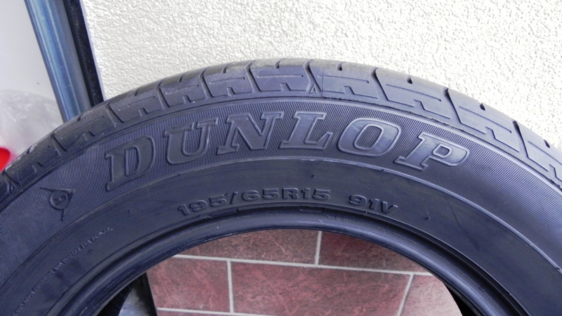

jestli máš ty pneu SP Fastresponse tak výborná volba - tichoučké, pohodlné, parádní papuče
- Příspěvky: 9315
To Kubas: Nene, jsou to SP Sport... Jsou ale už jetý, maj tak 50%, ale byly za hezkej peníz a tady ještě posloužej dobře.
To Láďa: Diky, sedí se v tom teď o moc líp

Hmm, ten interiér má krásný matný lesk. Looks great.

Díky, škoda jen, že ted se nějakou dobu nebude nic dít...
Potřebovala by vyměnit rozvoďák i všechny ostatní řemeny a pravděpodobně i spojku. No a na to jaksy teď nějsou zdroje. O papírech nemluvím...
