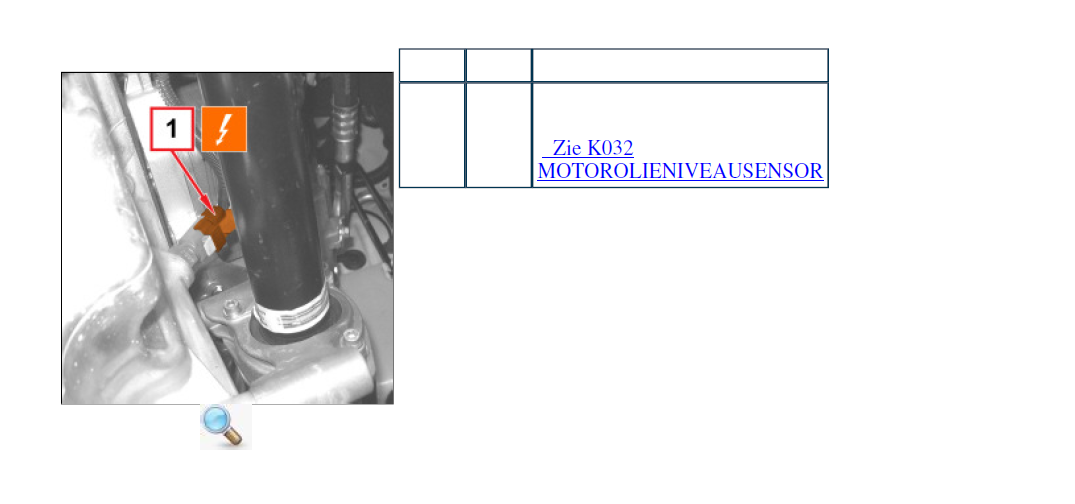

Zdravím páni.
Skúšal už niekto aktivovať indikátor hladiny oleja po otočení kľúčom ako je to napr. u 159? Podľa tohto videa je to možné spraviť aj u Giu a celkom by som to uvítal Každopádne keď som to skúšal podľa tohto návodu tak mi po otočení kľúča do pozície MAR vyhodilo na palubáku akurát Check engine oil a ostala mi svietiť kontrolka oleja. Funguje to niekomu ?

Podla mna nema kazda giulietta senzor hladiny oleja... Tym by som asi zacal.

Příspěvek od nout.tv » 11.4.2021, ned 14:03
Dnes jsme zkoušeli aktivovat na 1.8 tbi, taky nám to psalo, že máme zkontrolovat hladinu oleje. Tak jsme se podívali a čidla hladiny oleje je zezadu na vaně. Stačí jen sundat zadní část krytu pod motorem a je to nad pravou poloosou. (číslo dílu - 55205165, zelený konektor). Nechali jsme to hlásit že máme zkontrolovat hladinu oleje, pak jsme parkovali čumákem do kopce a najednou to ukázalo stav. Údajně to funguje jen u prvních ročníků (2010 - 13) a 1.8tbi a 2.0jtdm.
