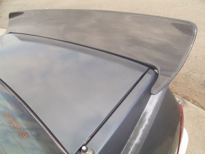

Posílá worldwide a zaslechl jsem že whale-taily jsou cool a in
- hadXR
- Příspěvky: 2725
Re: PetrGTV - Alfa Romeo 75 3.0 V6 America
hondzik: sežeň mi tam jěště RS III přední a zadní nárazník na Sierru a můžem jet

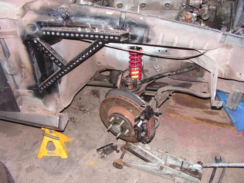

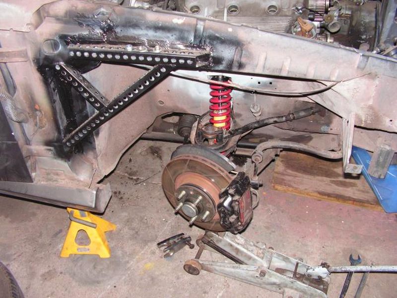

Petře? Když už jsme v tý klempířině- už tejden mi to hlodá.... Pořád váhám zda zprznit můj pannenský a netknutý podběh, Zde. viděl...
