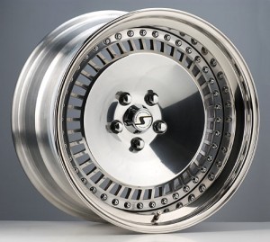

Hodně by se mi líbily tyhle...
- enzo156
- Příspěvky: 1252
- Bydliště: Č. Budějovice
Re: Coyote_164 - Alfa Romeo 164 3.0 V6 12V (1990)
Joj, tak tyhle jsou pecka, ale kde je sehnat?

No právě... Tak z tamtěch asi nic nebude, pokud jsem teď zjistil správě, tak 164 má středovou díru 58+-. A tamty kola 57,1

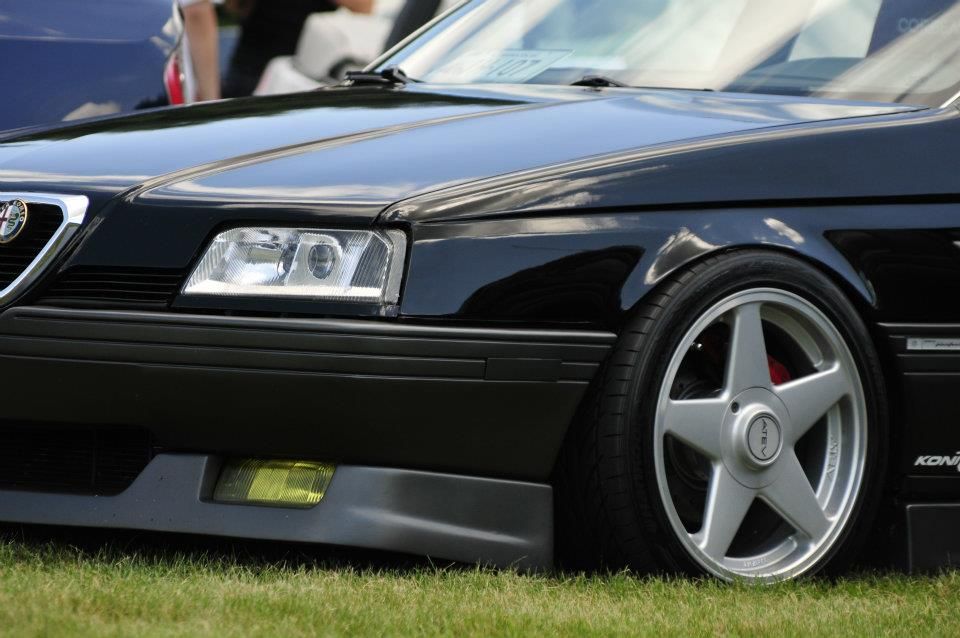

co tohle?
je to klasika - čisté linie kol hezky ladí k čistým liniím auta....
Většího odvazu osobně nejsem schopen....

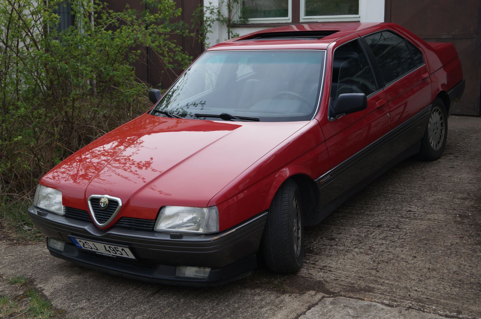

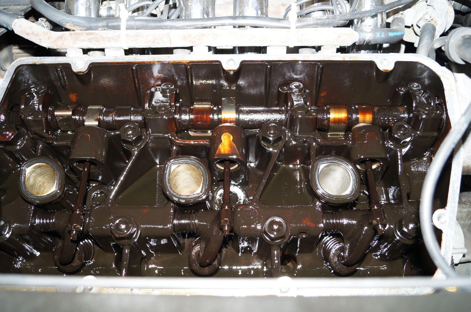

Tak jsem jí dneska vytáhl na výlet.

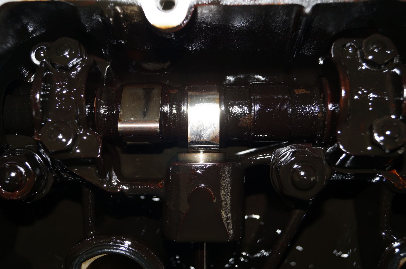

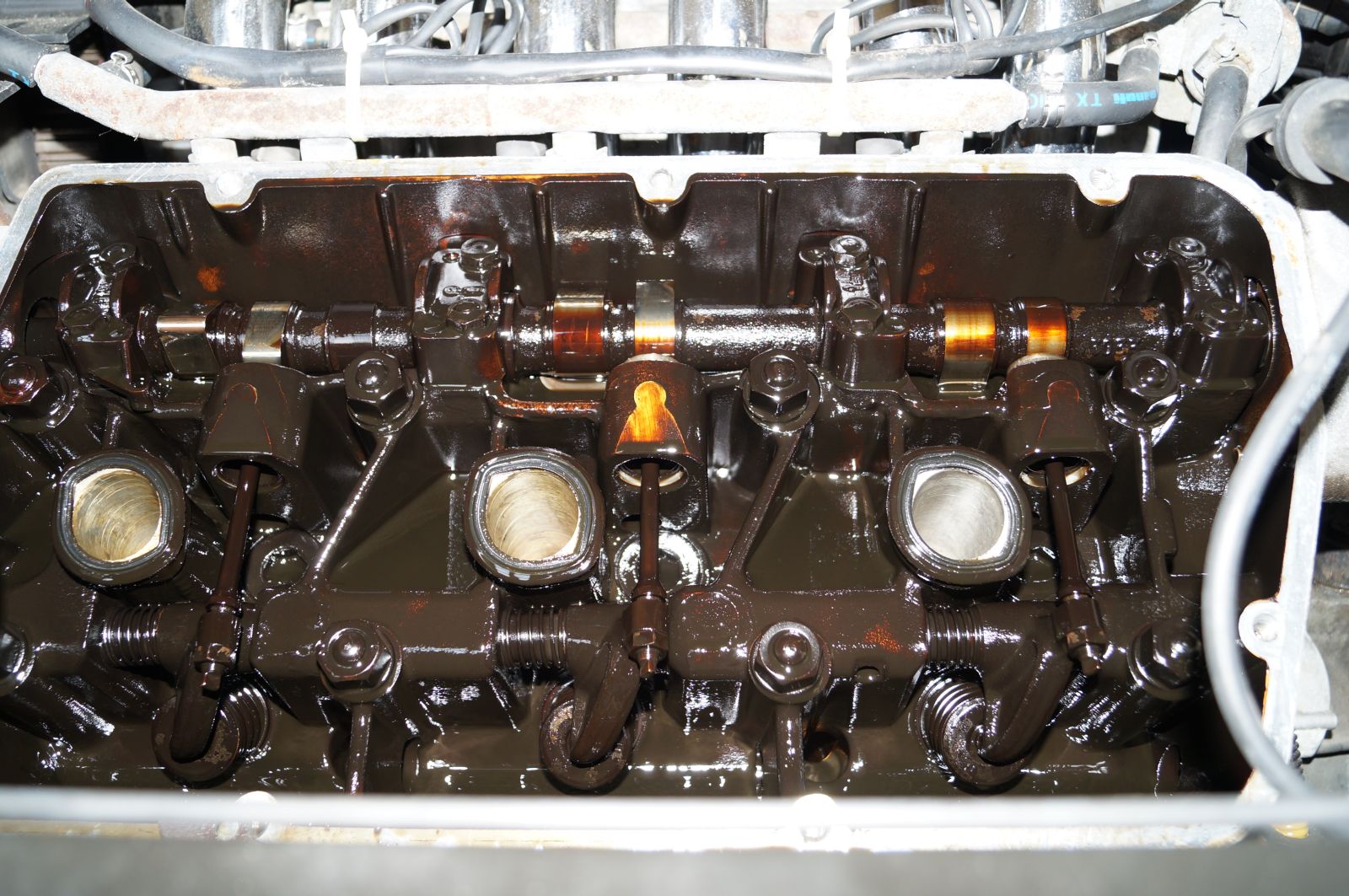

Vyměnil hlavní spojkový válec a podíval se zatím pod kryt ventilů přední hlavy. Na zadní nebyl čas. Obrázek si udělejte sami. Nicméně před kontrolou zadní hlavy udělám výplach motoru...
Jako ten "olej" je jedlej, ale vacice vypada aspon takhle z fotek dobre.
Z pruplachama bych byl opatrnej, asi bych jen casteji menil olej, zadny sajrajty bych vubec nedaval, abys neskoncil s sicim strojem jako nekteri...
Ale je fakt moc hezka

Tak fotky jsou milosrdné, lak je celkem poškrábanej...

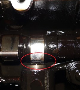

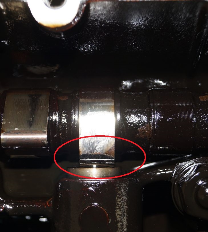

Tím průplachem jsem myslel vypustit starý, dát nový, za chvíli opět vypustit a dát finální. Žádné sajrajty tam dávat nechci. Mě se ta vačka moc nezdá v těchto místech: Jinak co jsem koukal na zvihátka, tak mi tak špatný jako mají ostatní nepřišly. Ale až tam bude čisto a budu s sebou mít lupu, tak to zkouknu pořádně.
A když vezmu, že já s tím najezdil maximálně 1000km a olej měl být před prodejem měněný...
Navíc mi začlo něco skučet od rozvodů, takže je musím posánět a před Pálavou udělat (teda jestli to vůbec půjde...).

Červená je prostě nádherná.
Ta vačka teda podle mě nic moc, nezdá se mi ani ten sací palec
A ten olej, co to je proboha???? To jsem ještě neviděl, snad to nenapáchá nějaký škody.
Jinak rozvody taky teď řeším... Problém je napínací kladka
