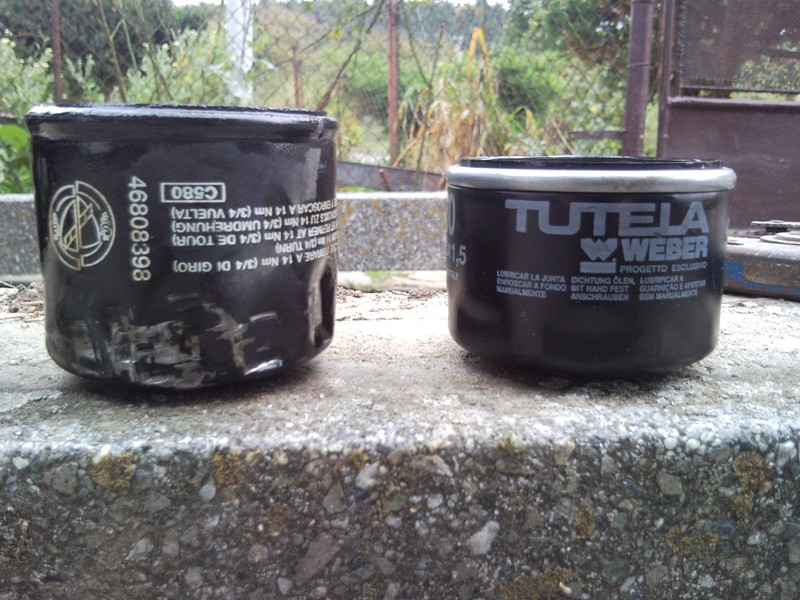

třeba na novějších TS je filtr menší kvůli tomu, že je blízko výfukovému potrubí/katalyzátoru

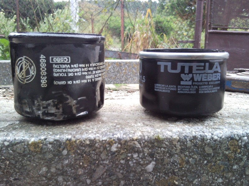

A strašně hloupá otázka..do boxera z roku '89 je lepší Mobil1 5W-50 nebo Agip 10W-40? Vím že to sem nepatří, ale zase se to tady parádně řeší a Ty jsi evidentně odborník.
Re: jaky olej
Zaslechl jsem to od jednoho servisáka, že Gulf používají na Dakaru ... Proto jsem se raději zeptal
Mám najeto 140tis, na Selenii jsem už domluvenej, ale uvažuji nad tím odkalovačem a "filmem", jen si říkám, jestli by ten odkalovač nemohl uškodit motoru, když už má takovej nájezd a nebude v extra kondici, například komprese a pod.
Re: jaky olej
Podle loga je to original Fiat-ALfa-Lancia dil...
Re: jaky olej
hm, tak proč je Tutela o takovej kus menší? jsem myslel, že je srovnatelná s origo
Re: jaky olej
Pozor, jsou dva modely, tuším 50 a 60 mm, najdi si v elearnu nebo DTE přesný model pro motorizaci. Je to docela důležité, souvisí to i s tlakem oleje a mazáním, což je u TS zásadní.
Re: jaky olej
ja to bral podle katalogu u filtru, co doporucuji pro muj motor http://administrace.italiaspeed.cz/prod ... ltr_ar.pdf
- Kůrkyn
- Příspěvky: 4921
- Bydliště: Pacov
Re: jaky olej
Tato "malá" výška je u všech výrobců.. Ale nemusí to znament, že filtrační plocha je menší.
Re: jaky olej
aha, dík
zas jsem četl, že čím delší, tím je blíž výfuku a ohřívá se olej, což není moc žádoucí
