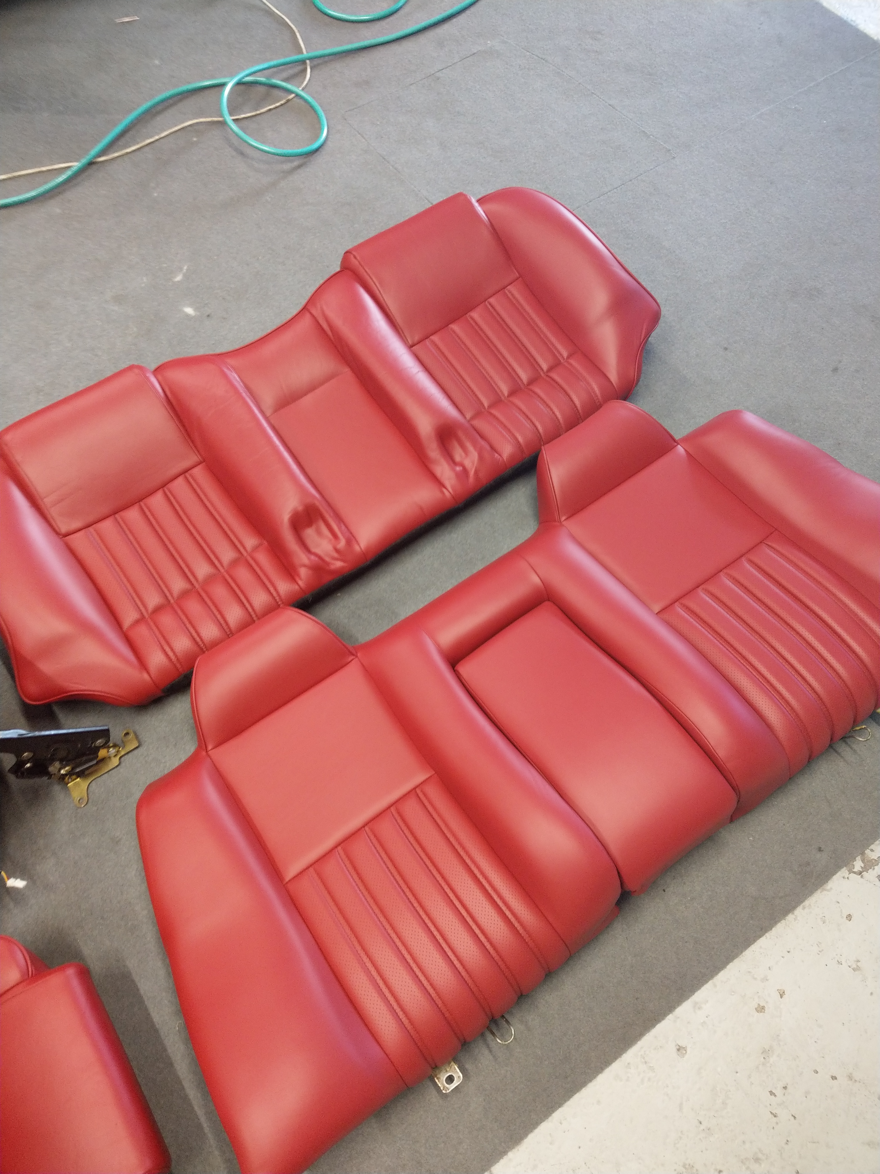

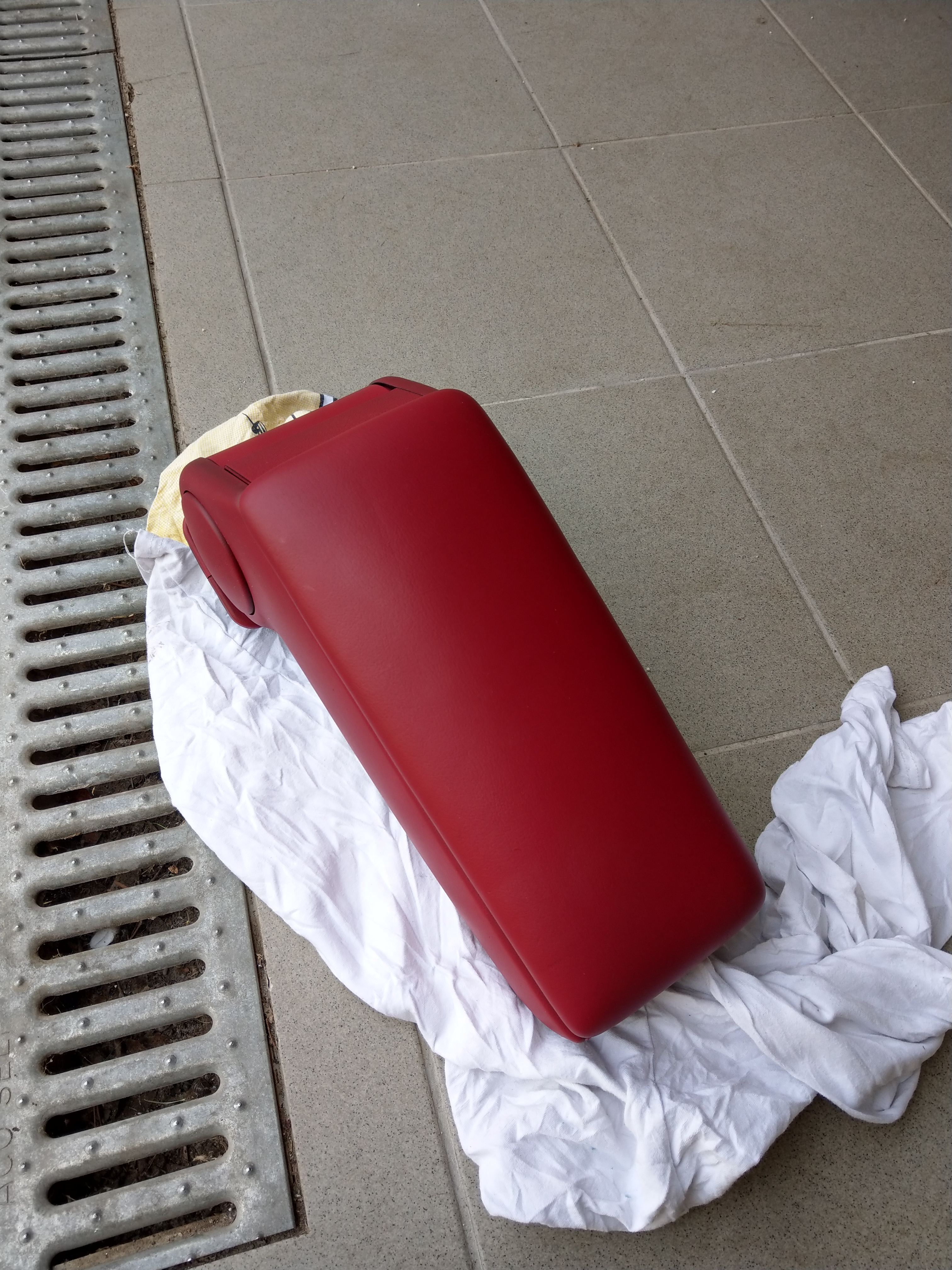

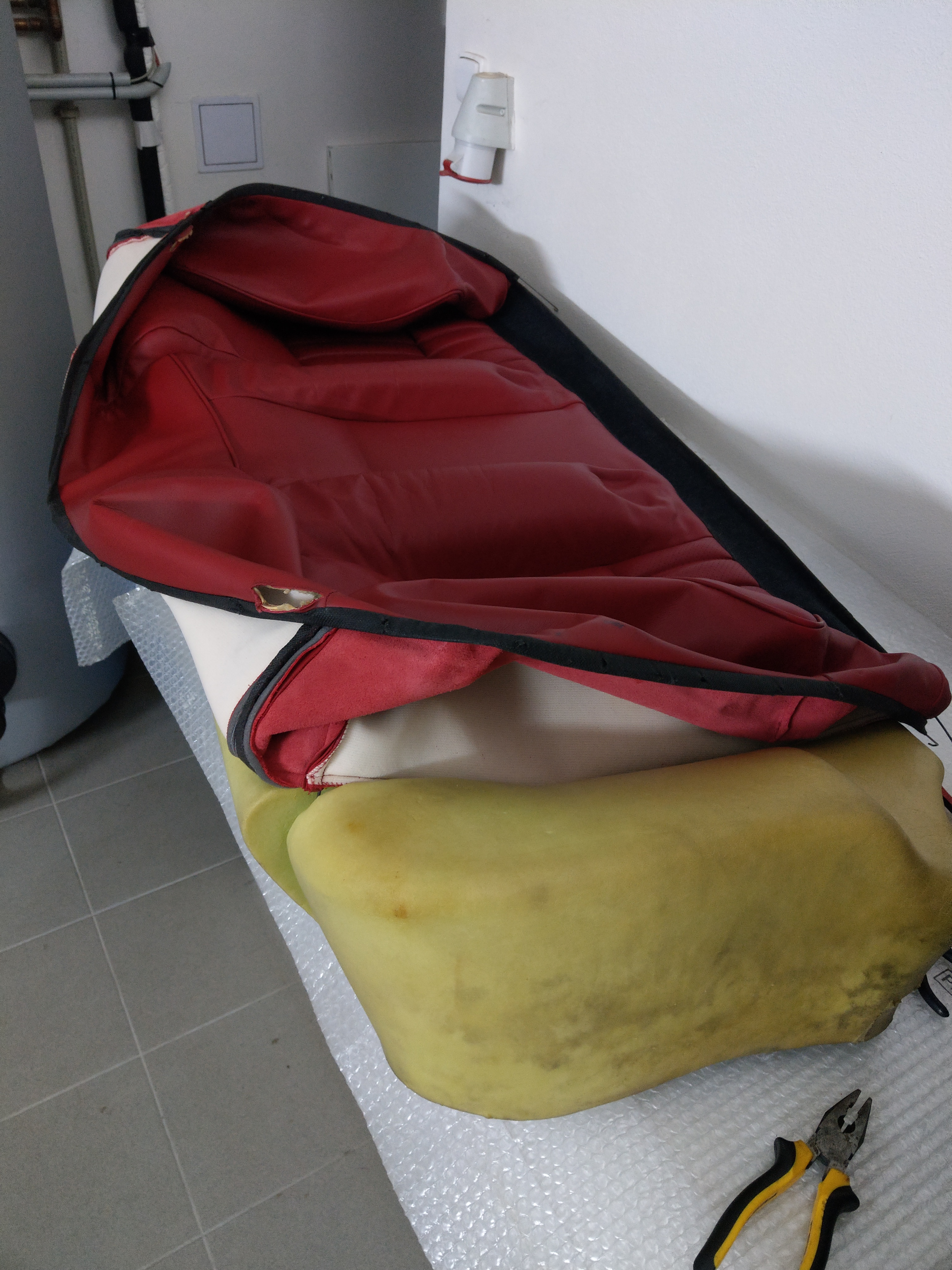

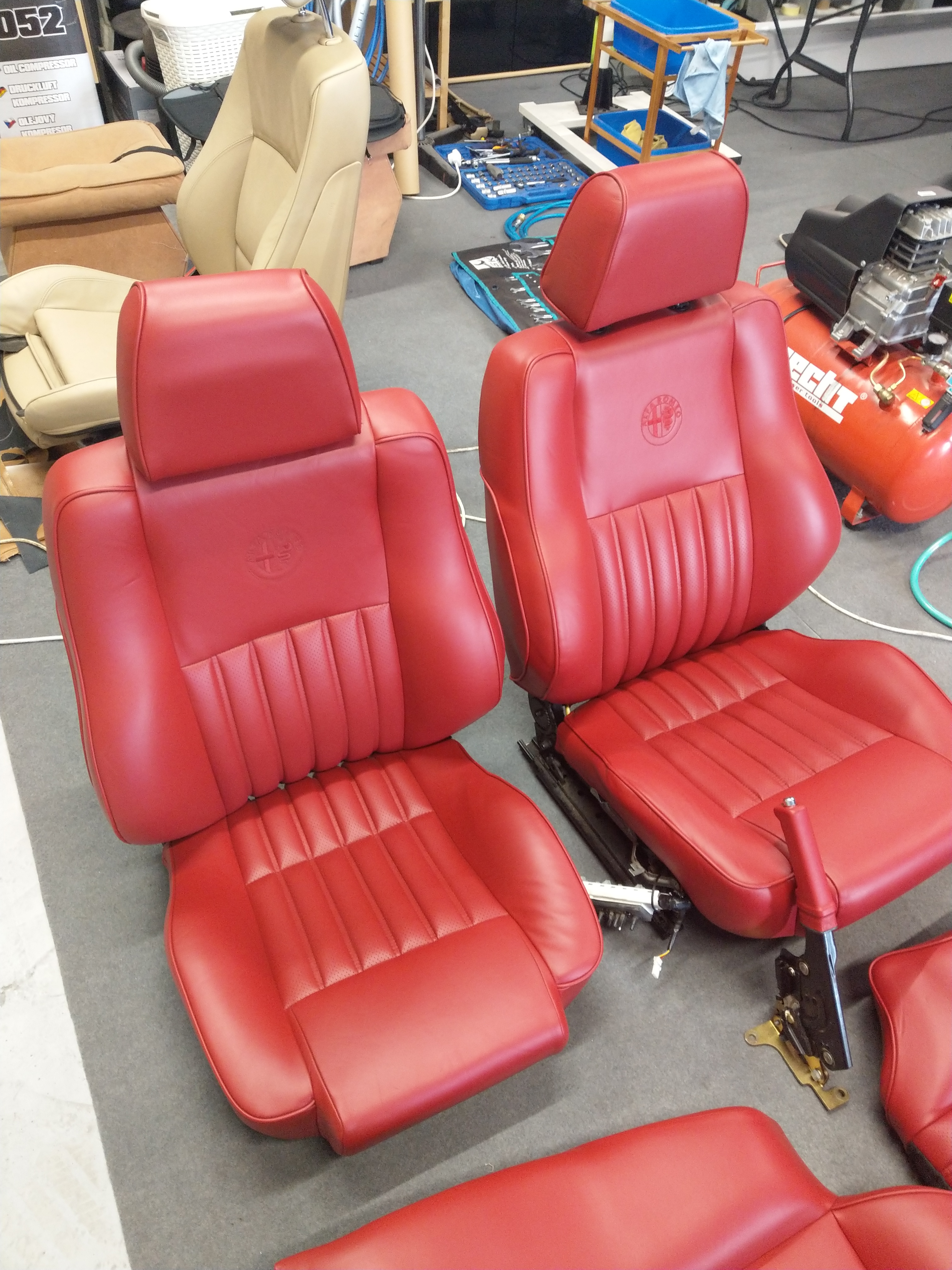

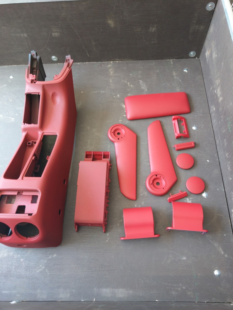

Co se týče dalších úprav na mojí 166,tak jsem koupil čevený interier z Ostravy a už jsem ho stihl i zrenovovat.

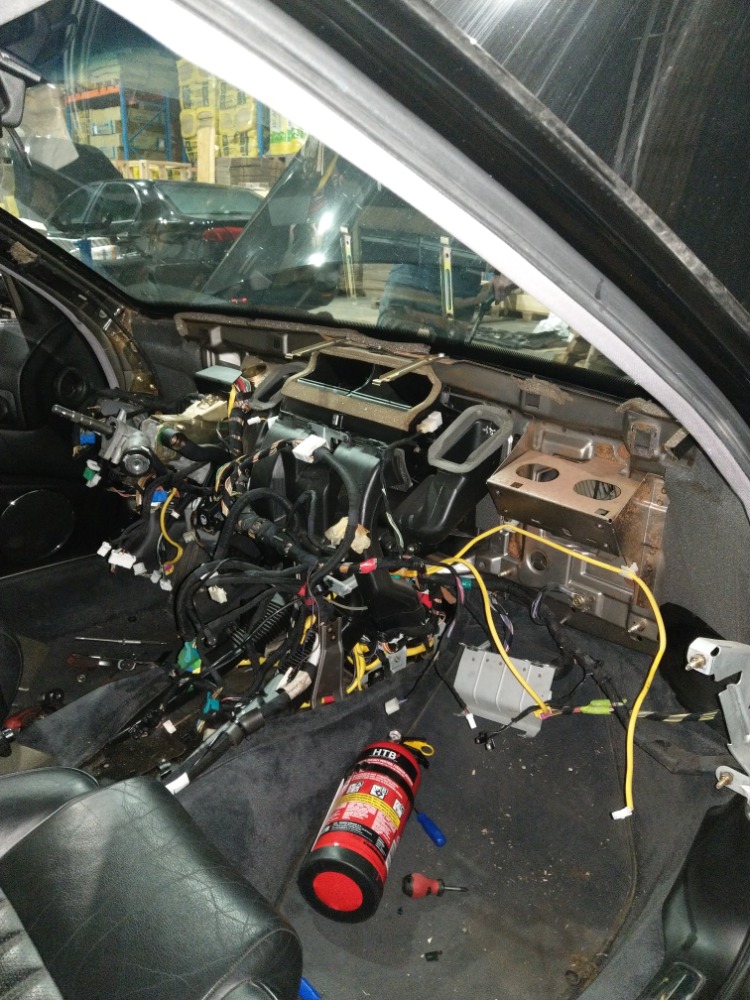

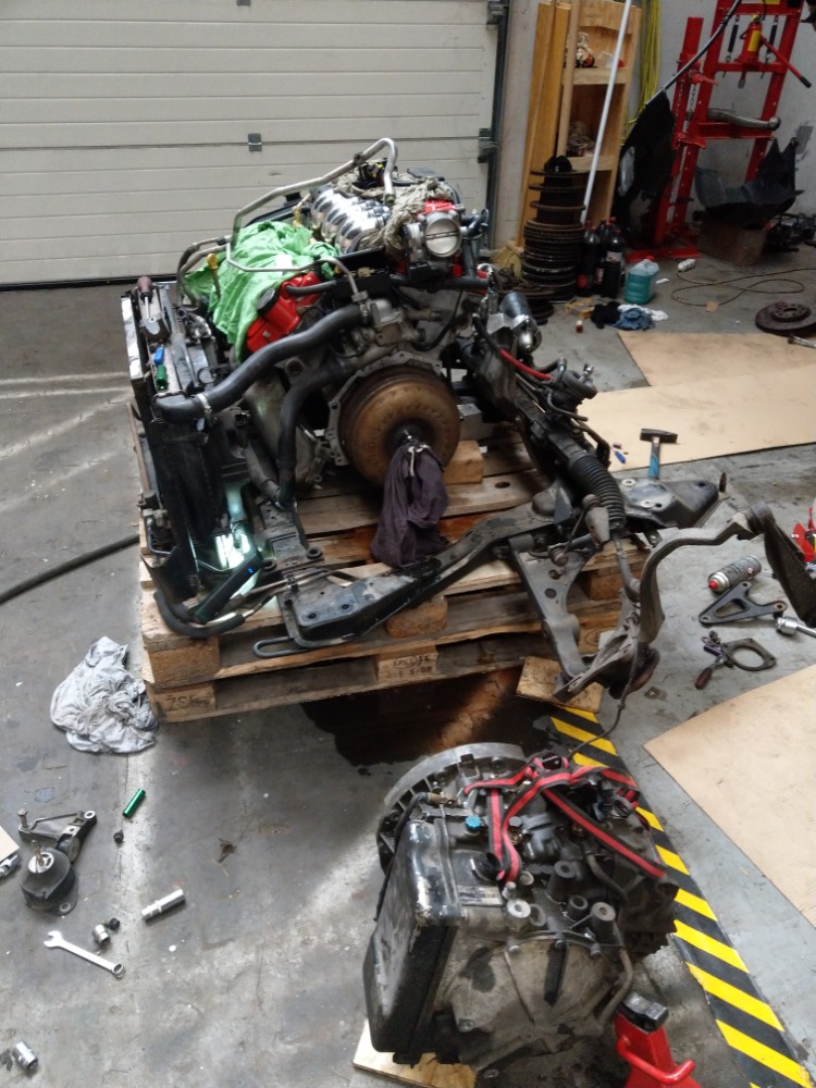

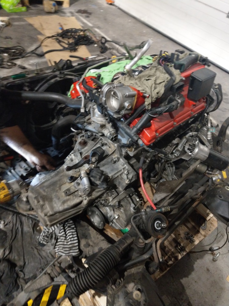

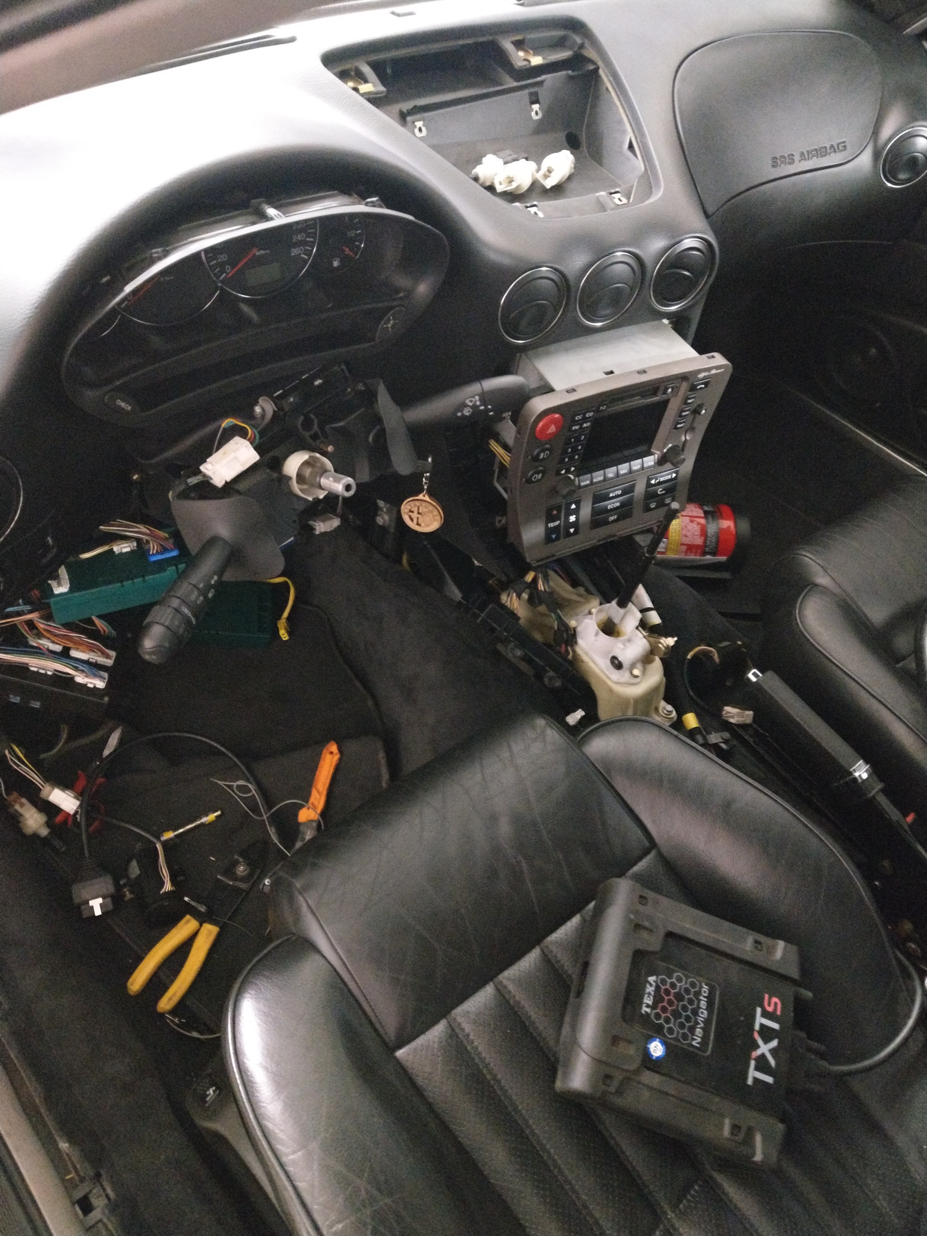

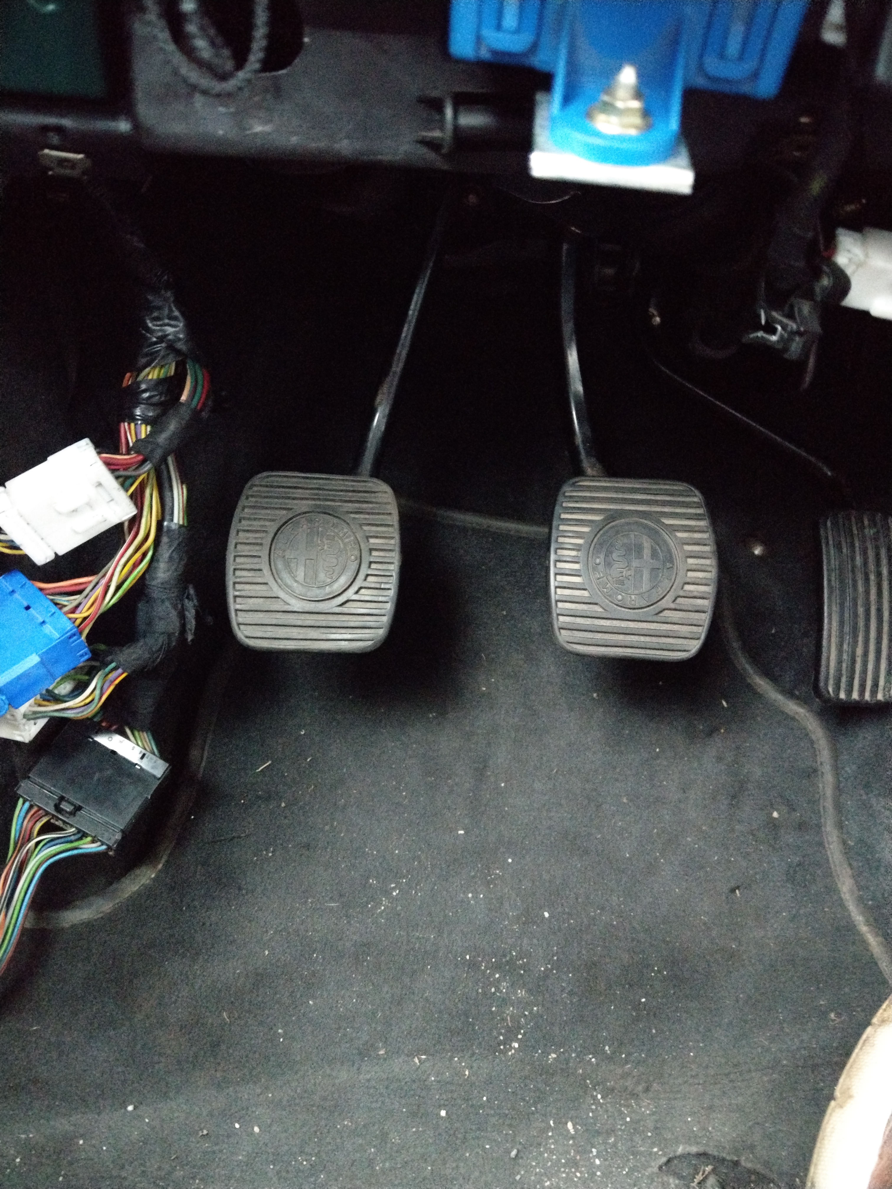

Dále jsem dělal přestavbu z automatu na manual. Byla to velká fuška,ale s kamošem jsme to zvládli a auto funguje bez problémů. Při té příležitosti se kontrolovala převodovka a vyměnili se gufera,nová spojka,spojkové válečky. Dělala se i nová zadní náprava.

tak já měl popravdě taky strach,ale kdyz už jsem se dotoho pustil,tak jsem to musel dokončit. Musela se vzít komplet druhá kabeláž z jiného auta.... Jinak automat řadil hezky,prostě jsem potřeboval změnu,tak proto ta přestavba :D v TP nemám napsanou převodovku,tak proto jsem se dotoho pustil...
