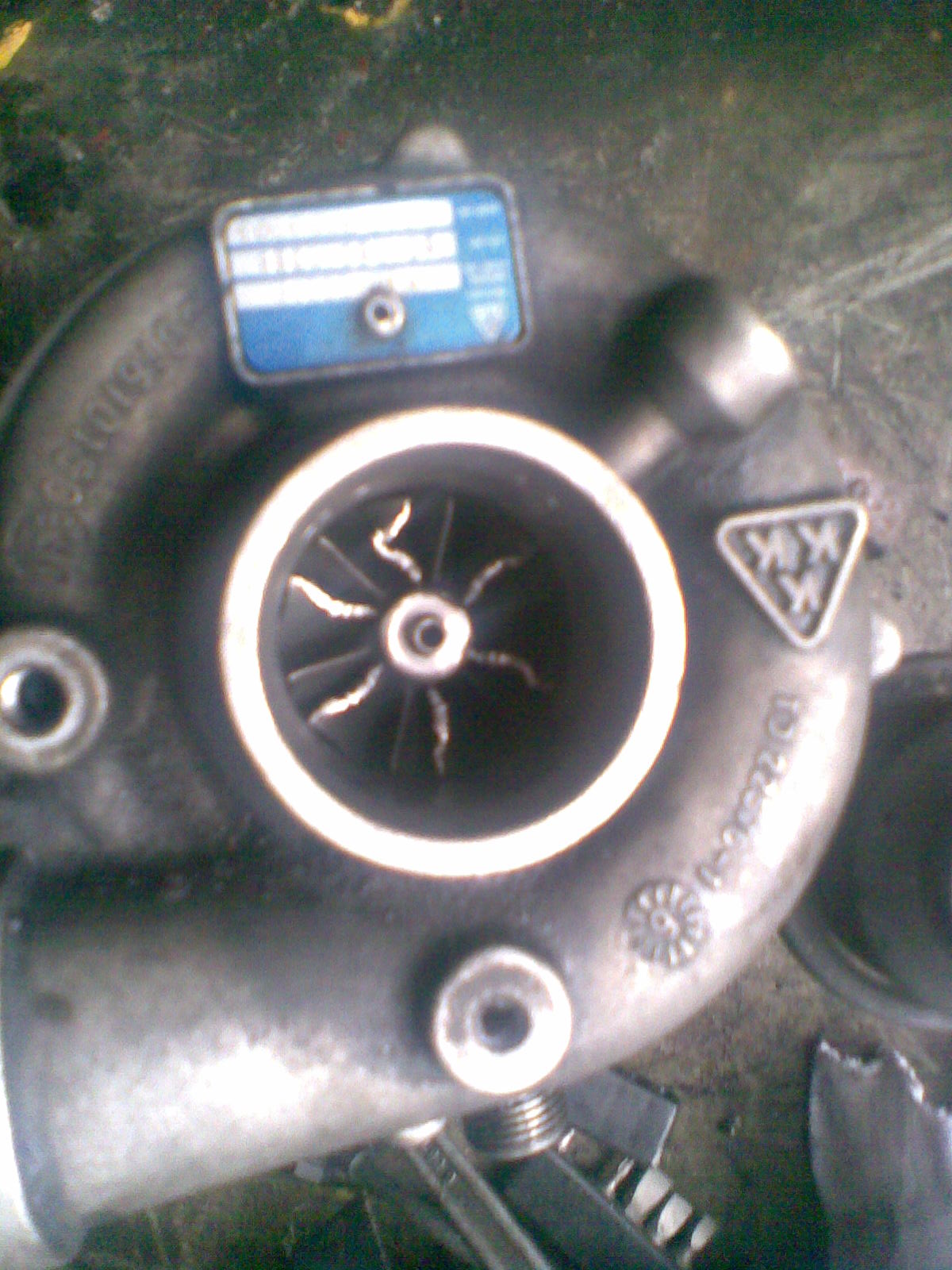

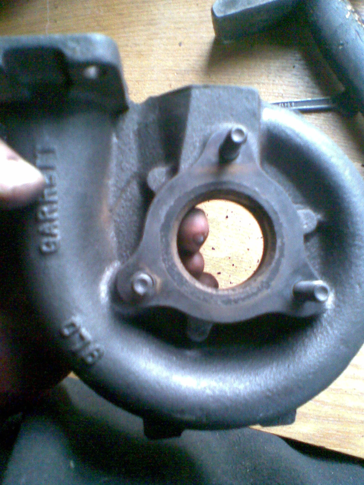

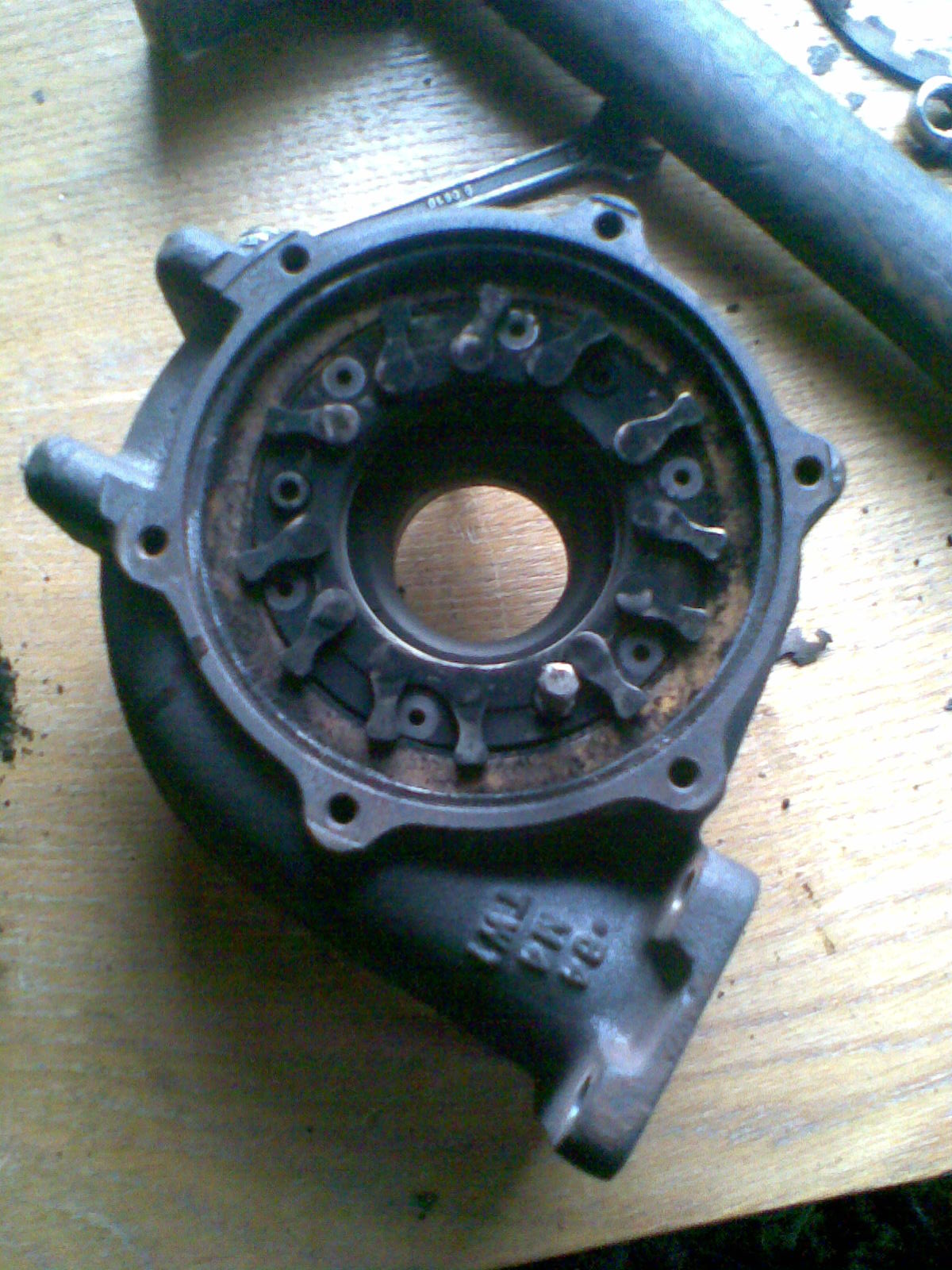

lol dneska sem vyměnil turbo, je to ted paráda, už mi nepíská jak když se rozbíhá Charger na V8 :D rasputin tam měl ohlou lopatku na kompresorovým kole, je tam tedy turbo z 2,0td a kupodivu sem se dostal na tlak 1,6bar s tím rasputinovým to šlo jen na 1,4barů

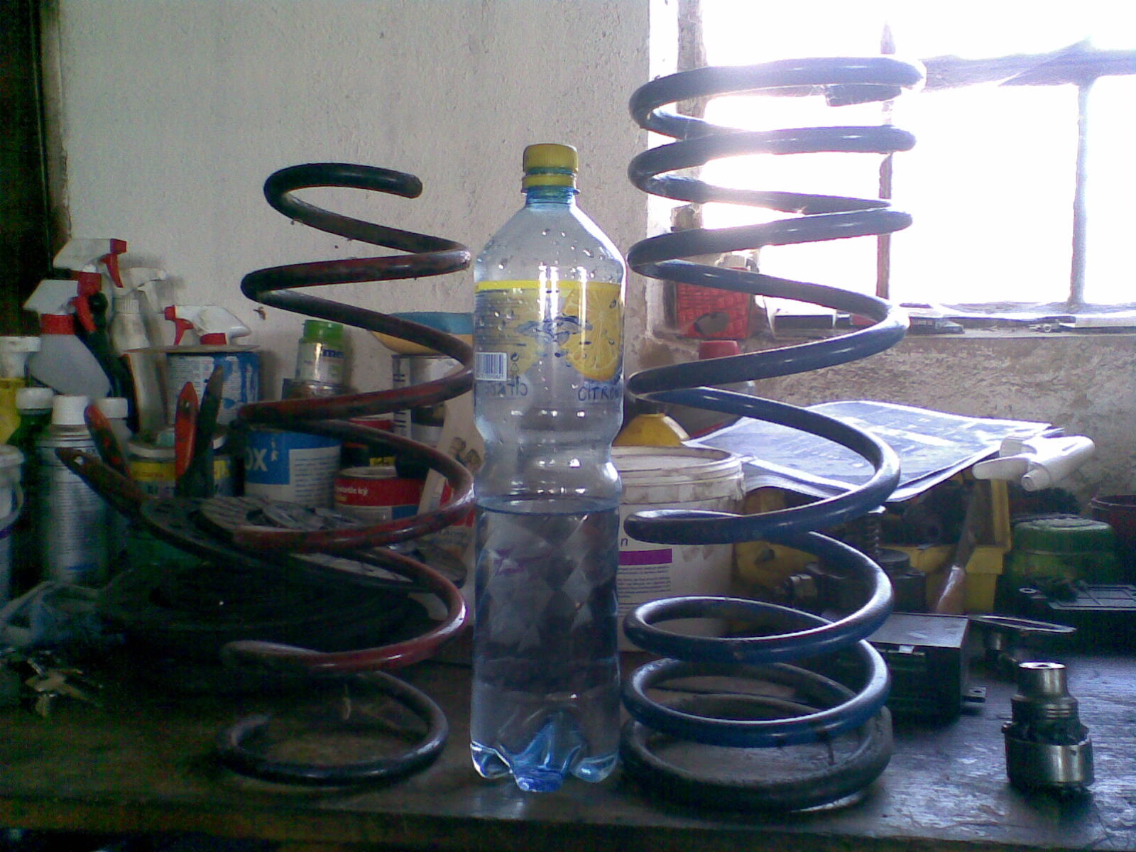

TO Misokgb
Příspěvek od Milano75 » 14.6.2009, ned 23:27

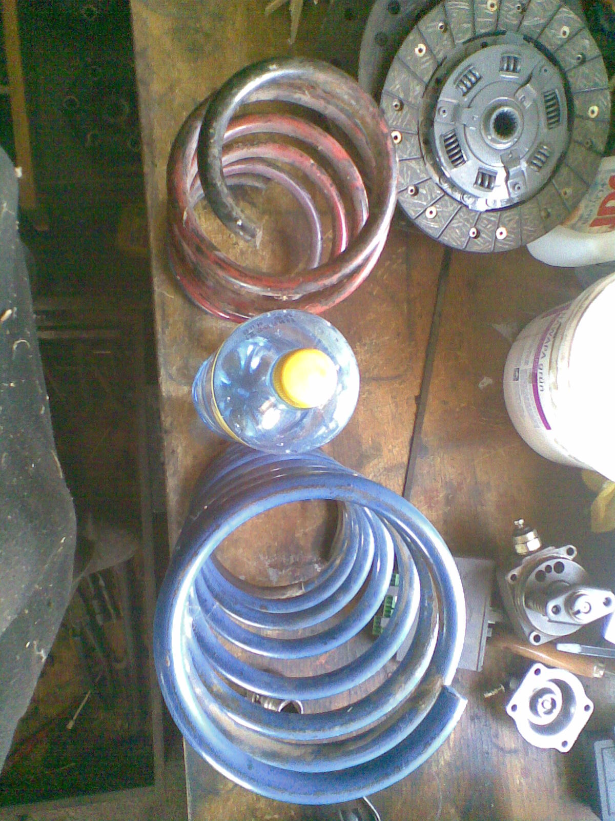

Pružiny:

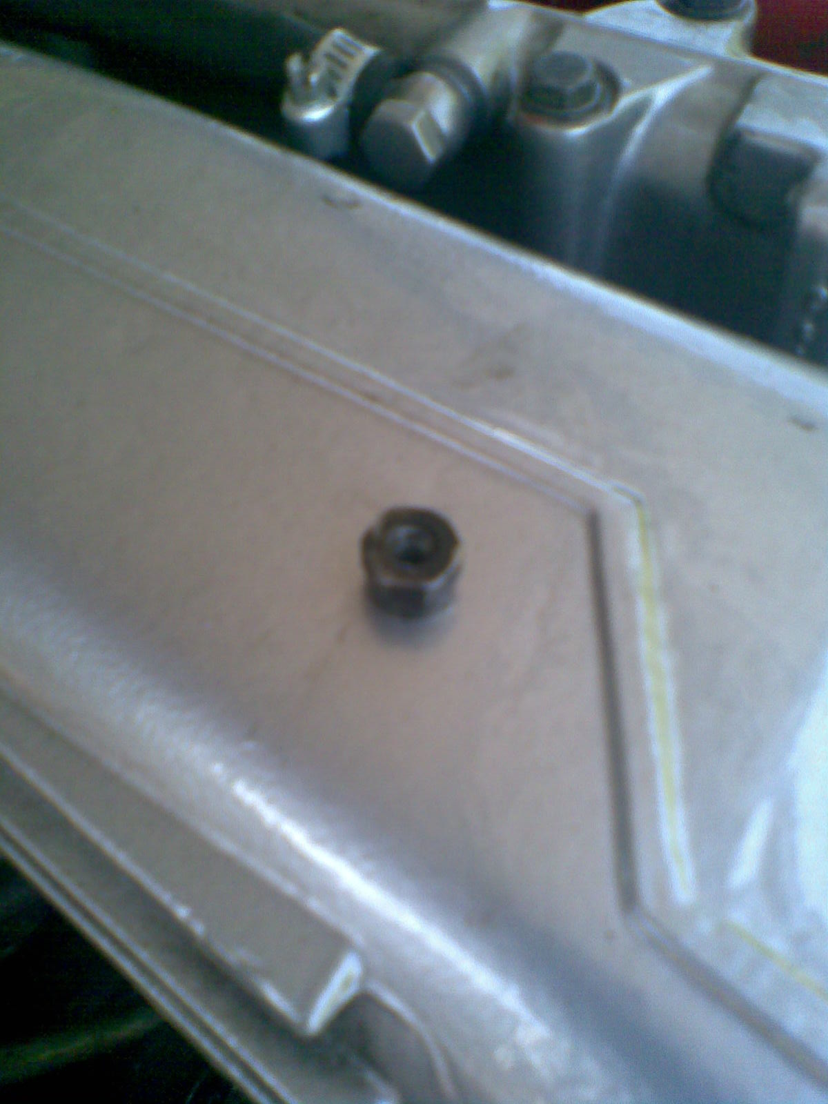

tak když sem si tak jel (honil sem se za jedním pekáčem) tak mi to zrovna tlačilo 1,7 bar a když ti náhle a tu najednou "pink" a vytočila se matička co drří kompresorové kolo na hřídeli :D
pěkně sem tím promazal vejfuk ze vnitř, takže ted už jen tak nebude reznout :)
takže sem tam vrátil spátky Raputinovo turbo,(který má ohlou lopatku a veseli se pohvizduje) a musel sem snížit pro jistotu tlak na 1,3 bar než seženu nějaký lepší turbo

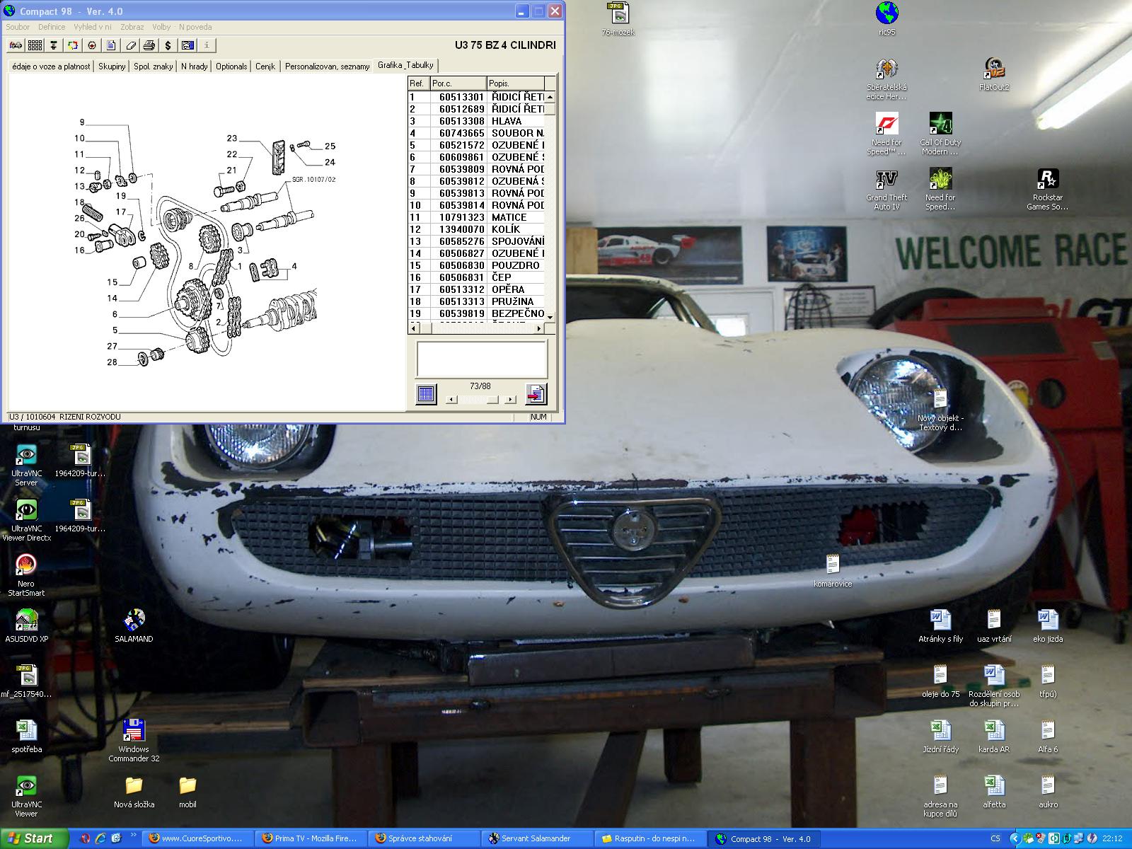

no, takze sa mi asi podarilo rozlustit zahadu, co sa stalo s povodnym limitnackym motorom. Pred chvilou som sundal hlavu z toho motora. Hlava samotna vyzera neposkodena, jak vacky (ci niesu osekane od oka neviem, bolo by treba zmerat), tak aj ventily vyzeraju ze sa nestretli s piestom, alebo by bol niektory strhnuty. Takze hlava by sa dala povazovat za pouzitelnu. Po dlhsom zizani do motora v oblasti rozvodovej retaze, som si vsimol ze, ked stojite k motoru tak jak ked stojite pre autom a kukate na motor v aute, tak na pravej strane je pod rozvodou retazou je taka umelohmotna "vodiacia lista" retaze (neviem ako sa to spravne vola a aky to ma ucel), tak ta vecicka tam vobec nebola, len zbytky na sroboch ktore ju drzali o blok motora. Naky jeden dva vacsich zbytkov som vytiahol, bolo ich este vidiet, ale podstatne vacisa cast skoncila uz primao v motore, ci sa vala na spodku olejovej vane, alebo sa to vplyvom mechanickych casti motora rozdrvilo a skoncilo trebarz v olejovom cerpadle zistim az ked sundam aj vanu. Naco ta umelohmotna vec sluzi? Kto teda vie co mam na mysli. A co mohlo byt pricinou ze sa urvala a padla do utrob motora? :smt075

Neviem ci to je z plastu, je to vodiaca lista na rozvodovu retaz! Nepamatas ked sme menili hlavu na mojej? Tam to bolo tiez a Marek povedal, ze to je vodiaca lista na retaz, kvoli napinanu aby nepadla alebo co... A rozpadlo? Spatny olej, malo oleja, zla udrzba? Velke opotrebenie? Neviem... :smt102
75 3.0V6
Re: sportovní úpravy-rady tipy atd
Příspěvek od Milano75 » 23.6.2009, úte 22:20
mno tohle by měli bejt rozvody z TS ka, ale ta vodící lišta tam nejni
podle tohohle obrázku se ti tam mohl povolit jen napínák
nebo jinak, ta vodící lišta se rozdrobila , spadla dolů, kde vlítla mezi ozubený kolo a řetě a uvolnil se napínák řetězu :) to je už lepší
Příspěvek od Rasputin » 23.6.2009, úte 22:24
mno, ja som podobny obrazok nevedel najst a autodata nemam nainstalovane. Mal by to byt ten bazmek cislo 23. Co to ma podla popisu byt? V skutocnosti to nieje ale v pozicii ako je na obrazku, ale o dot nizsie.

to by měla bejt ta vodící napínák nebo tak něco, bohužel sem rozvody na TSku na vlastní oči neviděl, sundej prasa a uvidíš co tam dole najdeš
z jinýho motoru to nemáš????

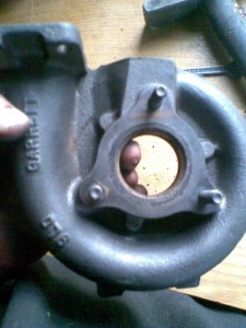

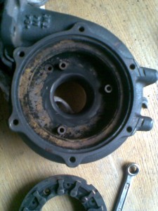

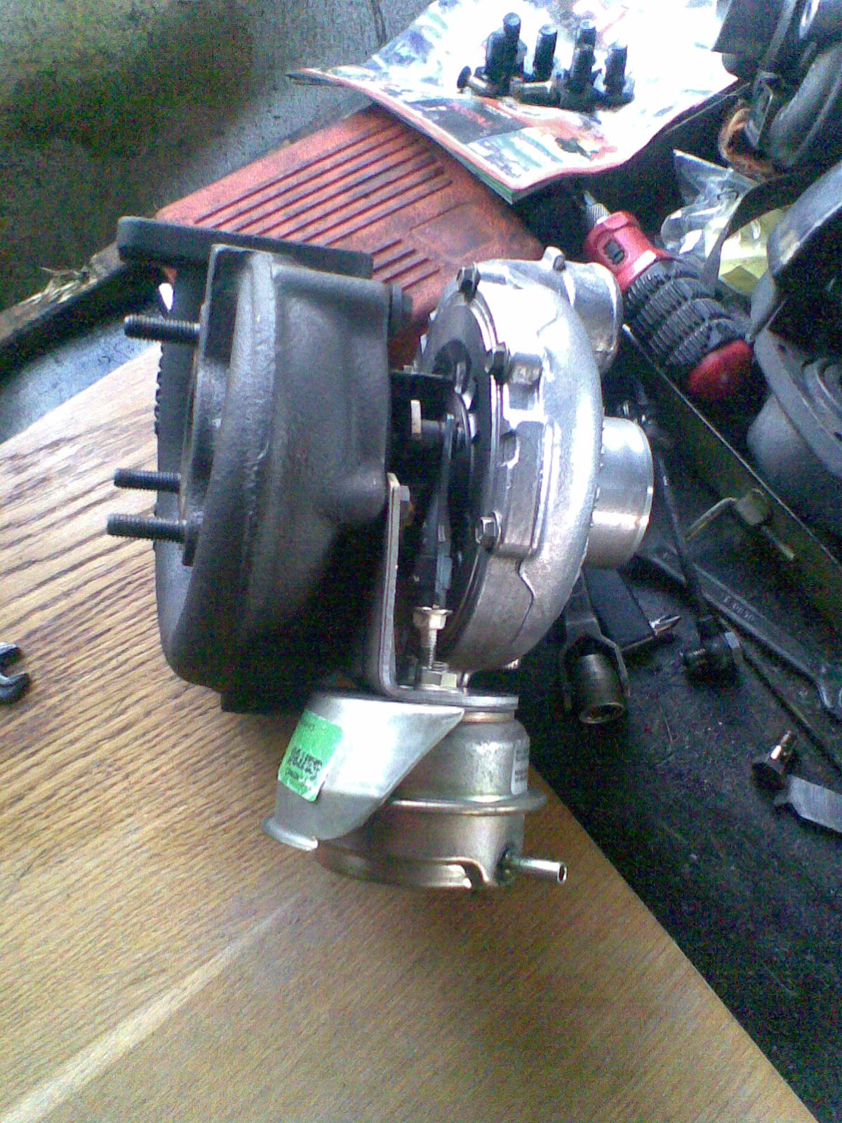

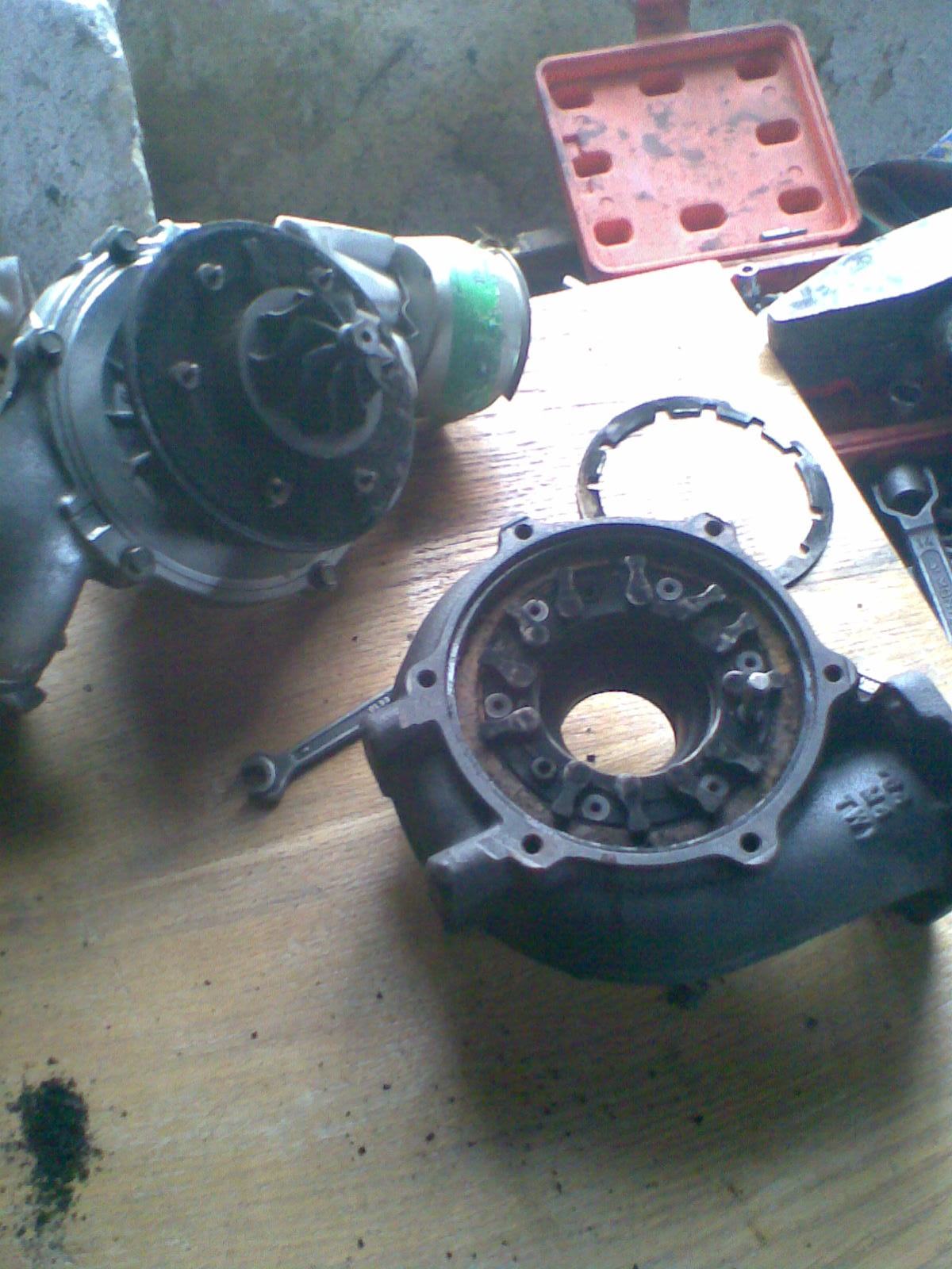

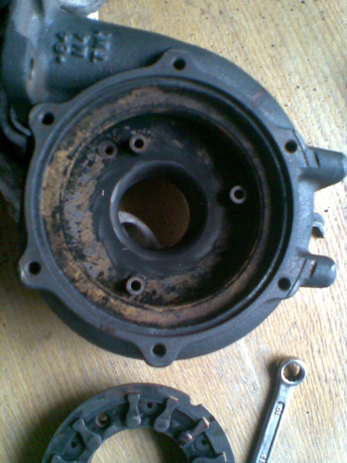

tak jsem dnes rozebral turbo z A6 abych ho otočil jak potřebuju a až na co že musím předělat trubku pro přívod oleje a odvod oleje, padne na svody a vejfuk jak dělaný

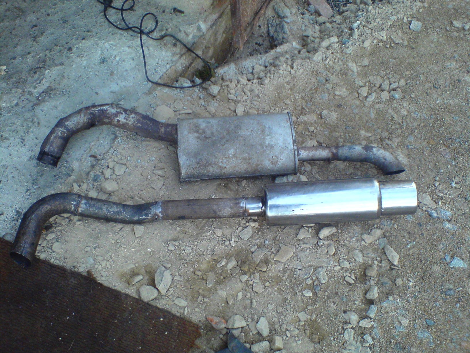

Příspěvek od Milano75 » 20.7.2009, pon 21:47
mno na poprvé to nejni špatné ne???
příště snad už z nerezu :)
