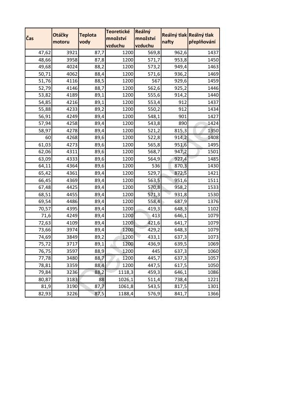

no chtel jsem tam dat i kolik tlaci turbo, ale kdyz jsem tam ty parametry nastavil, tak za jizdy se mi to odpojovalo od jednotky, tak to zkusim jeste dneska a pak to sem hodim

yan.ko píše:Pridej k tomu realny tlak turba a reknu ti jestli je to ok, nebo ne.
teoreticke hodnoty jsem tam nedaval, pac kdyz jsem tam narval vic jak 3 parametry, tak se mi to po chvilce odpojilo od ecu
EDIT: jizda na 3.prevod.stupen do mirneho kopce
jde z toho tedy poznat, jestli je vaha KO ? nad 3000ot, uz to tahne jak oktavka ftedeii :)
a taky se mi zda, ze to turbo tlaci nejak moc, ale ja se v tom prd vyznam...
Diky za postrehy..
Peugeot 206 GTI [99kW][2000]

Turbo OK. Vaha vcelku slaba. Skus pozriet,ci ti neprisava vzduch medzi turbom a vahou. Ak je to OK,vycistit,alebo vymenit vahu.

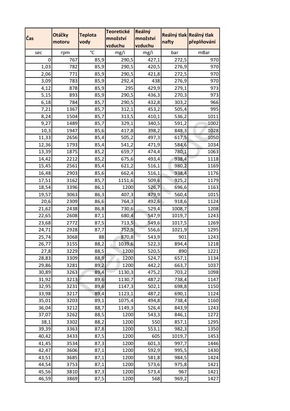

Zdravím. Mám problém, že moja Alfa prestala mať ťah.Mám podozrenie na Váhu vzduchu. Mám nahrané dáta z jazdy na 3. prevodovom stupni. Vedeli by ste to zhodnotiť či je môj predpoklad správný.

Podla dat to vyzera, ze vaha dava zle hodnoty, takze vymenit. Nemas aj vyssiu spotrebu? Mne vaha zvysila spotrebu tak o 1,5-2 litra. Mam nahradnu a zatial som nabehal 500 km na nej a spotreba sa upravila na povodnych 6-6,5 litra. Tah sa mi velmi nezmenil, ale tebe by to malo pomoct.

Turbo tlaci max. 0,5 baru.Malo by tlaci myslim 1,3 alebo 1,4
tym,ze ma maly tlak,dava malo aj vaha vzduchu.
A ten tlak v raily je tiez maly. U mJet je myslim okolo 1800 barov. UniJet ma 1350.Ty mas necelych 1000.

Hodnoty mnozstvi vzduchu jsou +- cajk. Diru v sani za turbem nemas, to by vypadaly jinak.

To ma byt plny plyn?? Pokud ano, tak mas neco s turbem/regulaci turba, protoze tlaci strasne maly tlak. Cidlo tlaku by melo byt ok, protoze tomu odpovidaji i hodnoty z vahu vzduchu.
Logni realny a teoreticky tlak turba, otevreni ventilu overboost, otacky motoru, celkove mnozstvi nafty a pripadne jeste polohu akceleratoru.

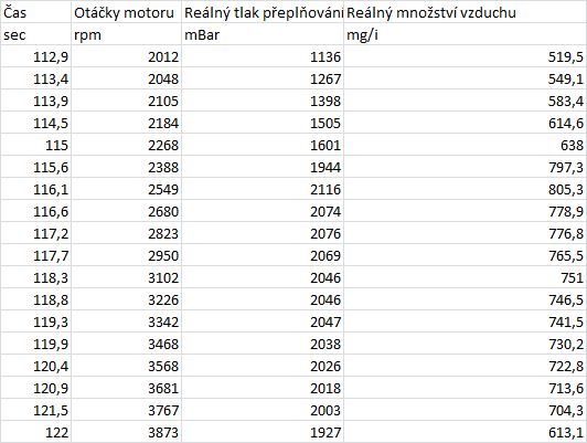

Ahoj, tak asi uz aj mne odisla vaha vdzuchu, ale nie som si isty. Preto by som vas zdatnejsich chcel poprosit o analyzu doleprilozenych suborov z FiatEcuScan. Testoval som to na 3-tom prevodovom stupni.
Najskor auto netahalo v nizkych otackach, zacalo tlacit do sedacky az od dakych 2800 az 2900. Teraz uz absolutne nie je citit zatah ani nad tieto otacky :( Diky az pomoc.

Rekl bych, ze ti nejak vazne regulace turba. Porovnej si teoreticky a realny tlak turba.
Zkus jeste lognout POUZE otacky motoru, teoreticky tlak turba, realny tlak turba a otevreni ventilu overboost.
