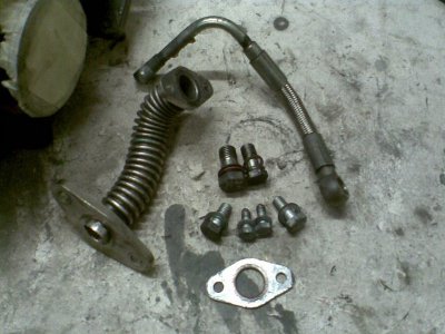

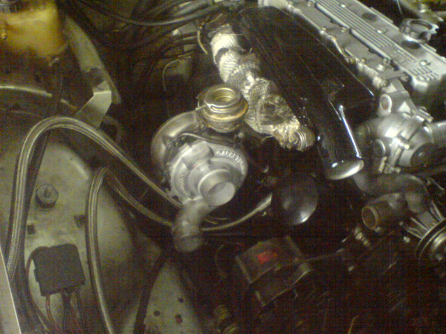

Příspěvek od Milano75 » 16.7.2012, pon 20:41
vyřešeno

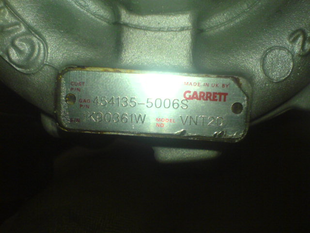

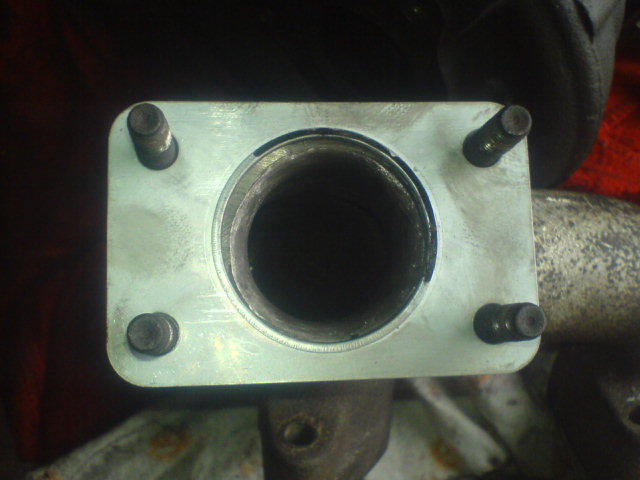

origo trubka na toto turbo od 1700kč :)
koupil jsme trubku i těsnění (když už sem tam dával i to mezi svody a turbo) z Ávie
trubka stále tuším 100kč a těsnění 4Kč :D
trubku jsme zařízl a na ní napasoval hadici, kde sem nechal zalisovat závitový konec z origo hadice z turba 2,4, takže průměr se již nezužuje, ba naopak
samozřejmě než sem tu hadici vyměřil (ohebnost, tlouštka, atp) tak sem zase vyhodil pěkných pár stovek
z toho plyne, že tuning je na ho...o- docela už lituji, že sem nenechal repasovat origo turbo z 2,4ky, která má hřídelku 2x tlustčí než to z A6ky :shock:

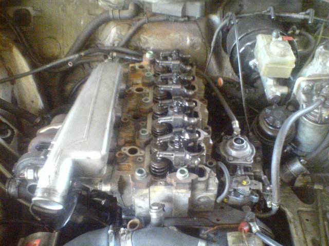

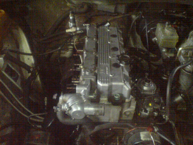

Re: VM motori

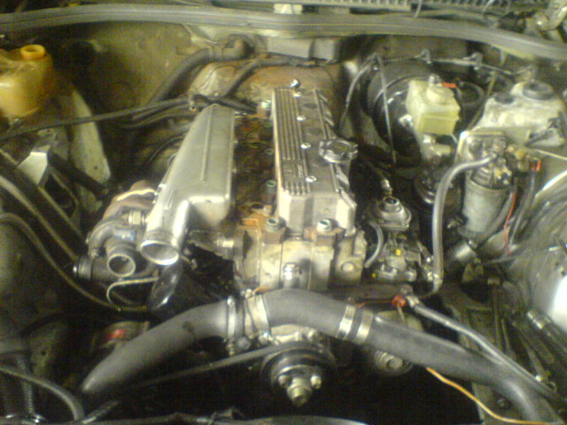

Příspěvek od Milano75 » 16.7.2012, pon 20:55
malé lego technik pro začátečníky:

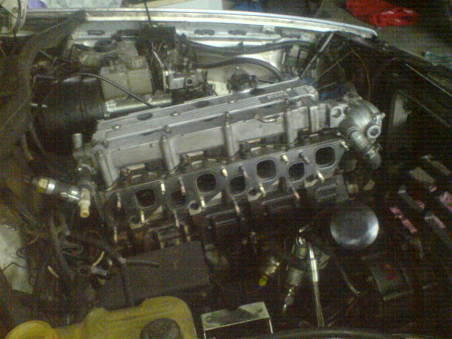

Re: VM motori
Příspěvek od Milano75 » 16.7.2012, pon 20:57

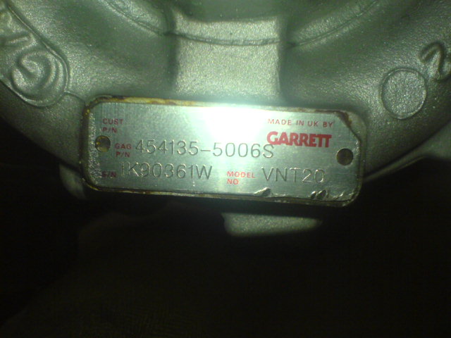

takže jsem vyhodil z Číňanového motoru setrvačník a poprvé se podíval do nitra motoru, a dostal jsem se i na vložku posledního válce a tak sporadicky jsem se pokoušel měřit průměr pomocí tenkého drátku a vyšlo mi nějakých 92 mm, takže to vypadá, že motor je doopravdy 2.4 TD. takže se možná na ten můj původní vyprdnu a zůstane tam už tento. :)
přetěsním jak zadek, tak i vanu a na hlavy se pak časem také někdy dostane. Jen co s turbem. nechat tam to malé z 2.0 TD nebo zrepasovat z 2.4 TD a nebo tam napasovat VNT 20ku?.. tot otazka.
159 SW 2.4 JTDm 154kw Q4
Re: VM motori
Příspěvek od Milano75 » 30.8.2012, čtv 21:04
hele je s ním neskutečné sraní
když jsou koupil zrepasované VNT20, tak sem už měl sto chutí s tím seknout
ty by s měl jednoduší to, že sem vše vymyslel
osobně ti radím dej tam zrepasované z 2,4, to je daleko robusnější než ten malej hajzl z audy i když je na 180HP
dneska sem vyšrouboval origo "šneka" pro nastavováno dorazu lopatek, protže se to strašně hřálo a tlak rostl už od cca 1650ot, což samozřejmě rychle přidávalo naftu a protže sem neměl seřízený max tlak, tak mám zadek auta na černo :)
dal jsme tam vyzkoušený z původního turba, který mám nastavený na spotřebu, přidal jsem trochu tlak a už dto zase jede
jen mě bylo divné, že si to nechce hrábnout i na trojku, ale pak sem si vzpoměl, že vezu dva pytle pšenice v kufru :wink:

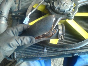

Re: VM motori The End ?

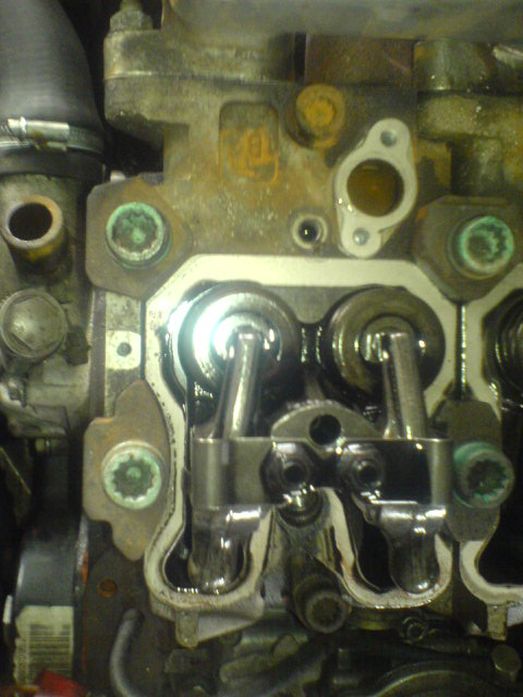

Příspěvek od Milano75 » 23.9.2012, ned 20:31
z leva: 1,2,3,4
+ ještě švihlá hlava, jinak by tak tslutá hadice od vody nepraskla, bojím se změřit komprese a sundat hlavy :???:

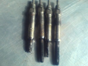

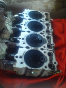

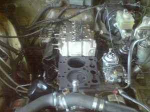

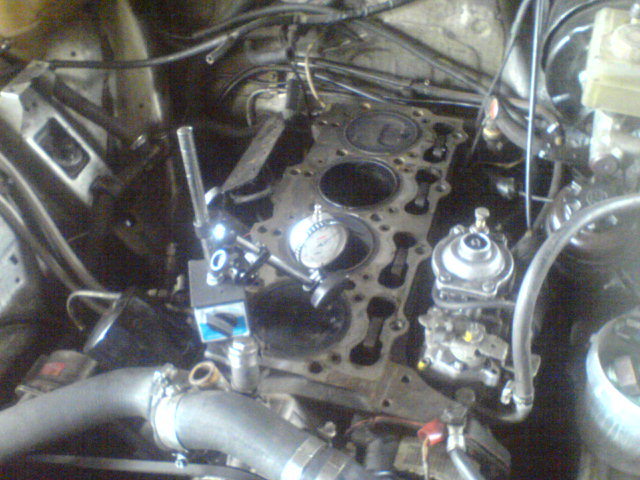

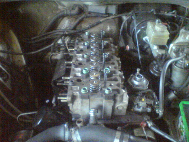

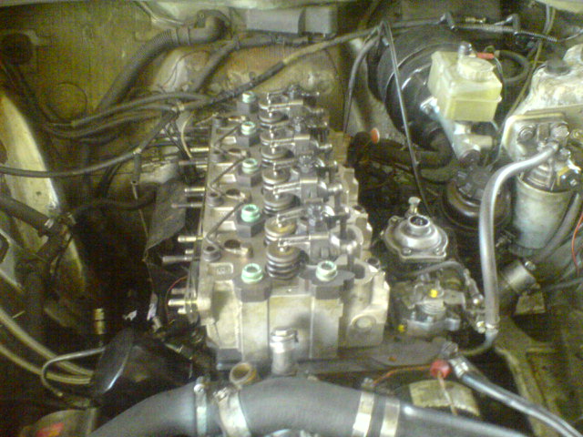

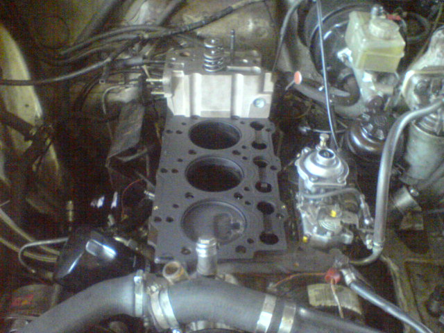

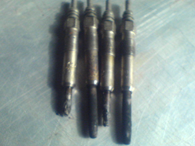

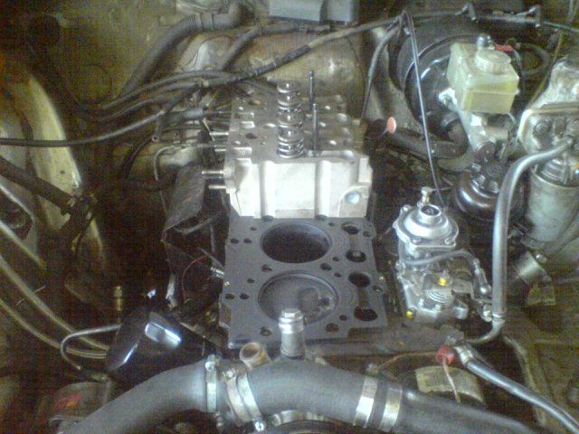

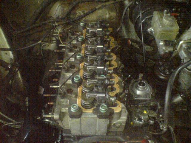

Příspěvek od Milano75 » 1.12.2012, sob 17:41

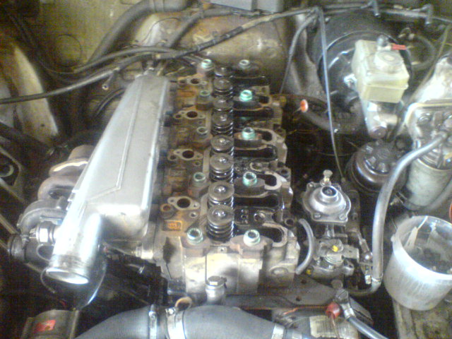

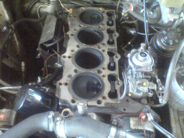

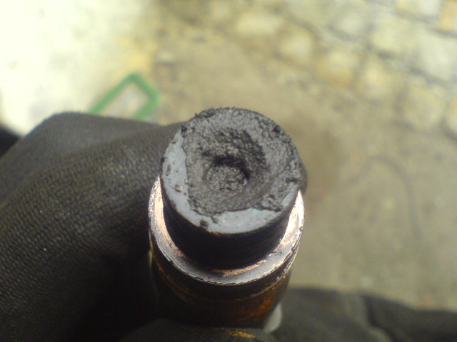

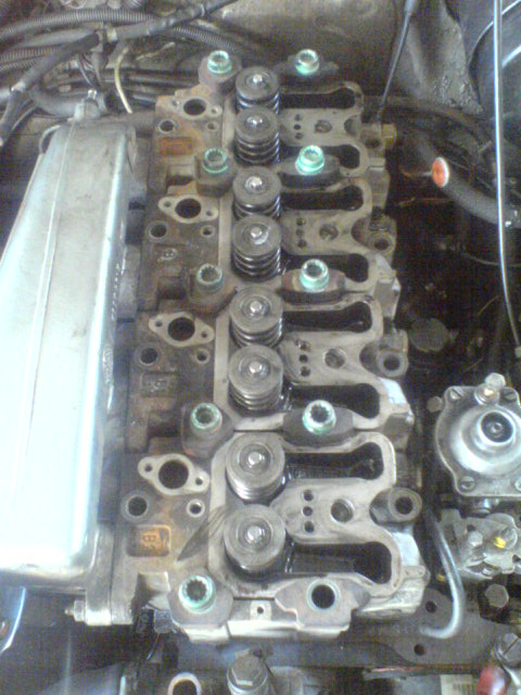

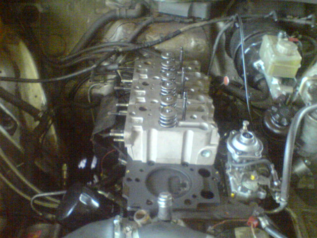

tak sem rozkuchal motor
sundal jsem hlavy a zjistil jsme, že ty dvě svíčky co se roztavily jsou namatlané krom pístu a hlavy ještě na stěně válce :(
3 hlavy jsou od oleje, takže budou prasklé a oprava bude asi nákladná...
vyndám ty dva písty a uvidím podle ložisek jestli do toho investovat :???:
Příspěvek od A.J.Michal » 2.12.2012, ned 08:51
tak to je masakr :shock:
HonzaR
Příspěvky: 1930
Příspěvek od HonzaR » 2.12.2012, ned 22:31
no jo no, "naprat to" bez vstřiku vody--viz sousední vlákno, je k destrukci vždycky jen kousek..

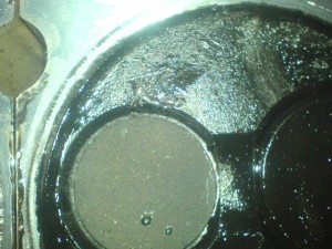

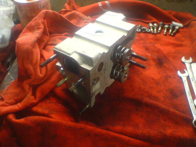

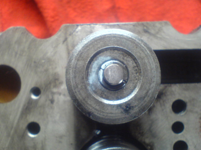

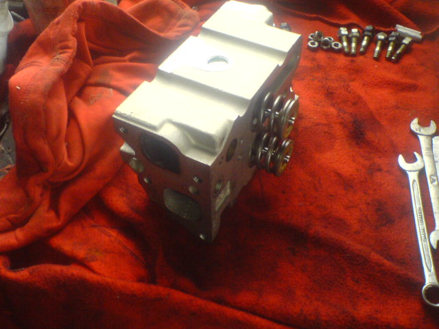

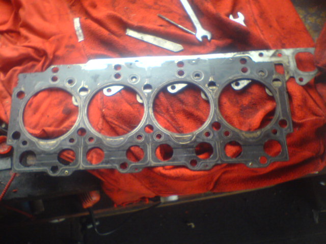

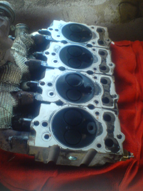

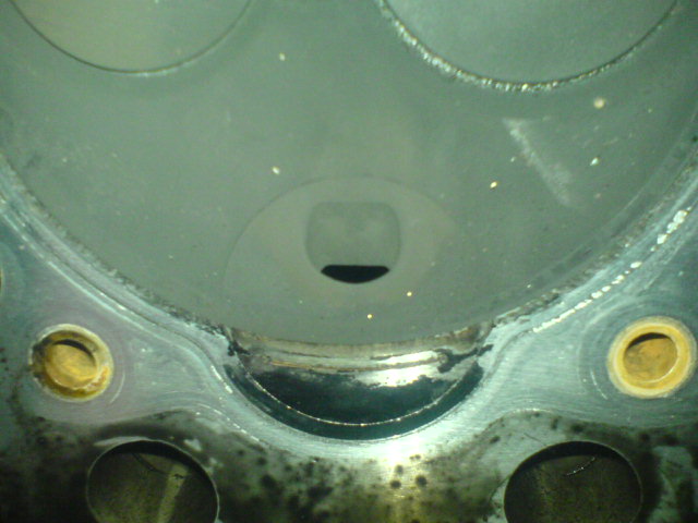

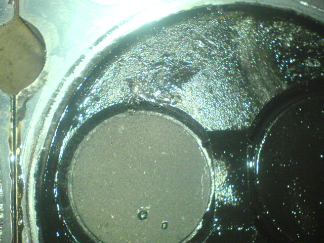

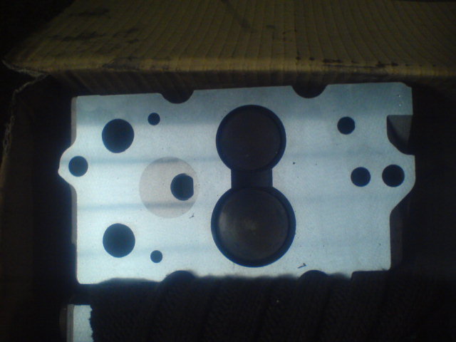

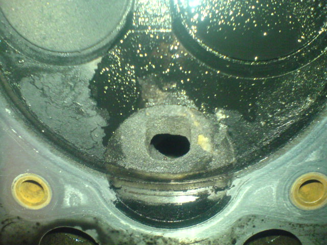

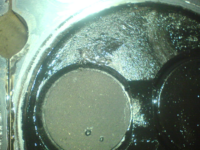

Příspěvek od Milano75 » 4.12.2012, úte 21:21

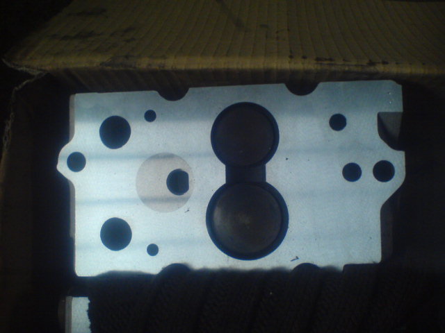

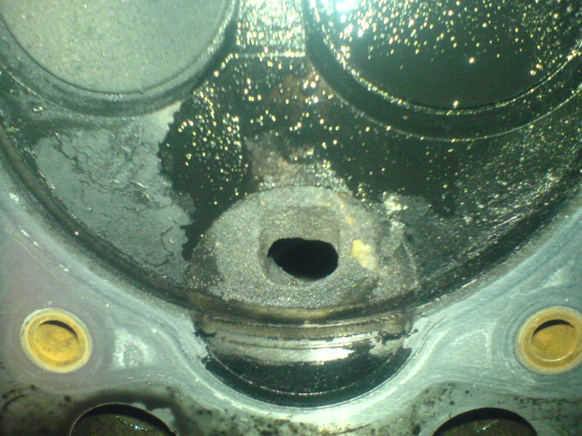

takže dneska sem jen tak kouknul na hlavy, ještě potmě a ssvítil sem si s mobilem a našel sem nemilou věc...
viz foto
takhle vypadají dvě hlavy
zdravá
špatná
Příspěvky: 4912
Příspěvek od A.J.Michal » 4.12.2012, úte 21:30
trochu vetsi dira :-D a trosicku prismahlaaaa
Příspěvek od Milano75 » 4.12.2012, úte 21:44
no asi tam byly větší teploty
půl hodiny po destrukci motoru sem si ještě spálil prst o olej v turbu, když sem se díval na lopatky :)
