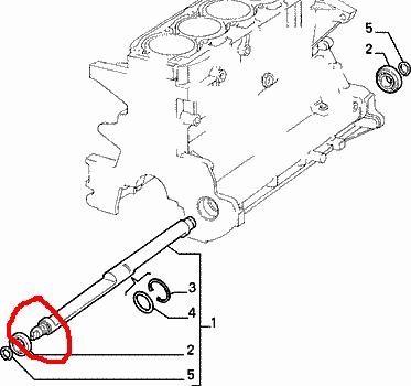

Spravne si pripomenul aj tu drazku do ktorej zapada vyvazovak. Ked to rozoberes je pekne vidiet o aky kus je to to od vyvazovaku oklepane. Suhlasim s tym ze sa to teplom roztiahne a na volnobeh vyvazovak klepe.

Tak jsem si myslel, že JTDm motorů se to netýká, ale bohužel
. Po sundání drážkového řemene (myslel jsem, že je v háji nějaká kladka či volnoběžka), zvuk vyběhané felicie zůstal
. Takže při příštích rozvodech dojde asi i na to čerpadlo. Jen pro pořádek, u 2,4 JTDm už vyvažovací hřídel není, že?

JTDm by uz hriadel mat nemal. kolko ma tvoj motor nalietane?

Momentálne som ukončil výmenu svojho čerpadla a pri rozobratí som zistil že tiež už nemám vyvažovací hriadeľ od výroby. 2,4JTD 110kw r.v 2004 841C000.

Tak isto ako aj Erik písal vyššie, tiež som odpojil vyvažovák ale ja som zase zrovnal ten výstupok na čerpadle, len ho treba rozobrať a vytiahnuť to ozubené kolečko. Pri prvom naštartovaní som nebadal žiadne zvýšené vibrácie na volnobeh a zdá sa mi že motor ide rovnako ako s vyvažovákom. A ked som sa bol previezť tak som si chvílu myslel, že mám elektromobil

Vieš čo ja som to objednával z polska a vyšlo ma aj s poštou necelých 230€. Bolo na ňom vyrazené Pierburg. Tak dúfam, že toto čerpadlo tiež zvládne 400 tisíc ako to pôvodné
Inak pre inšpiráciu prikladám foto, ako som riešil to odpojenie vyvažováku pre tých čo ho tam ešte maju

Ja mam na mojom ufiknuty ten vystupok na vyvazovaku. Takze tiez schvalujem
