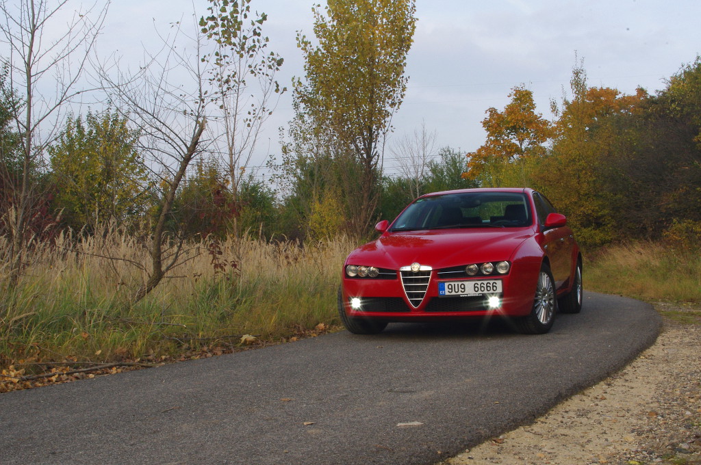

Re: Světla pro denní svícení SDS
Fotka pro ty, kteří by rádi viděli, jak vypadá SDS na 159ce v praxi

- ReznikCZ
- Příspěvky: 1902
tobě při tom svítí obrysovky?
No možná jsem je nechal omylem zapnutý, ale mám to řešený tak, že zhasnou až když se rozsvítěj hlavní světla, ne obrysový.ReznikCZ píše:tobě při tom svítí obrysovky?

- ReznikCZ
- Příspěvky: 1902
A co když máš světla na nule svítí SDSka? . .jinak to svítí parádně až vtíravě
Ano svítí i na nule. To používám, když třeba podjíždím podjezdy (samozřejmě ne tunely) a nechci aby se mi zbytečně automatikou na pár sekund zapínaly a zase vypínaly hlavní.

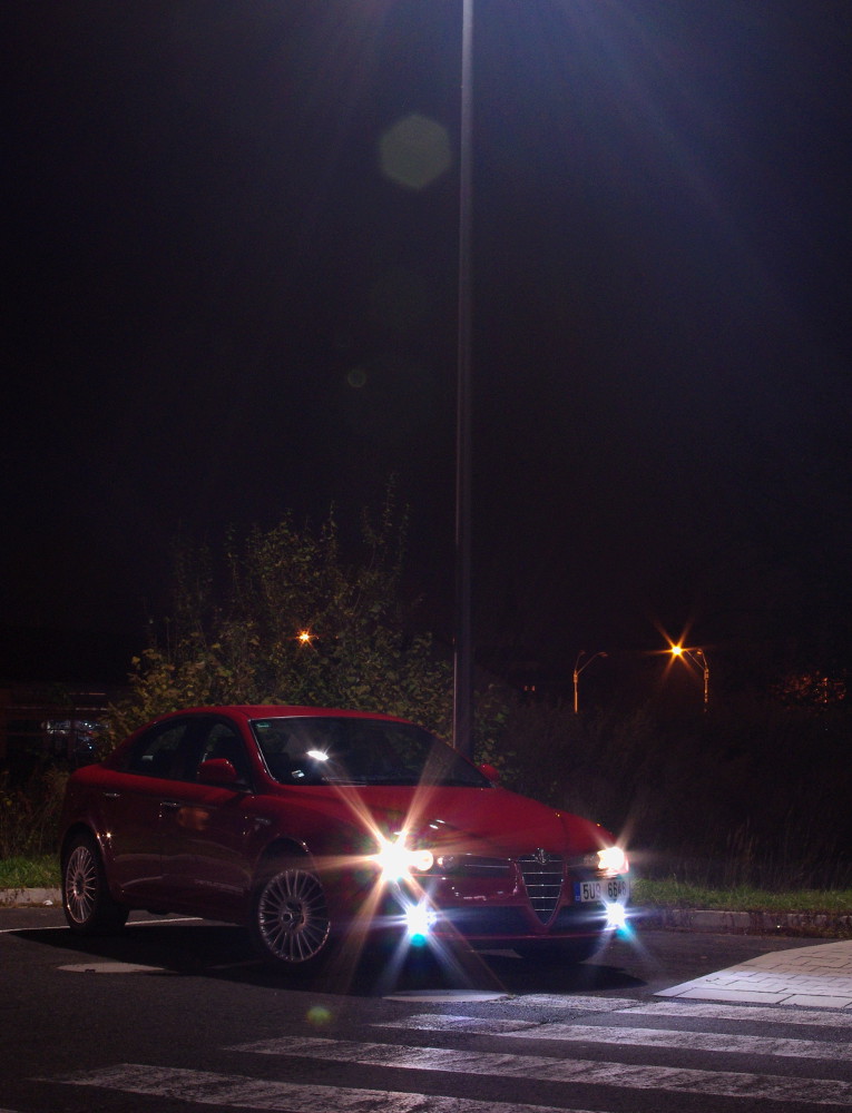

Ještě přikládám jednu noční :-)

- cendler
- Příspěvky: 3425
- Bydliště: Sokolov, CR
víš o tom, že ta noční je proti pravidlům, nesmí ti svítit DLR s klasickýma světlama
- ReznikCZ
- Příspěvky: 1902
to máš asi aktivní jako mlhovky viď? . .Mě to funguje stejně jen ty mlhovky u mě nelze vpředu spustit, to tlačítko mám na nic v podstatě
- xjohny
- Příspěvky: 984
- Bydliště: Litoměřicko
Ta fotka je trošku podvod
Je to focené na delší čas a v polovině expozice mi akorát sličná asistentka přepnula světla

- ReznikCZ
- Příspěvky: 1902
tak to se povedlo
