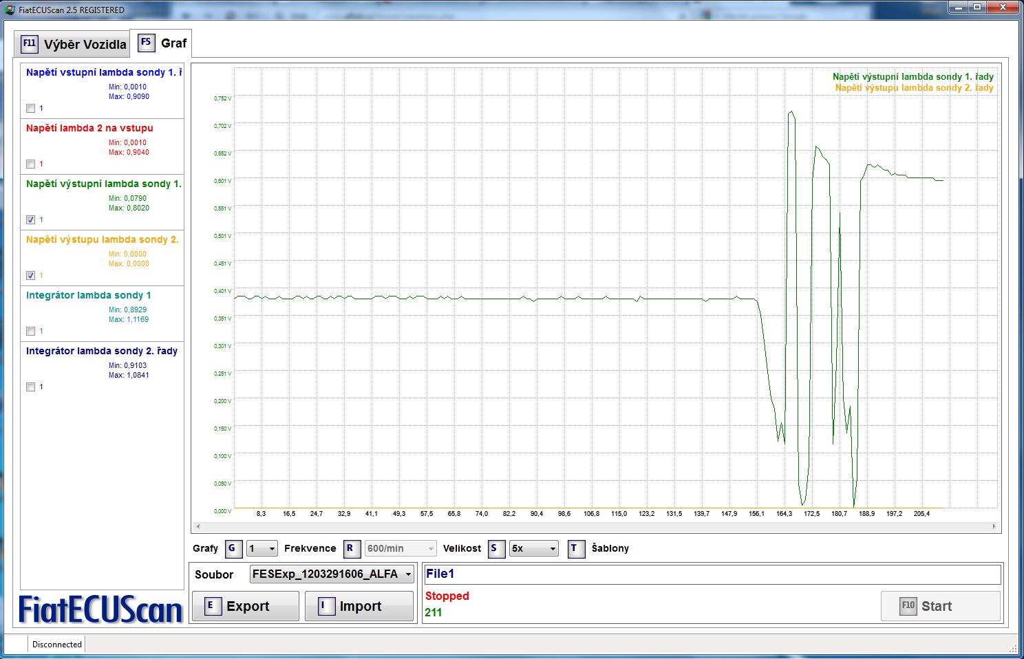

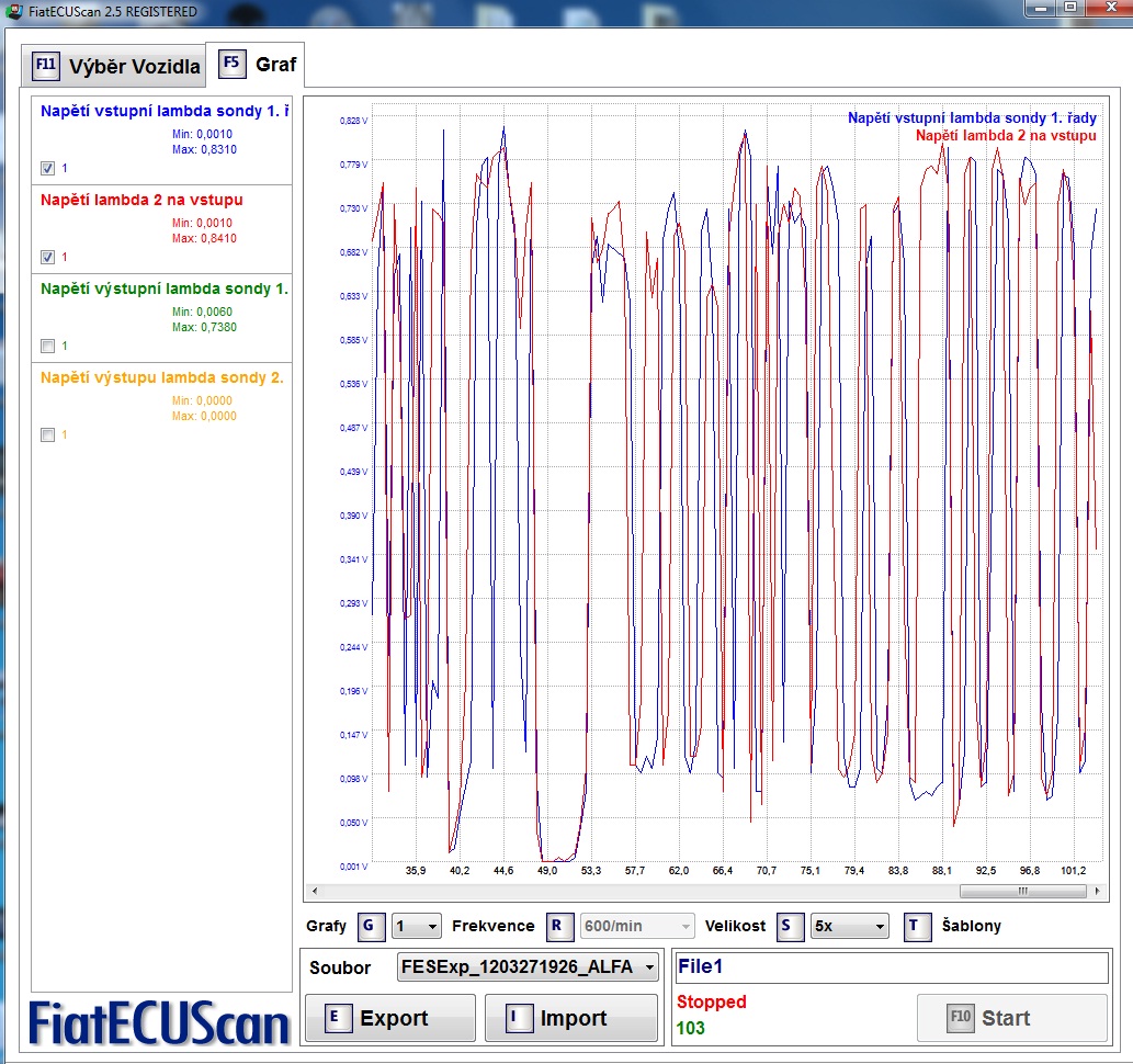

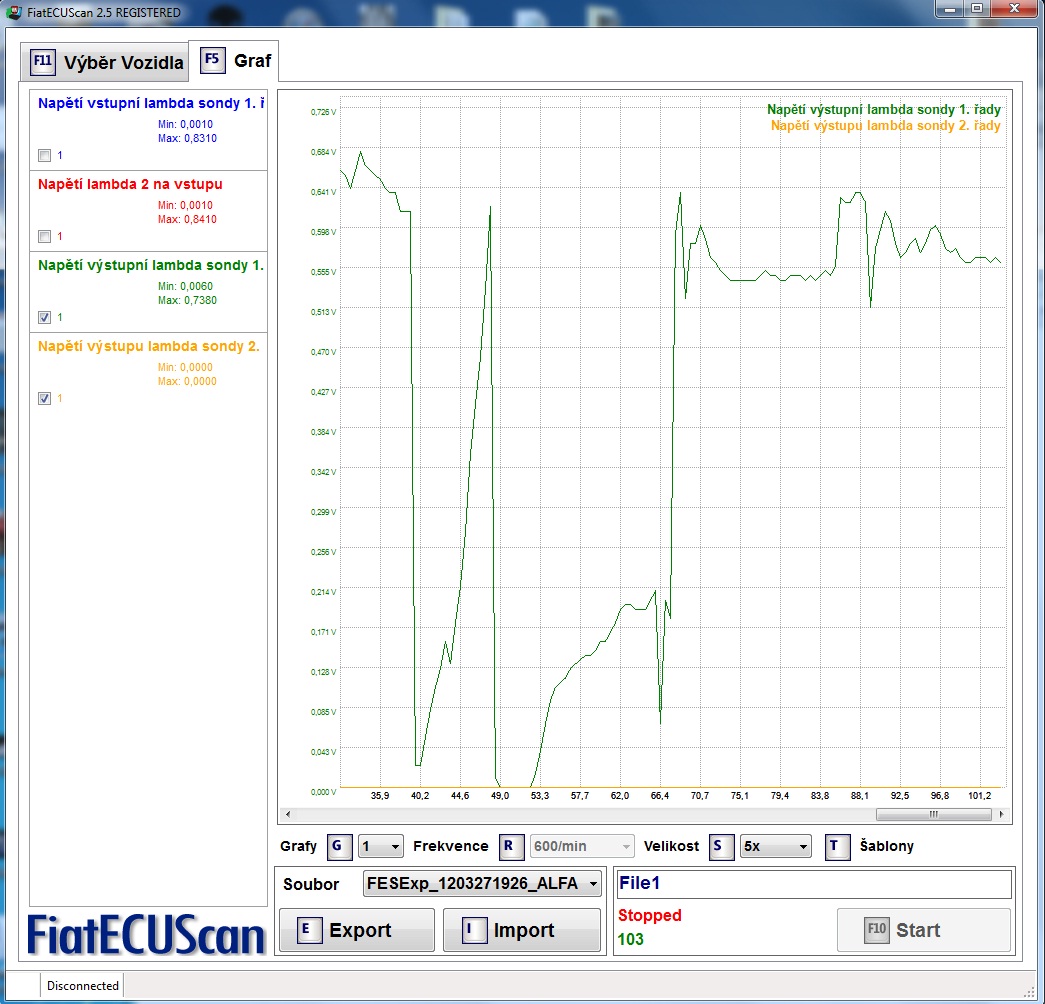

zajímavej je ten moment, kdy se sejdou všechny v jednom místě. Asi by to chtělo všechny nebo nejdřív ty první a pak koncovou.
Re: TS - jede, ale netáhne
to bylo nějaké zastavení, teda myslím
ta za výfukem taky řídí směs nebo jenom kontroluje funkčnost katalizátoru?

kontroluje funkčnost prvních katů a řídí taky, důležitý jsou všechny.

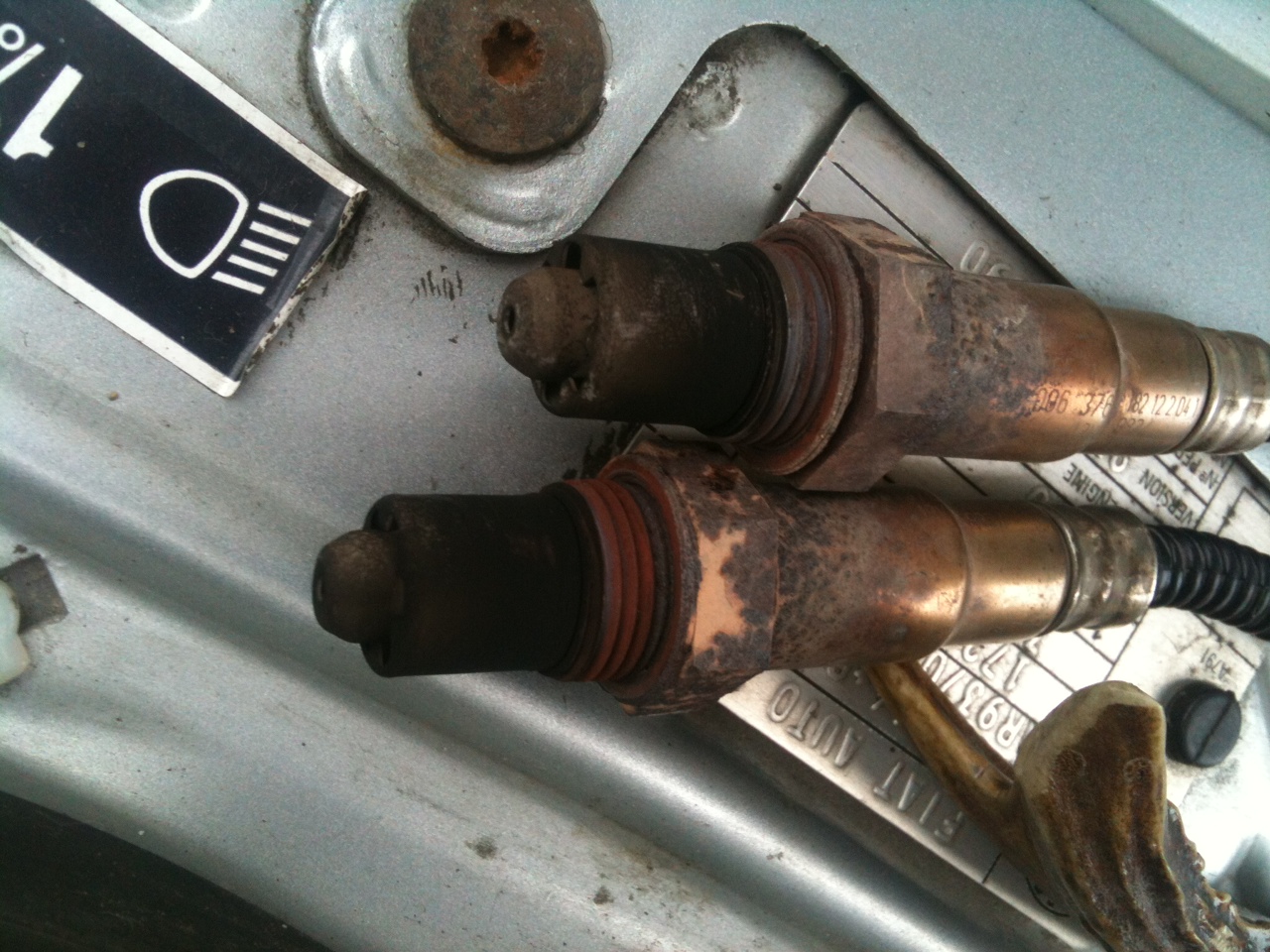

dnes první dvě lambdy nové, uděláno malé kolečko okolo práce a jede líp, jen stále svítí spotřeba 20-25l

přední lambdy nové a podobný graf, jako se starýma

tady je ještě foto těch starých, jestli by z toho šlo něco poznat...
