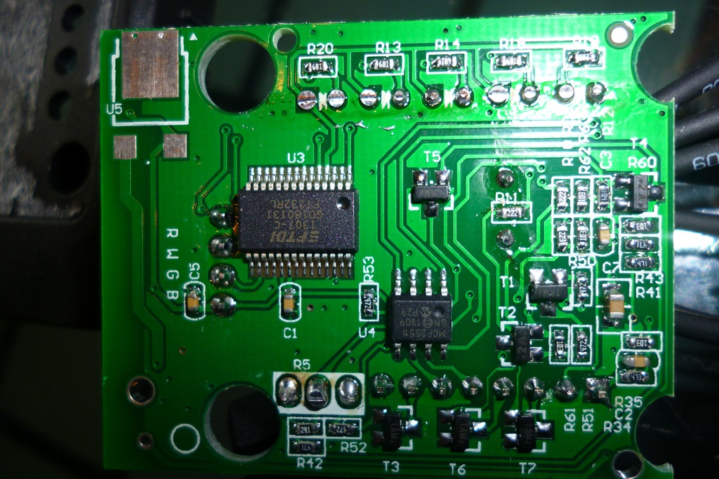

Nestraš na vrakáčích ještě nejsou. Edit. Kabel je doma ELM327 v1,4 vyzkouším co dovede s odporem a jinak bude probíhat amputace pod Filipovým vedením. Dám pak vědět jak komunikuje s motorizací 1750TBi.

Zkouška proběhla uspěšně, motor normálně vrčí. A teď ke kabelu bez upravy pouze jednotka motoru a posilovač řízení, na všem ostatním vyskočí hláška zkontrolujte kabel a com port. Bohužel co mám verzi MES1,4 free tvářící se jako full tak i na tom motoru to píše že mám verzi free a že spustit pouze jako simulace. Takže uprava kabelu a sehnání nové full verze. Bohužel ani smazání servisu nelze. EDIT:Zkusil jsem kabel otevřít a na pozici R04 není žádná součástka.

Hh aka znama fotka. Tento kabel som uz upravoval, suciastky su kus inak rozmiestnene takze musis ist podla pinov a plosaku, ale jeden odpor je tam aj tak naviac (spaja CANove piny) a treba ho dat prec. Potom sa uz pripojit da, ale nakolko to pripojenie nebolo stabilne tak som tam dorabal potrebne odpory a kondenzatory, no dopadlo to nakoniec tak ze som kupil kabel taky ako ma byt, lebo to stale nebolo 100perc.

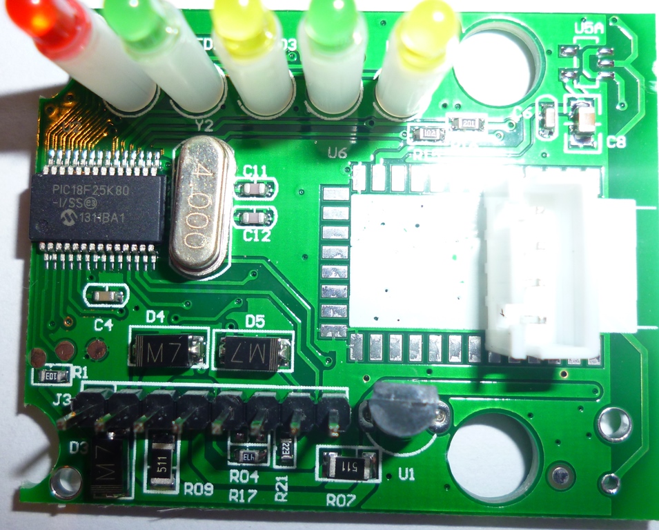

Hele odpor nemusí být označený na plošňáku jako R04,to záleží na tom jakou sérii a kde zrovna čongové dělaj.
Kouknu se doma, ale myslím, že by to měl být odpor kolem 120Ohmu. Koukni, jestli někde na plošňáku není odpor co má na sobě 121 napsáno bílejma číslama (hledal bych kolem pinů a kolem čipu).
A ještě jedna věc, i když byl MES neregistrovaný, tak umožnil aby jsi se připojil k jednotce, byl jen omezený časem připojení a počtem sledovaných hodnot, tedy pokud Tě vůbec nepustil ani do jednotky motoru, tak bych ještě zkusil poladit ovladače - stáhnou nejaktuálnější FTDI drivers a pak poladit rychlost portu přes který to taháš.

jj tam taky vidim zakopanyho psa, jelikoz se me ten. elm kabel hlasi na stejnym portu jako jsem mel kkl, a pri pripojeni to po mne nechtelo ovladace vubec zadny. Tak jsem mu je poslal natvrdo z CD. Nevim ovsem zda dobre. Na tom tistaku je toho hrozne moc, pockam radsi az dorazis, do toho se neodvazim, rozdelal jsem ho jen proto, abych nebyl uplne lama a ze snad oznaceni R04 najdu. Nasel jsem ale nic tam neni. Takze se priznam na pc, elektroniku a obcas i vsechny jazyky jsem lama. Nic z toho me doufam zivit nebude nebot by neuzivilo. Takze si naplanuj cestu pripadne vem sebou i pigment podle tvyho auta hlavne aby byl nitro vodovku nedelam. Vse ostatni mam.
Re: HW a SW pro diagnostiku
Koukal jsem doma na odpory které jsem odloupnul a oba mají popisek 121, předpokládám, že to říká hodnotu odporu. Na jedné byl mezi třetím a čtvrtým pinem, podobně jako máš neobsazenou pozici té R04. Co jsem tak teď koukal na normálním monitoru, tak tam žádnou 121 u Tebe nevidím, akorát v oblasti kde je to přesvícené bleskem by mohl být, jestli ne, tak si myslím, že tam ten odpor mezi pinama pro CAN není a krabička by měla fungovat.
Zkus třeba rozchodit ten VAG/KKL kabel, a se stejnými ovladači pak připoj ELM. Já takhle šaškoval u 146 s redukcí na tří pin asi hodinu a půl než jsem zjistil, že se bez redukce nepřipojím ani do své jednotky, tak jsem nainstaloval znovu ovladače a najednou to šlo i do té 146ky.

Pomohl by mi prosím někdo s úpravou kabelu ELM327 v Brně?
Snažil jsem se najít nějaké obrázky ohledně proletování zmíněného odporu, ale nic.
Předem díky
Patik
