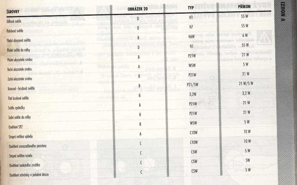

A to si jenom myslíš, nebo ses na to už pořádně podíval? Protože H1 jsou dálkové + přední mlhovky. Potkávačky jsou H7 :wink:

ne nemyslim před tejdnem jsem je měnil byly tam H1 ... :smt041 tak asi vim co tam bylo napsano jak vypada :smt023 h1 12V 55KW made by hungary

JJ jak píše tuta - parkovačky H6, potkávačky a mlhy H7 a dálkový H1 a je jedno jestli je to Faca nebo ne.

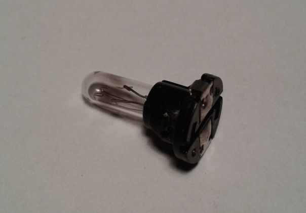

nenašel jsem nikde, ani tady ani v e-peru žárovku co se dává do budíku, ukazatel teploty vody v motoru,...

Tak mi kixla zarovka v ovladani smeru proudeni vzduchu, nevite, jestli se to da nekde na internetu objednat, to v mototechne asi nekoupim :D

Myslim že jsem je na netu někde viděl.
