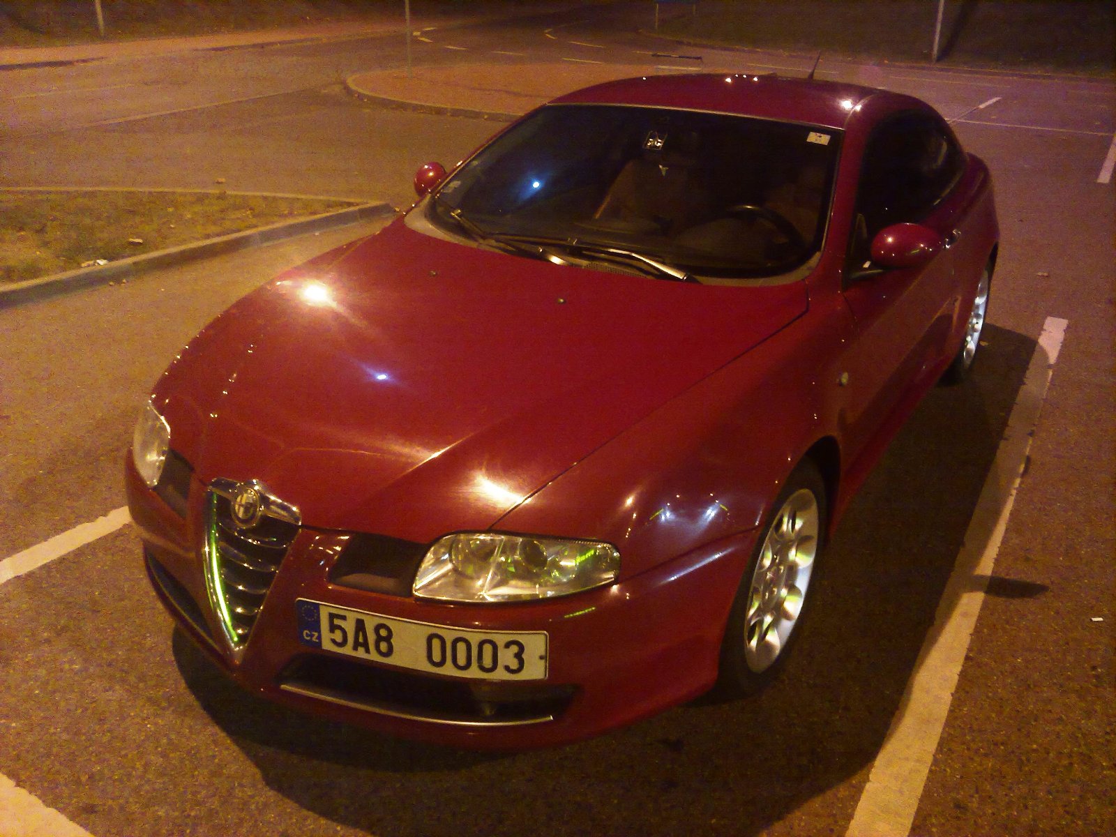

Tak konečně vše přestavěno. Podvozek je nyní z GT 3,2 V6 včetně brzd. Ale na rovinu říkám, že podruhé už bych se do toho nepouštěl a finančně to vyšlo tak, že už GT asi nikdy neprodám
Pořád něco nepasovalo, jako řízení, nová ložiska, volnoběžky, hadičky, pak se nevešly brzdiče pod kola, takže nová jiná atd atd. No prostě práce na dva dny a dutou peněženku
Ale je to pecka, Alfa dostala hezký dárek k vánocům, po umytí nahodím fota

tuta146: No sehnal jsem na inzerátech vrak z GT V6 a vzal jsem nejdřív jen brzdiče s těhlicema, páč byly za dobrou cenu, tak že to předělám. No ale vzhledem k tomu, že bylo pořeba pořád něco dalšího, tak jsem vzal nakonec skoro komplet podvozek. Ještě musím na geometrii a bude hotovo
Nicméně ty brzdy z GTA, to je fakt velký tozdíl
Stejně už si ji nechám, je v ní skoro 150 tis Kč a to by mi nikdo nezaplatil

Řízení, stabík, těhlice, ložiska, kola, třmeny, brzdiče s kotoučema a deskama - vše co šlo
Péra a tlumiče jsem nedával, protože je 3,2 V6 těžší než JTDm, takže zadek by sice šel dolů, ale na předku by se stal opak a měl bych z toho žraloka
Takže čekám na léto a půjde tam něco co bude tak o 30mm níž. Pak už jen Q2 a v létě už by měla být hotová
Jinak s motorizací jsem měl původně (pominu-li spotřebu) taky problém, ale teď po úpravách, už mi chybí fakt jen ten zvuk, jinak jsem více než spokojený. A přikláním se na stranu Milana 75, nafta je nafta a už to nejde jinak
