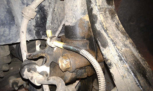

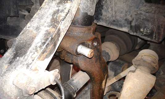

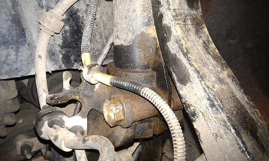

Zdravim kluci, jak shazujete predni horni ramena?
- Potrebuji se k nemu dostat a jediny co mi vadi je tlumic. Potrebuji jej tedy sundat, jenze diky kostici, ktera spojuje tlumic se spodnim ramenem jej nedostanu nedostanu ven. Jedine co mi zbyva je povolit kostici od tlumice a shodit nejdriv ji.
- Bohuzel utahovaci sroub zamrzl:
Obrazek 1
Obrazek 1
Obrazek 2
Obrazek 2
Ti kdo s tim maji zkusenosti - dokazete poradit? Je zavit pro sroub vyriznuty i v kostici, nebo je sroub jen nasunuty a potrebuje vyrazit? Bohuzel je zamrzly na krev a trahakem s nim nejde hnout. Mlatit do nej nechci kdyz si nejsem jistej, jestli neni uvitr taky zavit.
Pripadne existuje jiny zpusob jak se k hornimu ramenu dostat?
Diky za kazdou radu.
alfi166silver
Příspěvky: 734
Re: Repas podvozku
Příspěvek od alfi166silver » 18.4.2012, stř 18:10
Závit tam není, díra je hladká, nasadit matici a vytlouct......

swoop01
Příspěvky: 1412
Re: Repas podvozku
Příspěvek od swoop01 » 18.4.2012, stř 21:00
Super, diky, uz to povolilo.

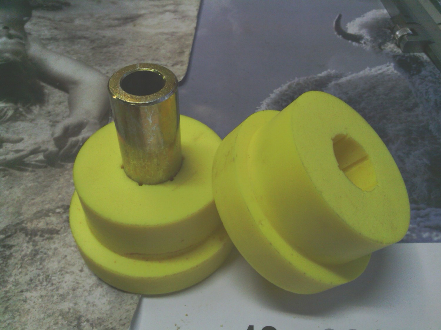

Příspěvek od Zip166JTD » 25.4.2012, stř 19:32
Tak jsem dnes trochu za Strongflexoval :D
