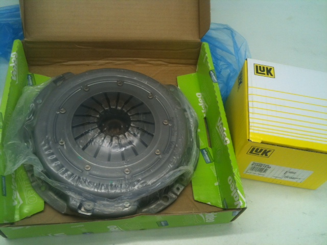

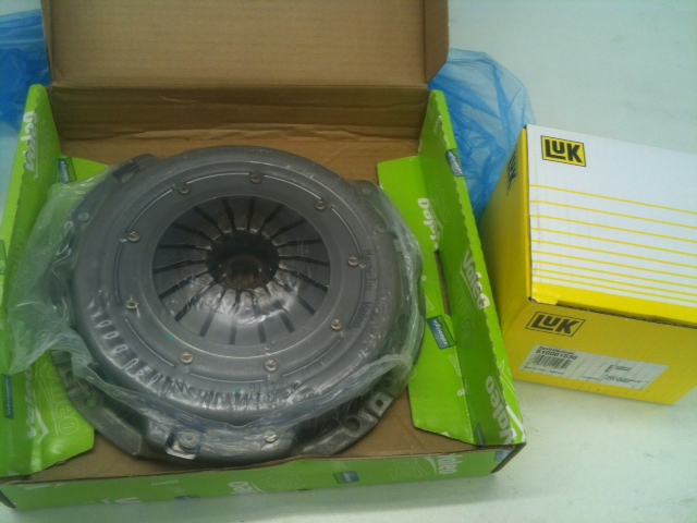

tak jsem už dlouho na autě nenechal nic udělat, takže si dáme malej servis:
k tomu přibude těsnění pod vent. víkem, nová spojka, jiná převodovka, nová kulisa řazení s lanovodama...

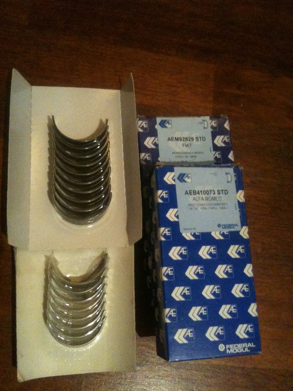

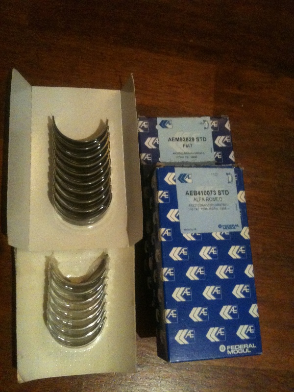

Jedny jsou ojniční a druhé hlavní na kliku?
Ty ojniční můžu mít za necelé tři kilča tak to zvažuju i když to zrovna nechci měnit
jop, ty ojniční jsem měl za 230, ale byla poslední
jak ina prevodovka?
špatnej synchron na trojce, takže budu dávat jinej kus... nejraději bych tam dal něco s šestkou... to by byla paráda
no ja uz zacal zavidiet tu sestku ze tam ides davat
Aha tak to už je nemůžu mítPetr147 píše:jop, ty ojniční jsem měl za 230, ale byla poslední
pokud seženeš se šestkou a za kolik..Petr147 píše:špatnej synchron na trojce, takže budu dávat jinej kus... nejraději bych tam dal něco s šestkou... to by byla paráda
dávat jinou, jetou, bez historie... není už lepší to rozlousknout a ten synchron si vyměnit?
víš co tam zpátky dáš a máš jistotu...
šestka se bohužel nikdy do ničeho podobného nedělala, alespoň o tom nevím... což je velká škoda...
můžu mít převodovku za litra, majitel se zaručuje za to, že je ok... což je cena, za kterou mi nikdo synchron nevymění, hlavně nad 130km/hod chytal i na 5 stupni... tady koupím převodovku za litra, nechám ji rovnou přetěsnit, když bude ok, tak dostane novej olej a zůstane v autě

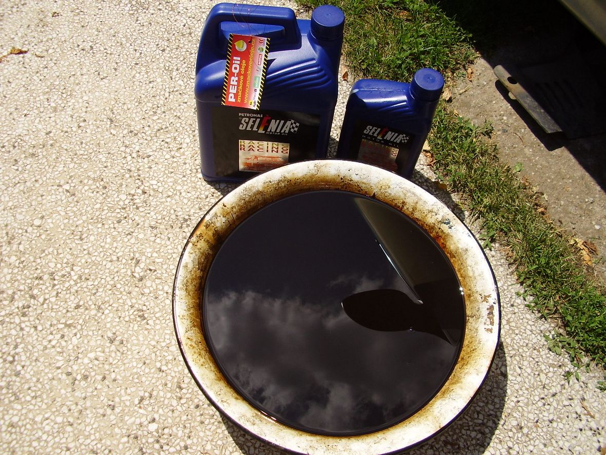

tak tohle jsem nevylil ani po cca 25 tisících...
tohle by asi ani za studena nevyteklo..
klasický vyjetý olej
byl tam cca 10500km
AR 156 2.5 V6 Chameleon SP3 Ragazzon
jsi někdy měnil olej po 25 tisících?
přiznávám barvu, nevedu si deník jízd... mohlo tam být 23999... ale níž už nejdu..
