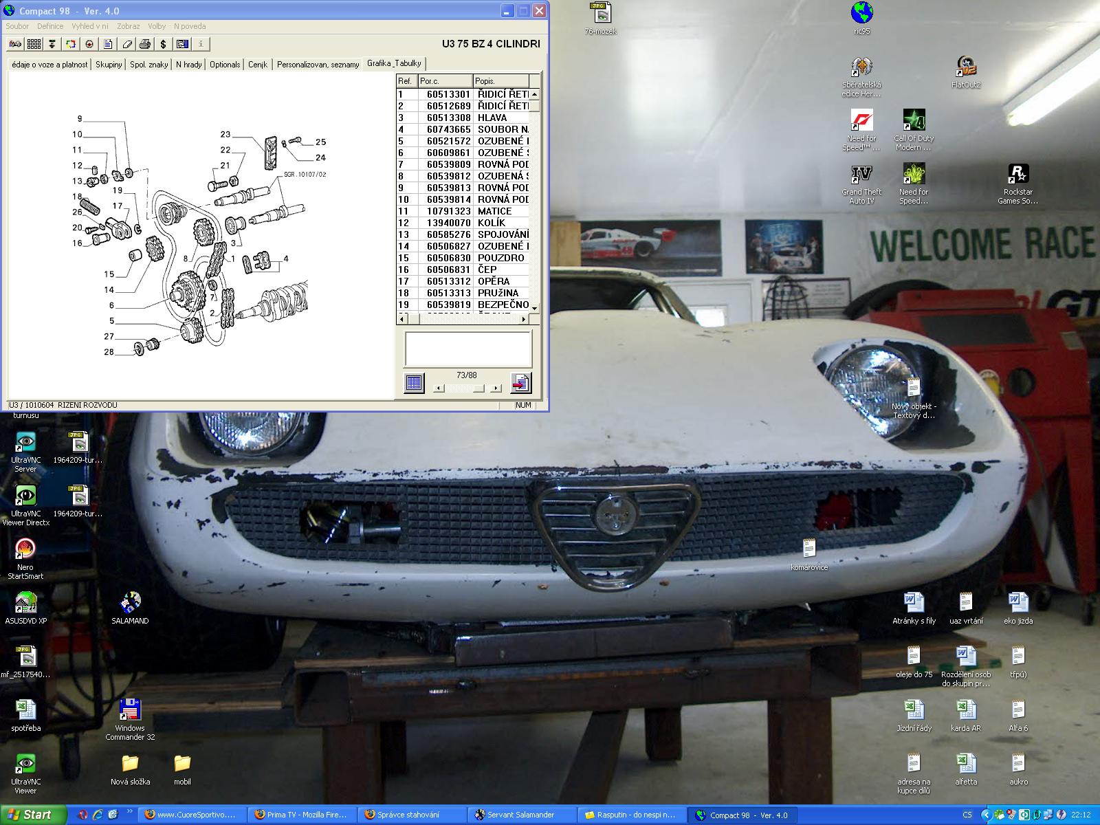

mno tohle by měli bejt rozvody z TS ka, ale ta vodící lišta tam nejni
podle tohohle obrázku se ti tam mohl povolit jen napínák
nebo jinak, ta vodící lišta se rozdrobila , spadla dolů, kde vlítla mezi ozubený kolo a řetě a uvolnil se napínák řetězu :) to je už lepší

mno, ja som podobny obrazok nevedel najst a autodata nemam nainstalovane. Mal by to byt ten bazmek cislo 23. Co to ma podla popisu byt? V skutocnosti to nieje ale v pozicii ako je na obrazku, ale o dot nizsie.

to by měla bejt ta vodící napínák nebo tak něco, bohužel sem rozvody na TSku na vlastní oči neviděl, sundej prasa a uvidíš co tam dole najdeš
z jinýho motoru to nemáš????

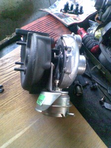

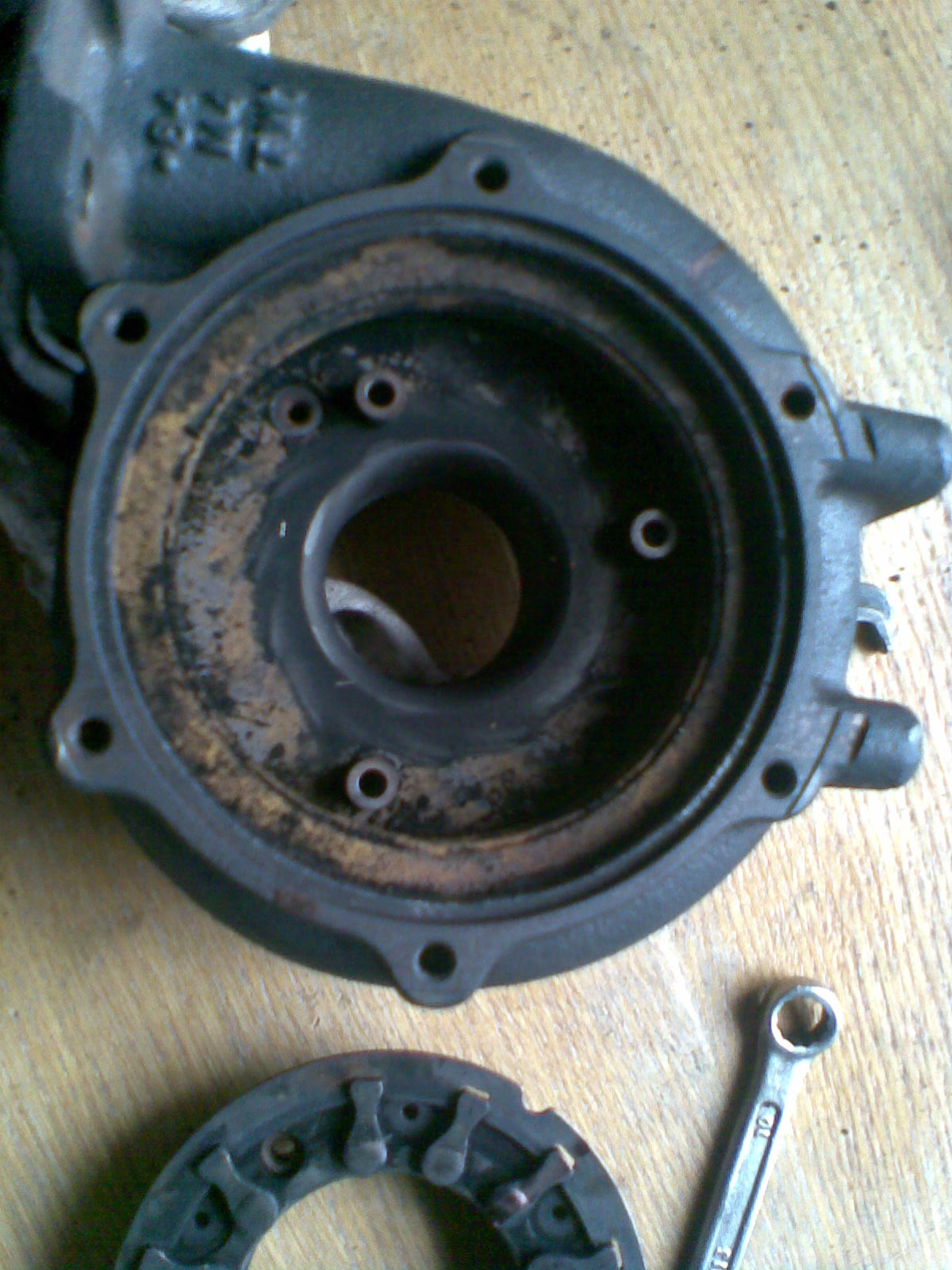

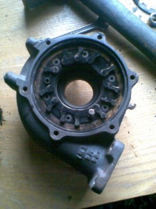

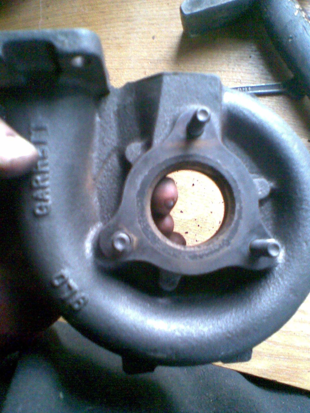

tak jsem dnes rozebral turbo z A6 abych ho otočil jak potřebuju a až na co že musím předělat trubku pro přívod oleje a odvod oleje, padne na svody a vejfuk jak dělaný
