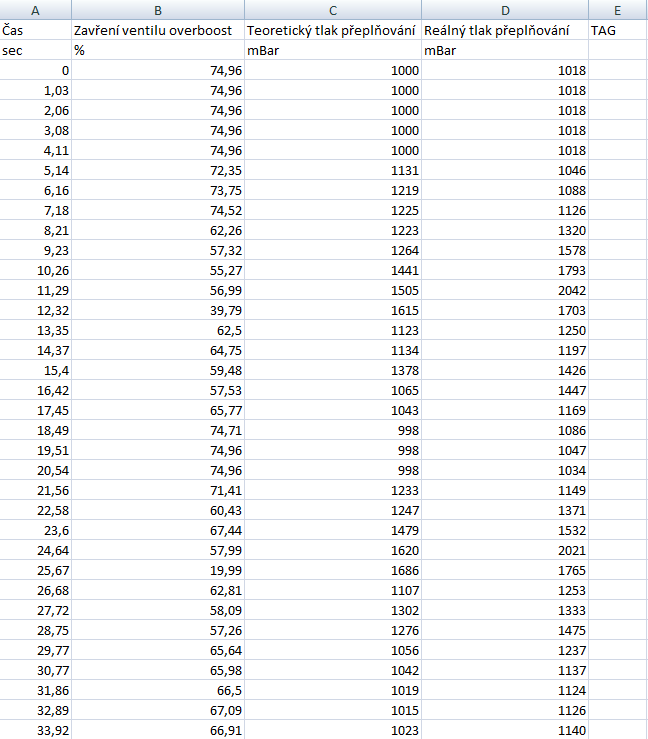

Tak EGR je zpět plus původní software, ale cuknutí uplně nezmizelo. Je to tam pořád jenom v snesitelné míře. Takže už to neřeším. Kdyby měl někdo nějaký nápad co s tím bez demontáže turba sem s tím. Měli jsme to i nalogované a možná časem dodám hodnoty, ale turbo jasně přefukuje.

Tak jsem konečně získal naměřené hodnoty co ukazují na ten můj problém s přeplňováním.

Re: DPF a EGR off (multijet)
Příspěvek od cendler » 24.6.2011, pát 18:09
pro mě jsou tyhle hodnoty málo, je to teda vidět, ale není tam příčina, máš toho víc?
pekony
Příspěvky: 597
Příspěvek od pekony » 24.6.2011, pát 18:51
No nemám, ale můžu dodat pač mám tvůj kabel :smt023 . Tak napiš co všecko bys potřeboval nahrát a já to lognu.
