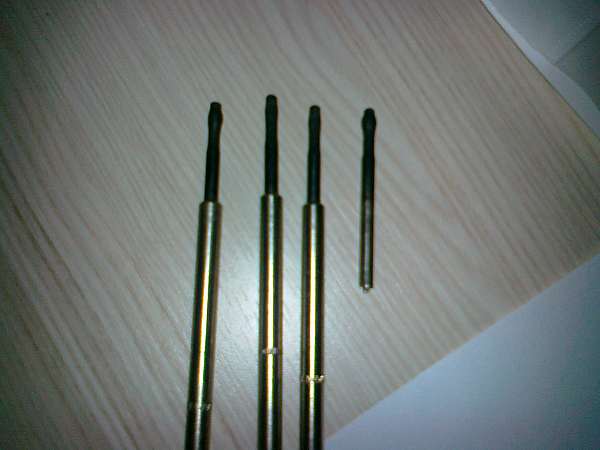

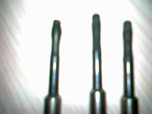

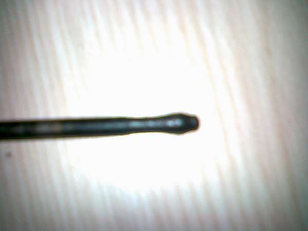

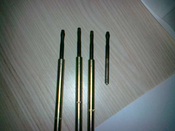

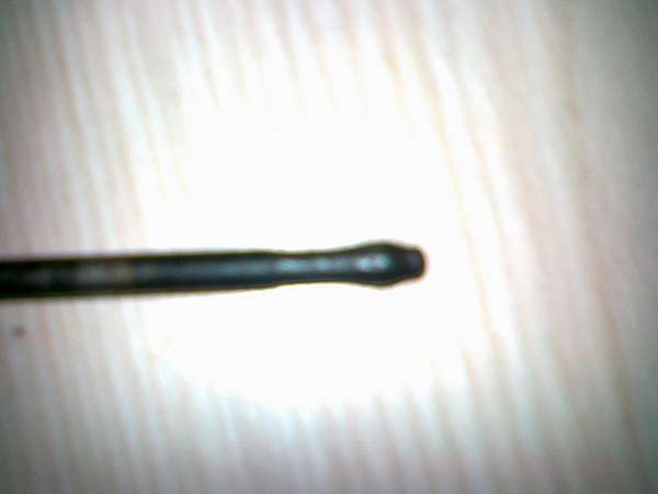

tak dnes som kontroloval zhavice , jedna spicka bola uvolnena a ked som ho vytiahol ta mala spicka ostala dnu cez dieru je ju pekne vidiet snazil som sa ju vytiahnut ale nic, mate nejaku fintu al.radu bez toho aby so musel dat dolu hlavu , nalial by som tam nejakeho sajrajtu aby vysla, len mam obavy aby nespadla do spalovacieho priestoru, auto som parkrat prestartoval a nic
110kw JTDm 156
tak zhavice vybrali , aj ten maly bazmek co ostal v hlave cez vstrek , na konci boli zvacsene , zhavice zn.lucas diesel cca 30000km, idu tam teraz ngk
