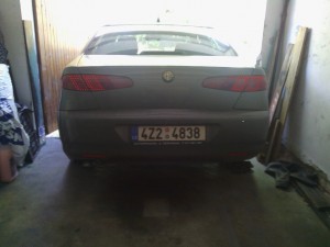

Představoval jsem si něco takového
Re: Problém se světly
Příspěvek od Richie » 12.10.2012, pát 20:07
aaaaaaaaaaaa.... neeeeeeeeeeeeeeeeeeeee

Podla mna to vyzera s origo ziarovkami lepsie. LEDky by som dal skor do predneho svetlometu a hmlovky, aby to nekazilo dojem s bixenonmi (kontrast modrej a zltej).

Mne sa to celkom páči :)

Mě se to bohužel taky nelíbí :(

:D .říkám si že když už Led tak at to má nějaký nápad a tavr. Nechci dělat klasicky tišták aby to podsvětlovalo jen místo kde je žárovka. To by právě vypadalo podle mě dost lacině a spíš to mi připadá jak tuzing. To už bych tam raději SMD žárovku
