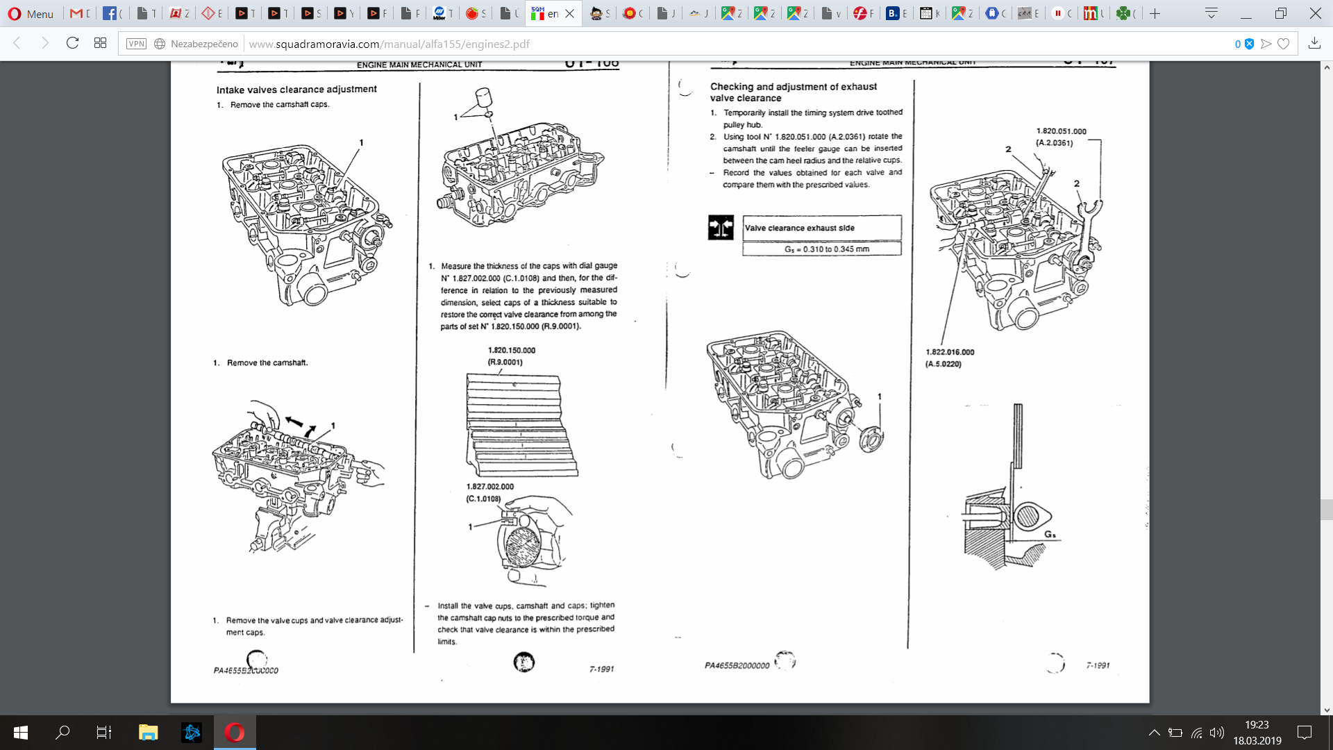

Tak výfukový ventily jsem nakonec nastavil podle manuálu, tedy 0,31-0,34 ... snad toho nebudu litovat.

A teda nevím, kdy jsi vyčetl ty vůle, ale 0,31 je nějak moooc hodně ne? U 164 je 0,225 - 0,250... Nevím, proč by to tady mělo být víc (a o dost)
Re: Tom jr. - Spider 916 3,0V6
@Hampi, pravda je, že jedu na manuálu od 155 ... (2,5 V6) ... nenapadlo mě, že to bude jinak. Dík moc za připomínku, jdu ještě pátrat.
ta vůle je brutál velká, mám nastaveno na 155 0,225, budu tahat na 0,2 čistý....
Díky, ventily nastaveny na 0,225.
