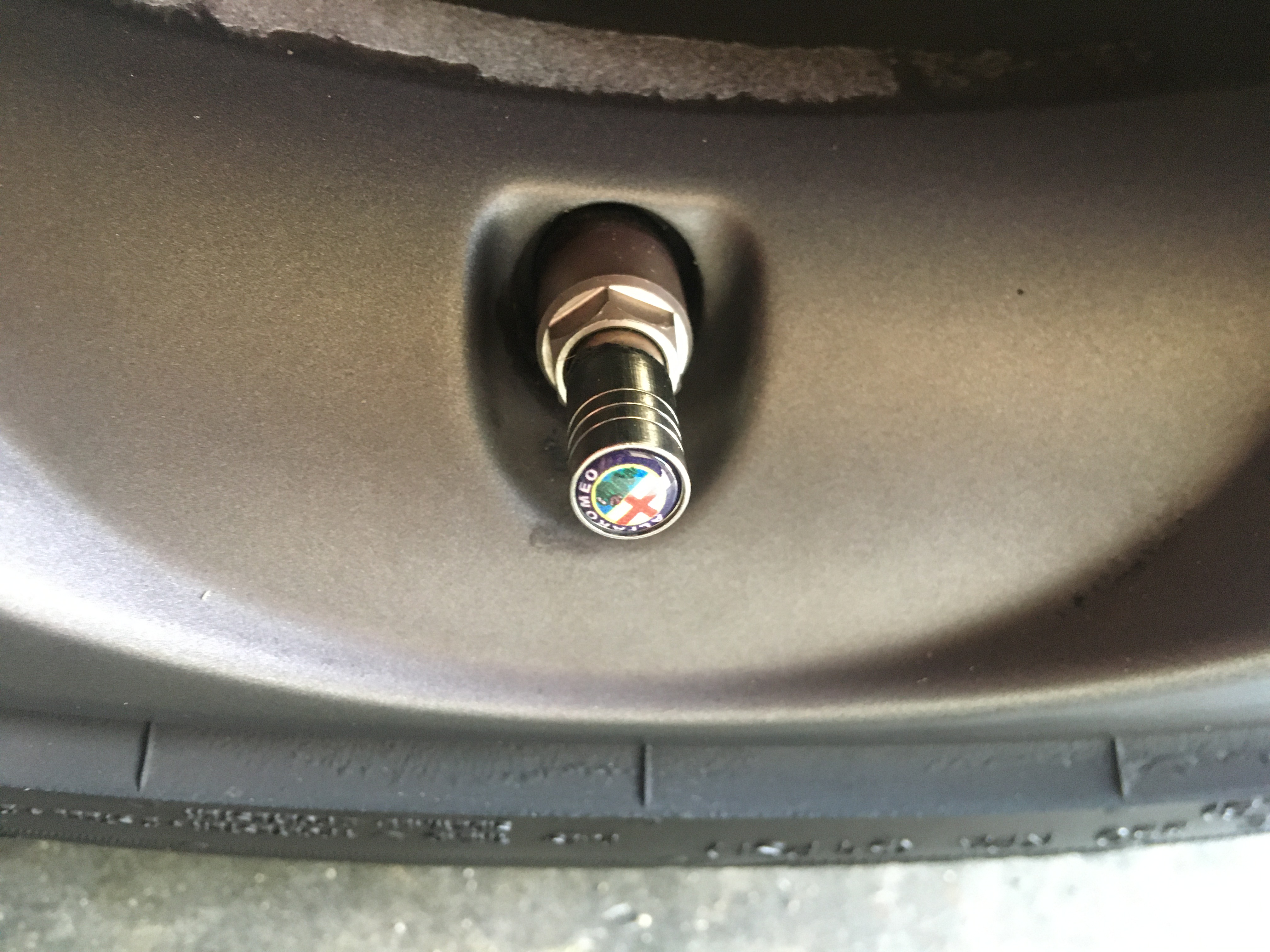

O víkendu jsem absolvoval sraz Giulií, předtím jsem samozřejmě umyl auto zvenku a po zimě jsem opláchnul i motor a potunil jsem to luxusníma čepičkama na ventilky (kterým jsem teda namazal závit, protože bývá zvykem, že to pak člověk vyšroubuje i s ventilkem :D

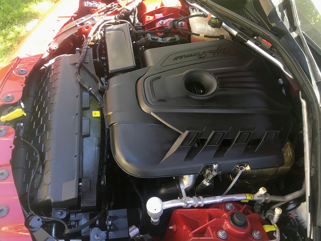

Při výměně oleje u JTD se při vyšroubování filtru oleje za.ere celý řízení (aspoň v něčem časopis Svět Motorů nelhal), takže je potřeba to očistit, a na tohle jsem si taky alespoň mohl dohlídnout :)
Jinak nalil jsem tam 4l (v příručce píšou 3,6l) předepsaného WR Forward 0W-20 a ještě jsem si raději jednu lahev doobjednal, každopádně ted je olej na prostředku měrky. Pokud si tedy budete taky řešit výměnu oleje mimo autorizák, doporučuji nakoupit 5l balení.
Olejovou vanu jsem pak nechal zašpuntovat novou výpustní zátkou.
Vzduchový filtr je v pohodě, tam není moc o čem vyprávět, jen se rozsponkuje přívodní potrubí, rozpojí, odšroubují se šrouby na filtrboxu, někde doporučují odpojit sensor průtoku vzduchu, ale není to nutné.

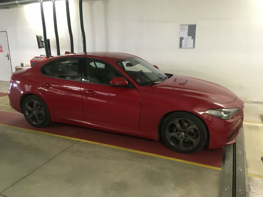

První STK za námi, byla to formalitka, všechno drží jak bejk, brzdí to, že i ty válce prosily o odpuštění :D, emise proběhly taky s velkou rezervou, za dva roky nashle :)

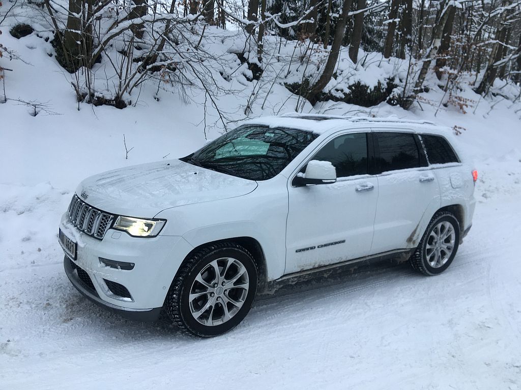

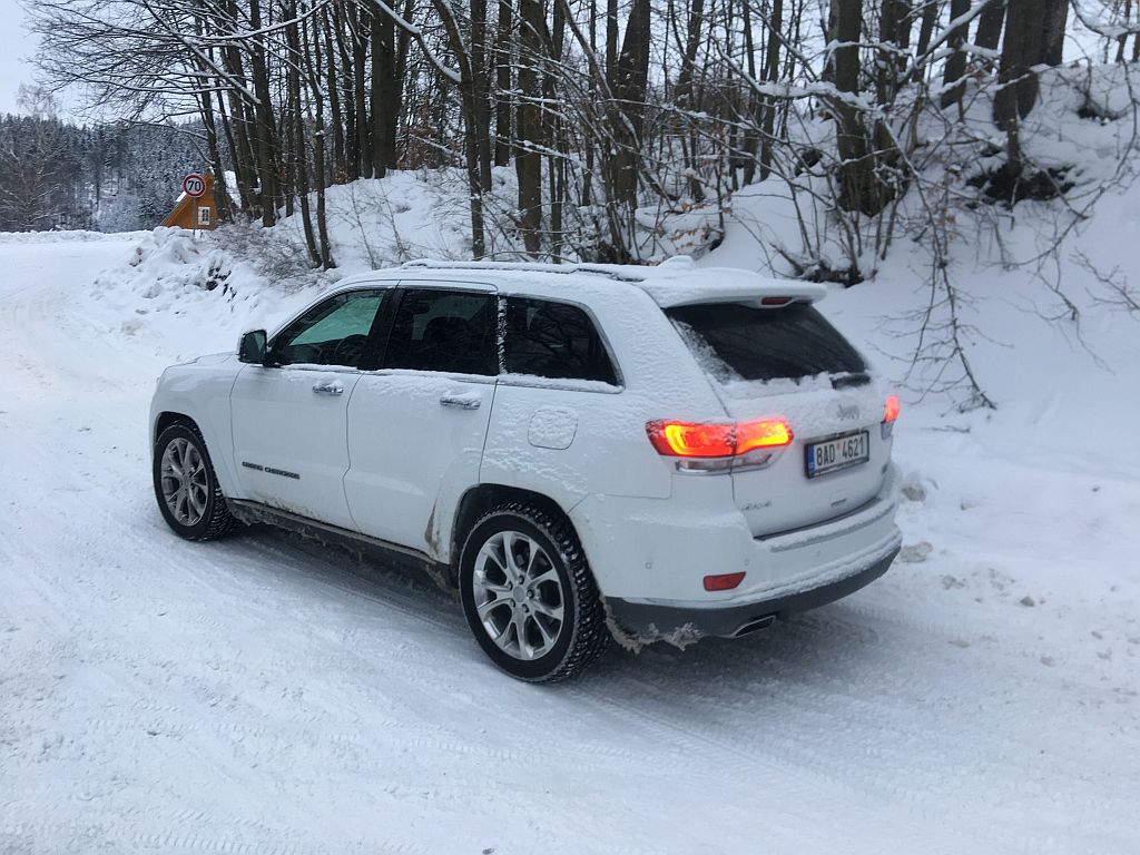

Jak jsem psal výše, alfice začala na přístrojovce promítat chybu parkovací brzdy. S autem jsem normálně jezdil, jen jsem nezatahoval ručku abych neriskoval, že už to pak nepůjde uvolnit vůbec. Ve středu jsem to odvezl do Imofy, a sotva jsem se od nich vrátil domů,volali mi, že je v háji jeden z motorků ruční brzdy, že objednají díl, který by do soboty měl dorazit, takže to vypadá, že v pondělí si pro auto pojedu zpět. No tak jsem toho využil a jelikož mi byla nabídnuta prodloužená asistence s tím, že mi půjčí náhradní vůz po dobu 4 prac. dnů zdarma, tak jsem si vypůjčil přesný opak Giulie. V práci se se mnou skoro nikdo pak nebavil, nebo když už :D tak kolegové říkali, že když odvezou svýho Rapida na servis, tak stěží jim půjčí dvojkovou fábii. A jelikož bydlím na severu a poslední dobou i dost sněží, tak si tuhle potvoru vyzkouším se vším všudy. Své dojmy ještě popíšu :D
Jen ve zkratce: Je to Jeep Grand Cherokee Summit 3.0 CRD, má to najeto 20 000km, je to naložený až po střechu vč. výklopných obrazovek v sedačkách, aby se případně děcka nenudili, 20" kola, panoramatická střecha (to bych teda nechtěl ani ho.no), výškově stavitelný vzduch. podvozek atd. atd. a při klidné jízdě to žere asi 10,5/100km
