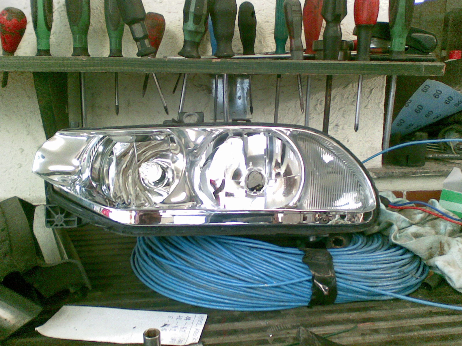

Pokud mohu poradit. Stejný problém se řešil a úspěšně na Marea foru. Moje předešlé auto byla Marejka. A důvod slepnutí světel/ potkávaček/ je v tom že žárovka je umístěna ve clonce která je vyrobena z pozinkovaného plechu.Žárovka vyvine teplotu až 250 st C a pozinkovaný povrch uvnitř clonky úplně spálí a ten je pak černý. Světelný paprsek se pak neodráží v potřebné intenzitě , ale je naopak pohlcen. Já to řešil tak, že světlo jsem vyndal, fénem ohřál spoje po celém obvodu/sklo je na maketě přilepené tmelem/ a světlo rozpojil. Clonky jsem vyndal, perfektně vysmirkoval, vyčistil, odmastil a znovu vnitřek natřel stříbřenkou, která snese teplotu 450 st C/Hornbach/. Clonky jsem vypálil v troubě na 200 st cca 20 minut. Pak vše smontoval, sklo opět přitmelil/ černý nebo šedý butymenový tmel v kartuši/ a nasadil kvalitní žárovky. Svítivost se zvedla 0 100%. Na Alficích bez xenonů by to mělo jít taky tak.

Na 156 jdou clony vytáhnout zevnitř bez demontáže krycího plastu, jen jsou zaháknutý na okraji díry kde se vkládá žárovka.
Já je mám venku a proto vím, že moje černý nejsou a přece to nesvítilo, ten pes bude ještě i někde jinde, třeba poškrábaný krycí plast, který dost světla sám pohltí a rozptýlí.

Tak jsem měl rozdělaný světla a na těch parabolách je poškozený ten chromový povlak, hlavně v blízkosti žárovky.Asi nepočítali s tím, že to bude hřát a následně se loupat.
