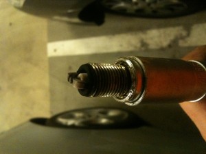

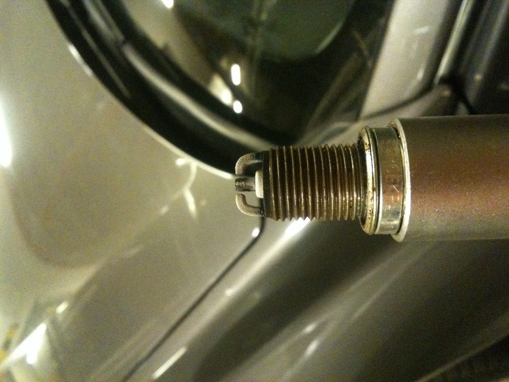

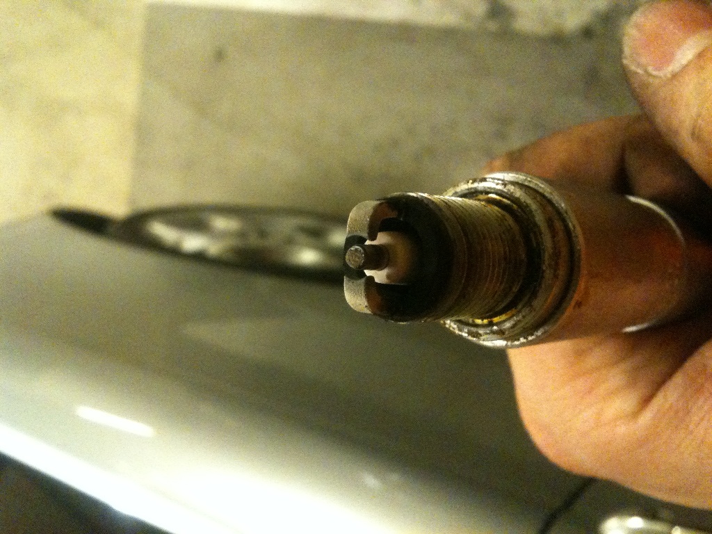

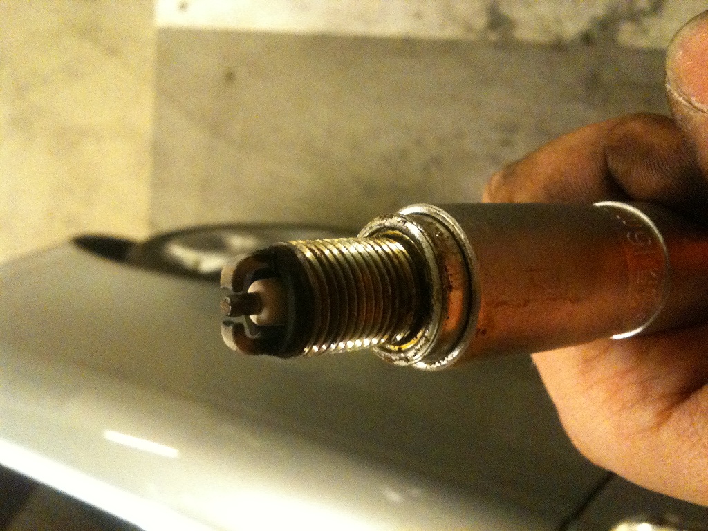

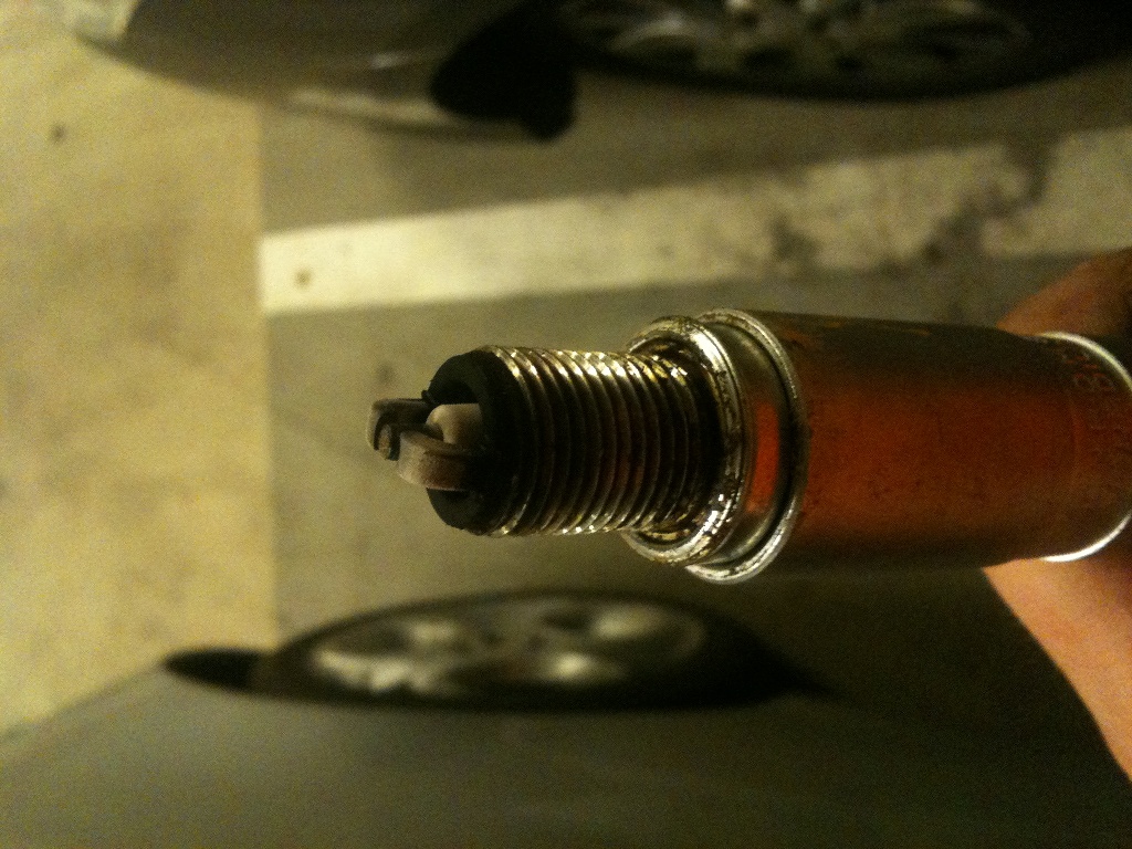

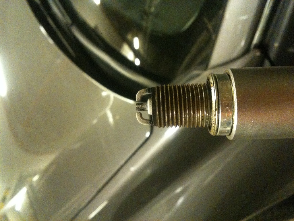

Tak jsem vytáhl svíčku na 1. a 2. válci. V jejich šachtě je čisto, žádný olej, trochu nějaké rzi na dosedací ploše, co jde vidět na podložce. Všechny utažené
1. válec: 2. válec:

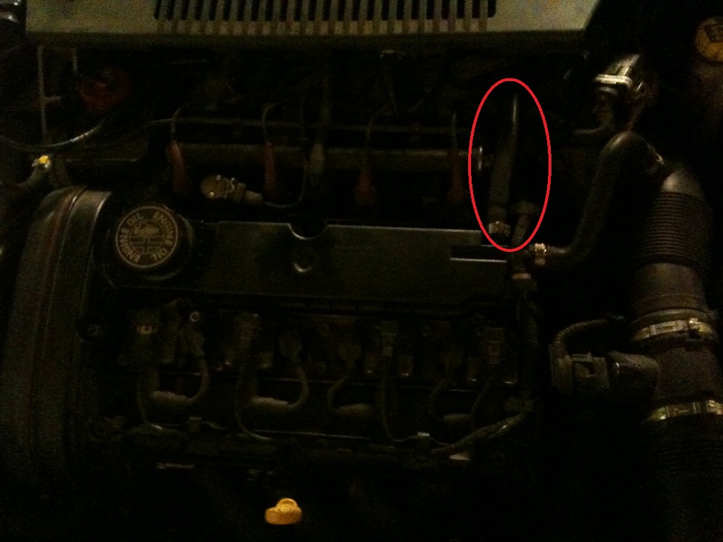

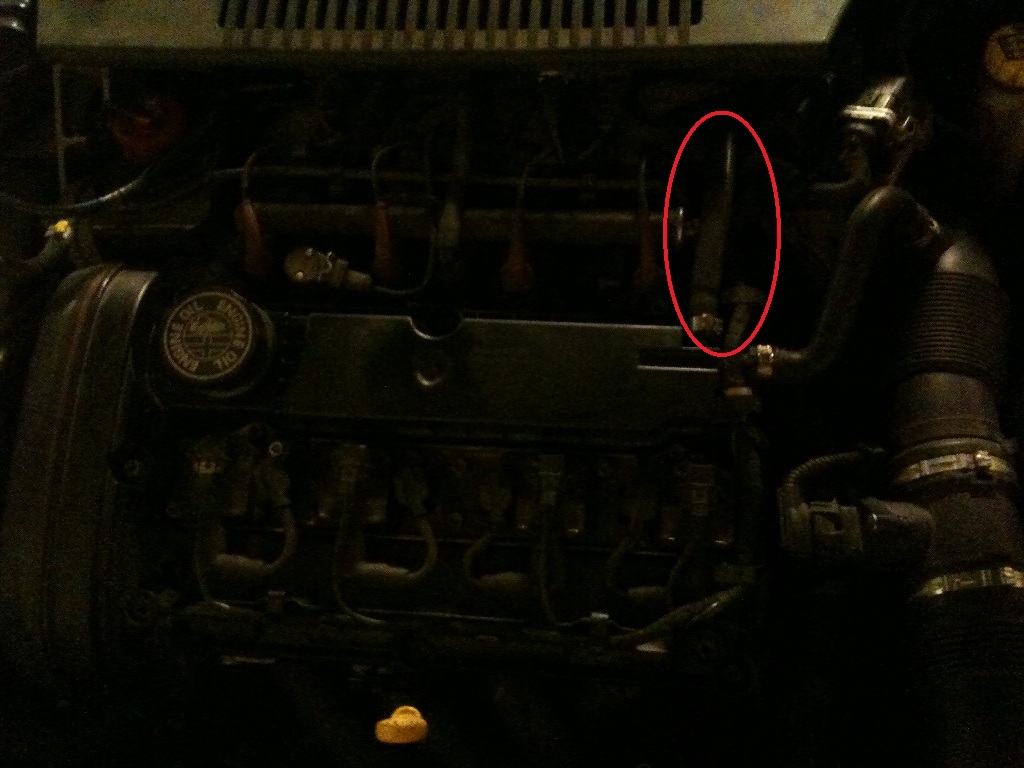

na co je tato hadička? mi připadá hrozně měkká, není to nějaký podtlak, co se může při přidání plynu deformovat?

Vyfoť to i s přesným typovým označením svíčky-není vidět takhle její popis....to je braný bleskem ? je to vyndaný bezprostředně po ohřátí ?

Ta hadička je odvětrávání kliky a nebo vaček. Jedna jde před klapku ta co ukazuješ ty hned za klapku. Vytáhni jí a vyčisti, já jí měl plnou sraček, ucpanou a taky hodně měkou.

Jsou to klasický NGK co mají být v TwinSparku - BKR6EKPA + PMR7A. Je to focený bez blesku mobilem. A je to vytažený asi po dvuhodinové jízdě a hodině stání v garáži... i tak byl motor hodně horkýHonzaR píše:Vyfoť to i s přesným typovým označením svíčky-není vidět takhle její popis....to je braný bleskem ? je to vyndaný bezprostředně po ohřátí ?

tu před klapkou jsem čistil, nic tam nebylo, ale za klapkou byl hrozný bordel a myslím, že v ní něco bude, odpoledne vyčistím... jenže v sání toho taky asi bude hodněDallen píše:Ta hadička je odvětrávání kliky a nebo vaček. Jedna jde před klapku ta co ukazuješ ty hned za klapku. Vytáhni jí a vyčisti, já jí měl plnou sraček, ucpanou a taky hodně měkou.

svíčky padaj dobe, chm chm

Hadicku vycisti ale problem v tom.nehledej. ja ji mel uplne zasranou a sani bylo docela ciste. je tqm.nejaky ventil na konci tak to vycisti taky.
Re: TS - jede, ale netáhne
protizaslehovy system, takovej pletenec prapodivnej
tu hadičku protáhnu, ale tím černým kolečkem na vstřikovací liště kroutit nebuduDallen píše:Hadicku vycisti ale problem v tom.nehledej. ja ji mel uplne zasranou a sani bylo docela ciste. je tqm.nejaky ventil na konci tak to vycisti taky.
Ja mam pocit, ze to je jenom cepicka na ventilku
Takze s tim klidne zatoc
