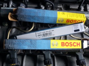

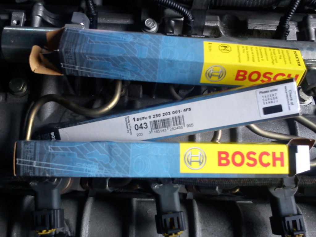

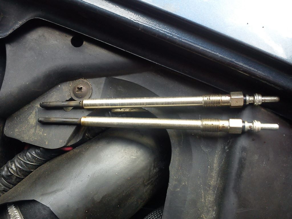

Tak 4 svíce vyměněný 5tou neměly skladem a tak ji přivezou až příští rok. Starý šli ven krásně, byly tam žhavky BERU 2 totál KO po připojení k baterce se ani neohřáli.

a cena?

Příspěvek od Franik » 27.12.2012, čtv 14:22
460 kč/ks

Strach taky byl, teda doufám že ta poslední co pujde ven poslední týden to nezkazí. Venku krásných jarních 9 stupňů, tak jsem zatopil pod kotlem vyhnal saze. A pak vyfoukal bordel okolo, prostřík WD chvíly počkal pak malá ráčna trubkový nástavec pak už to byl jen koncert, ale strach byl. Je tedy pravda že jednou za čas tam dám shell racing a zrovna minulou nadrž tam byl komplet s VIFem.

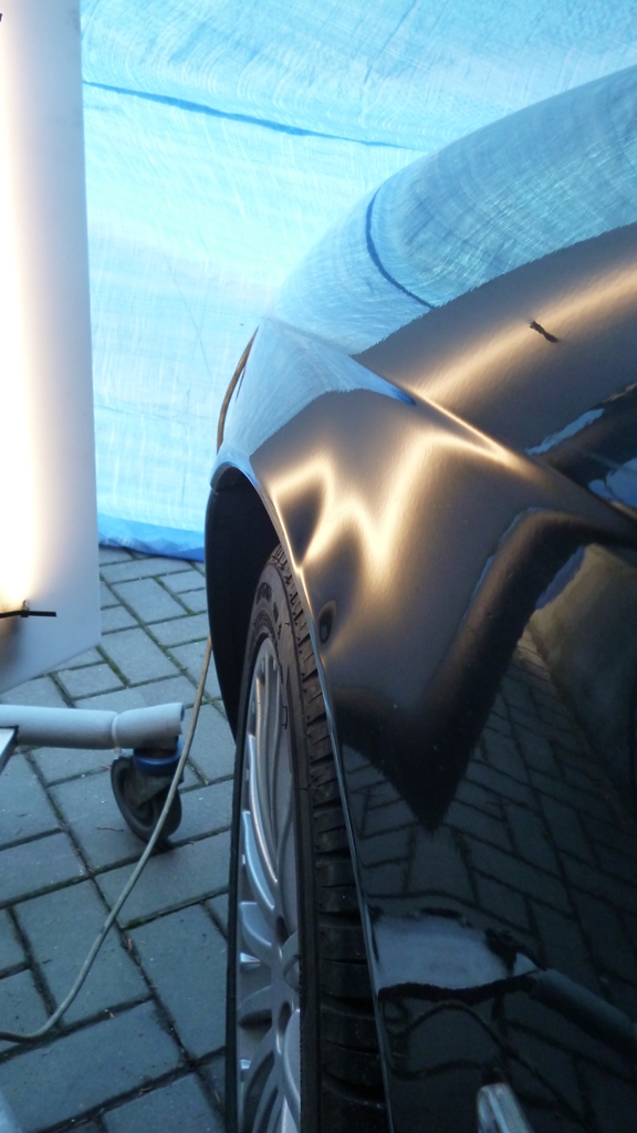

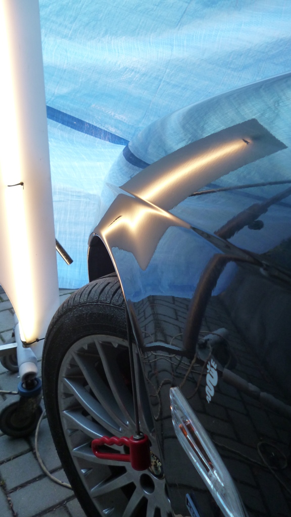

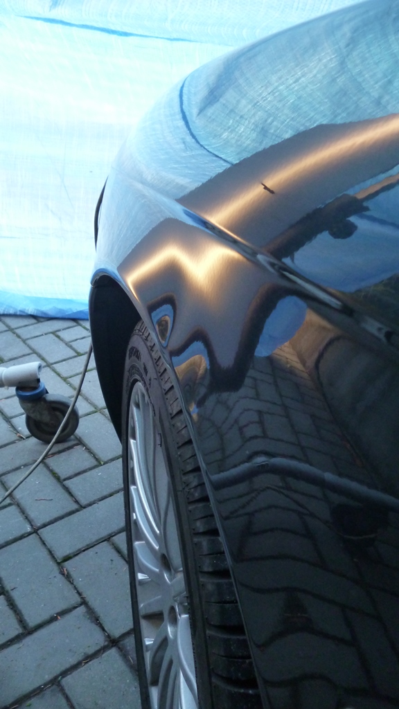

Aby kovářova kobyla nechodila bosa:

Tohle stejně nikdy nepochopim :-D
Musim si k tobě naplánovat výlet, respektive dva :wink:
Re: Franik - Alfa Romeo 156 Sportwagon 2400 (10/2005)
Příspěvek od Franik » 5.5.2013, ned 20:22
není co chápat, jen se naučit koukat a pak jen praxe.
