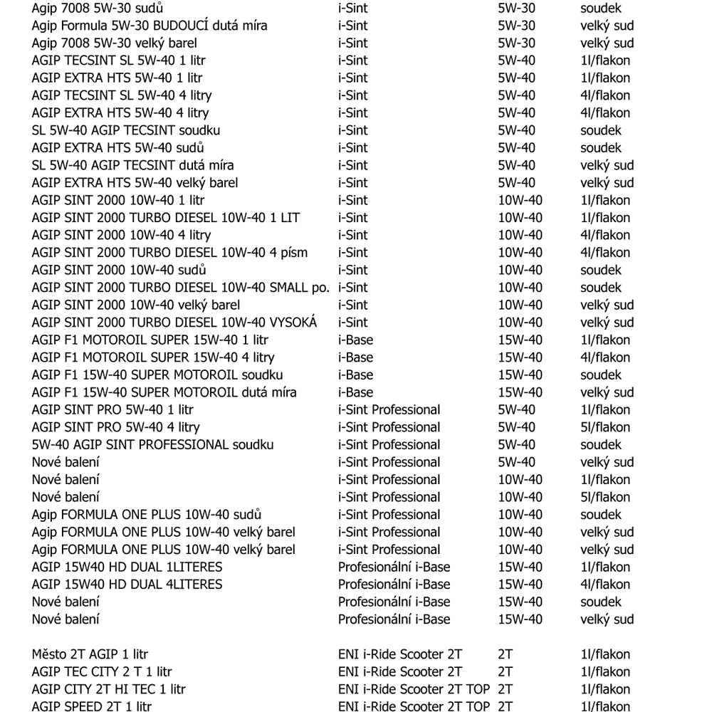

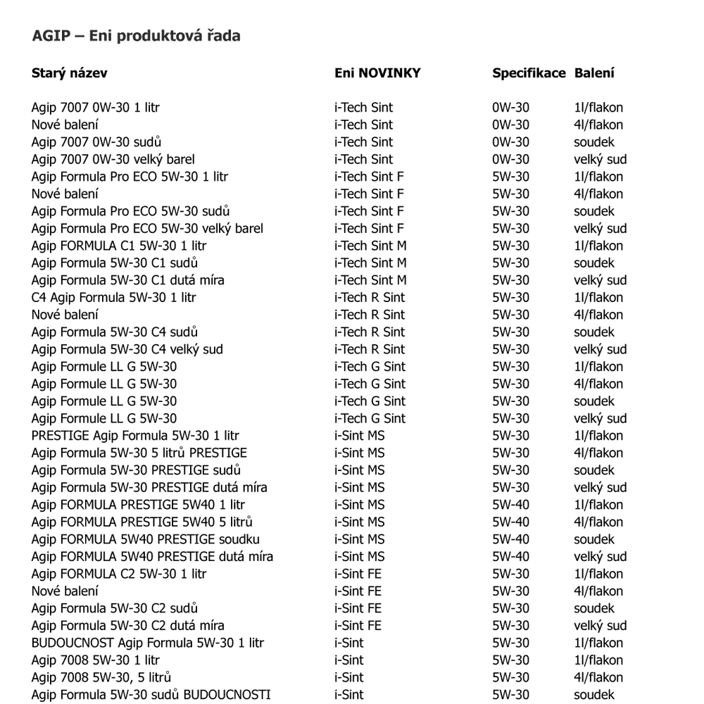

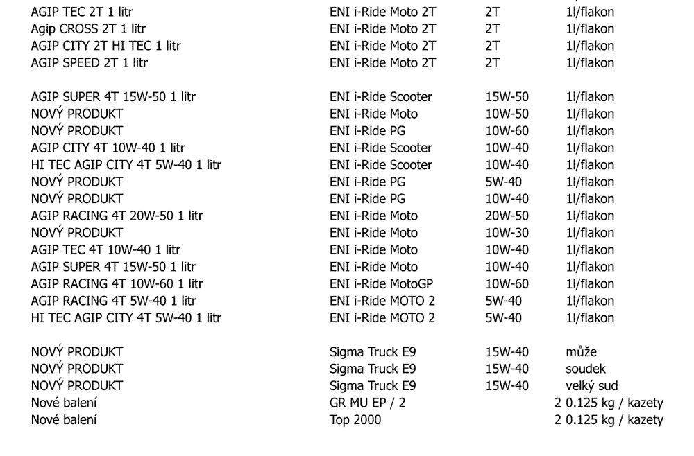

Re: Jaký olej pro JTD?
Čili převodní tabulka pro novou řadu ENI, která aktuálně nahrazuje řadu AGIP..
Je zajímavé že nové emulze mají patrně značně široký rozsah zvolené aditivace--otázka jestli je to možné odolávat tlaku EU+ komerčnímu lisování ze strany levných olejů má patrně jisté konkrétní /otázka na kolik optimální /východisko..
Cenová politika do budoucna a vývoj materiálového složení jednotlivých emulzí je
tak trochu zatím otevřená věc..
