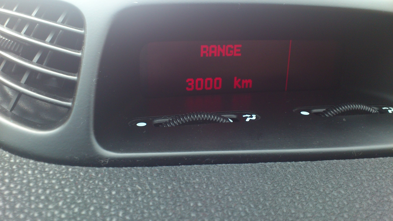

se pozná úspornej motor, ale myslím, že tady hovořil už někdo o tom, že měl dojezd i 4000km

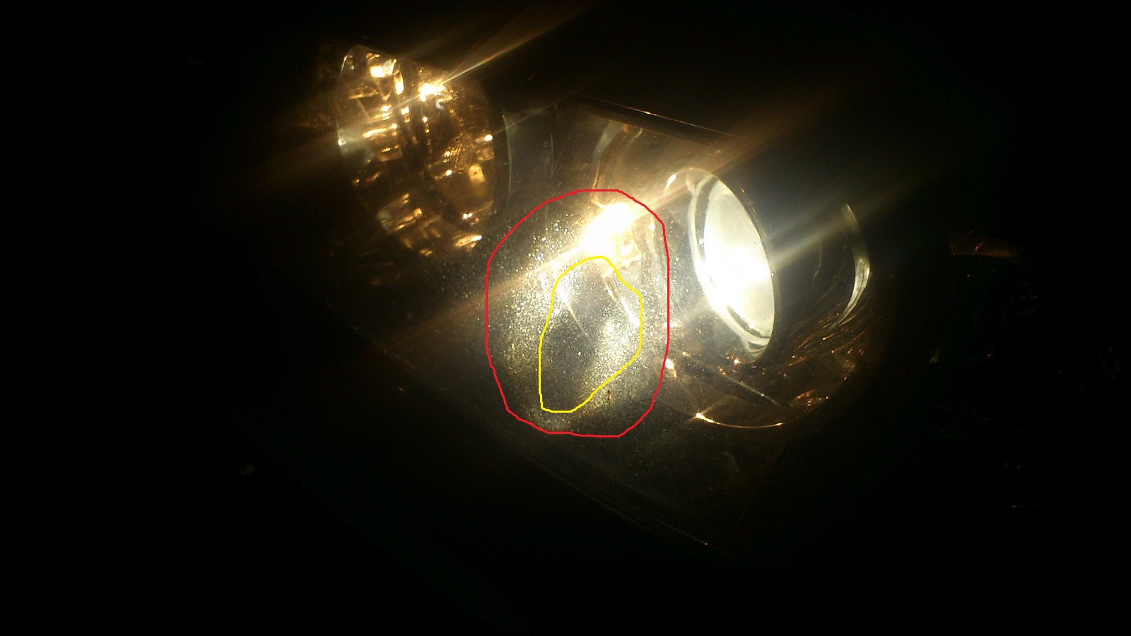

Já vím, ale chci co nejvíc pošetřit samotnou čočku ( tu odrazovou plochu) jestli teda už není pozdě a není vypálená.

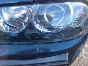

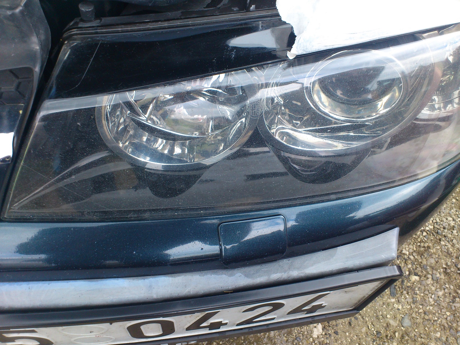

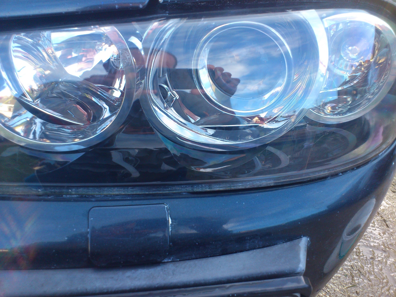

Tak, Alfons je po první oční operaci
- Lukyn
- Příspěvky: 493
A jak to dopadlo? Pacient přežil?

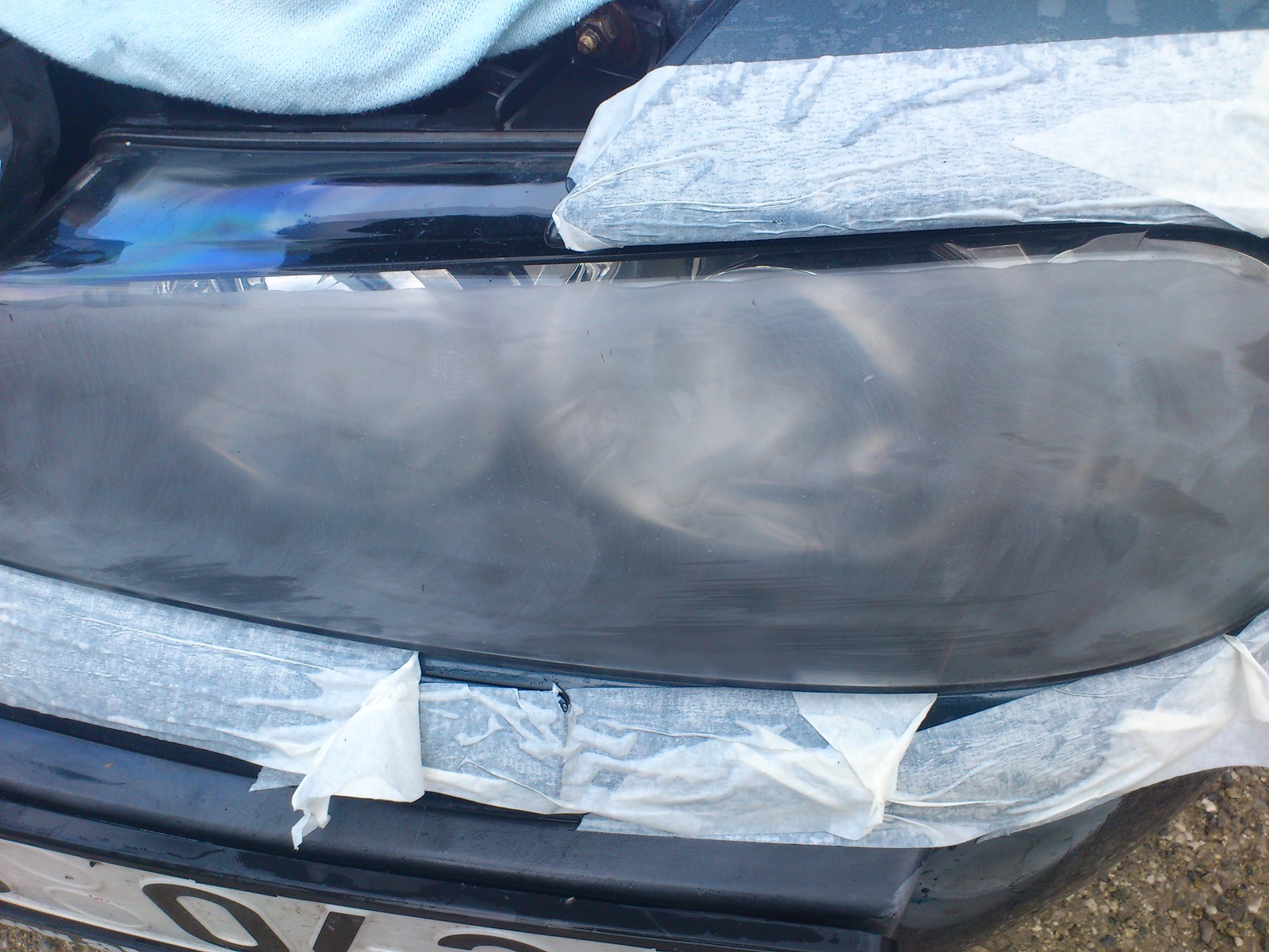

Jako tak tady jsi dobře máknul, vypadá jako nové a teď honem syp z rukávu postup
Ještě by to chtělo foto světla v noci, ale podle mě teď již budeš v suchu.
GAME OVER
Tak použito totok http://www.tuning-centrum.cz/product/73 ... svetlometu
Koupil jsem velkou sadu, dokoupil pár věcí a máme to společně s kamarády na tři auta za 290 pro každého
Postup here http://www.stream.cz/uservideo/484094-l ... svetlometu

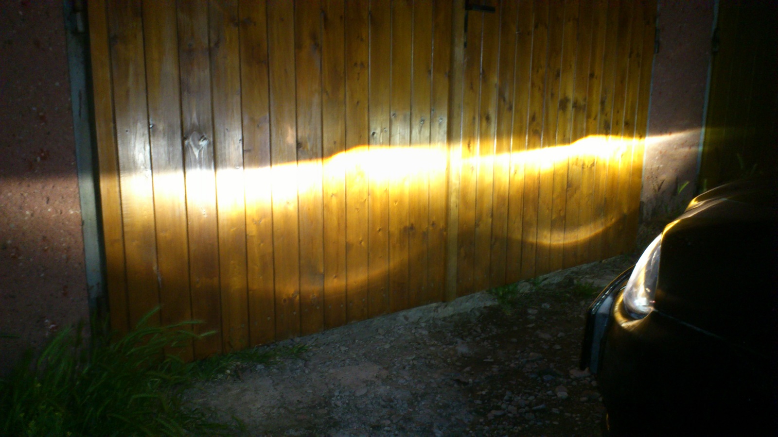

Ještě někdy vyměním ty výbojky a uvidí se. Trochu mě znervózňuje tahle kresba viz. obrázek. No, nevím, nevím jestli to všechno zachrání a budu vidět

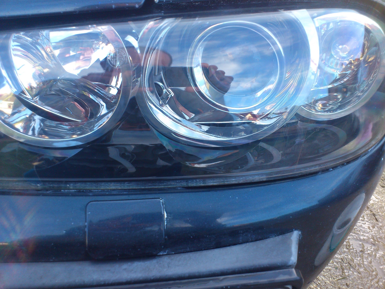

JJ, snaha se cení. Světlo pěkně prokouklo, budeš noční dravec?

Ta kresba je v pořádku, to malují i nové světla, tobě hlavně musí malovat na zdi před autem --/ --/

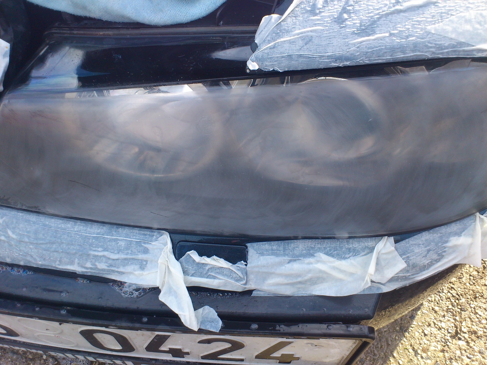

Mi mekanik stále tvrdí, že nemůžu bezhlavě brousit, že se ztenčuje povrch toho skla, ale co to ztenčení ovlivní neříká.
Podobnou sadu jsem viděl od 3M.
GAME OVER
Ty vole kluci já nevím. Psal jsem to tu snad tisíckrát, ale napíšu to znovu.
Leštění funguje, nevadí ničemu. Světla jsou i lakované většinou jde lak dolů bo ťupky od kaminku jdou taky pryč.
Můžeš to leštit 10x a nic se tomu nestane.
Ta kresba je správná
Ideal je si To nechat od někoho udělat, bo to vyjde tak na pětikilo a to vzhledem ktomu kolik stojí leštící sady a cca 3 hodiny práce není validní.

Jo, to se brousne o nula hov.no. Jak jsem psal, sada vyšla pro mě na 290,- , kdybych to nechal u nás dělat, tak 500,- jedno světlo. Časově tak 45,- min. jedno světlo a i kdyby to trvalo půl dne, tak mě baví, když si můžu aspoň to málo udělat sám
. Jinak kresba na dveřích se mi zdá nic moc
, ale jedna výbojka už trošku pomrkává a celkově už jsou asi fest vysvícený (zřejmě původní). Tak se uvidí co předvedou nabušený osramy
. Jinak kresba na dveřích se mi zdá nic moc Alfa romeo 156 2,4 JTDm 129 Kw 2004

pěknej arbeit, zrovna jsem nedávno koukal i na ty moje a taky by mým světlům neškodila nějaká léčebná kůra, protože je mám ve stavu právě jako Ladis. Výbojky mi svítěj zatim obě stejně, jednu jsem měnil asi měsíc po té, co jsem alfici koupil, ale naštěstí není rozdíl zatím patrný.
Pak hod foto s novýma výbojkama, docela by mě zajímalo jak ty osramy svítí, abych věděl jestli mám o nich do buducna přemýšlet. Navíc to jak to svítí, o tom se nejlépe přesvědčíš při samotné jízdě, mě to taky proti zdi svítí cajk, ale jak jedu normálně tak vidím, že levý mi svítí víc do země a pravý veverkám do hnízda, hlavně když zapnu dálky
