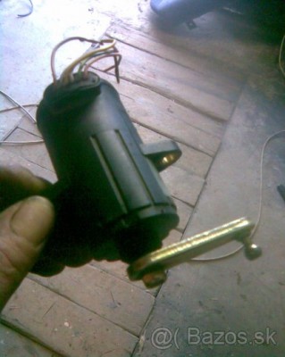

zdar chlapi, 1.9jtd, aky postup je co najrychlejsie vyndat potenciometer plynoveho pedalu? Kde ho vobec najdem, ako je uchyteny(sroby, matky...)... potrebujem ho vybrat z jednej totalky, brat ho chce do svojej marei, vraj to pasuje... jo a je to na stecker alebo treba ustrihavat kabelaz.
diky

Kdyz si lehnes k pedalum a podivas se tak pak se nemusis blbe ptat

pocital som ze aj takato odpoved sa moze ukazat, problem je v tom ze to potrebujem spravit s sposobom ze ked ja pridem domov z prace, mimo ineho uz tma, bracho ma uz bude cakat a on sa ponahla, takze to potrebujem sposobom dodjem, chytim srobovak stuch stuch a mam to vonku. Proste aspon trocha byt v obraze. A nie po "tme" sa valat pod sedadlom plneho rozbitych skiel. Ale dik za odpoved. A este ak by sa niekto vedel vyjadrit aj k tomu co som sa pytal rad privitam.

Urcite tam je konektor stejne jako u vseho v aute. Najdi si ten potak v eperu a hod ho o google. Uvidis jak vypada a pak to je jasny.

ok, aspon ze tam bude(dufam) stecker, lebo som nasiel tuto fotku napr. a tam evidentne nieje, ale to ho asi vyberal nejaky buran v tom pripade.

u 2,5 V6 je konektor na dlouhém kabelu a nachází se pod kastlíkem u spolujezdce. Tento konektor mě stál málem 600 Eur a nakonec 250Eur došlo na ustřižení na obouch koncích a sletování dokupy. Podotýkám že to bylo u ofic. servisu 2000km od baráku v dálné Italii. Hned věděly která bije a šly hned na tento konektor. Jak je ale potenciometr přidělaný nevím.

Tak prave skoncil s tym potenciometrom. Samozrejme neuspesne. Skoda ze mi chybala informacia ze pristup ku srobom je dost naprd ale co je este horsie je to ze ja som cakal ze sroby budu zapustene a povolim matky a hura. Lenze ti buzeranti su zapusteny niesu a oba sa mi tocia a samozrejme zachytit ho bolo nemozne.
Sto chuti rozbit hubu kazdemu talianovi co sahal na to auto pri skladani
No co uz skusim este v sobotu ak to este bude vobec treba...

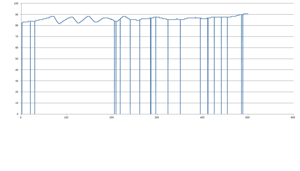

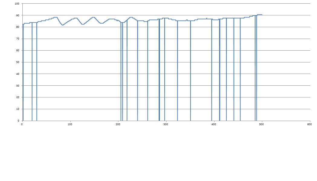

Zdravím,
určitě se to tu párkrát už řešilo i v jiných tématech/sekcích (zkoušel jsem hledání, ale přece jenom se pro jistotu zeptám)... Mám svojí první Alfu - 156 2004 s 1.9 JTD 85kW (chip na 103kW) a co jsem četl, tak termostat by měl držet teplotu motoru stále na 90 stupních. Doteď jsem si toho tolik nevšímal, ale teplota se mi drží někde okolo 75 stupňů, pokud mám zapnuté topení, okolo 80 stupňů když topení vypnu a na 90 se dostane maximálně při nějaké silnější zátěži. Průměrnou spotřebu mi ukazuje cca za 5 litrů, ale podle tankování je někde okolo šesti. Je to na výměnu termostatu? Nebo je tam jiný problém?
Dík za odpověď.
Dík za odpověď.
První bych sehnal někoho s diagnostikou ať na běžícím motoru vypíše teplotu (otázka 2 vteřin). Mě ukazuje budík 75 stupňů a diagnostika 88....

Zdar.
Na mojí Alfičce mi teploměr ukazuje odhadem tak 70-80 stupňů, tak jsem to píchl na diagnostiku a chvíli s tím jel. Přiložil jsem graf průbehu teploty ... je to OK? Připadá mi, že termostat otvírá, jen jsem čekal, že to bude opravdu kolem 90 stupňů.
Občas ta hodnota skočí i na nulu, což mi taky přijde divné ...
Mimochodem to, že ukazuje budík blbě, se stává? Jak je to tam ta ručka řízený .... je to klasickej bržděnej budík (např. poměrové měřidlo), nebo s tou ručkou hýbe servo/krokový motorek?

Tak to budu moct zkusit až o víkendu, tak pak dám vědět.hokyn píše:První bych sehnal někoho s diagnostikou ať na běžícím motoru vypíše teplotu (otázka 2 vteřin). Mě ukazuje budík 75 stupňů a diagnostika 88....

Tak dnešní pokus o diagnostiku dopadl neúspěšně. Na 2,5 V6 vždy fungující kabel + FiatEcuScan se nedokázal připojit. Naskenoval ŘJ a při pokusu o připojení vyhodil No Response...
Kde může být problém, někde v těch pinech? Moc tomu nerozumím...

To je normální, na 3,2 V6 jsem se taky připojil bez problému, a na 1,9JTD mi to stejným kabelem nešlo.
Musíš snížit rychlost CAS Latency, dej tam tak 9 a mělo by to chodit.
