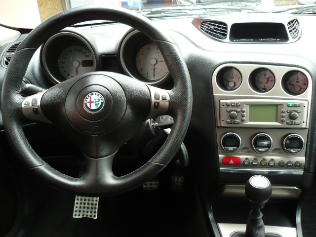

Len tak zo zvedavosti, do 156ky sa davala origo NAVI? Lebo ak hej tak som nenasol zadnu fotku. Segra ma liftovu TI verziu a NAVI nema, a popravde moc priestoru na dake LCD tam ani nevidim :smt102 Ale len zvedavost :smt035

Akorat to moc nenaviguje

hh, tak tomu verim. tomu odpoveda aj ten look tej NAVI. Ok, som mudrejsi zasa. :smt056

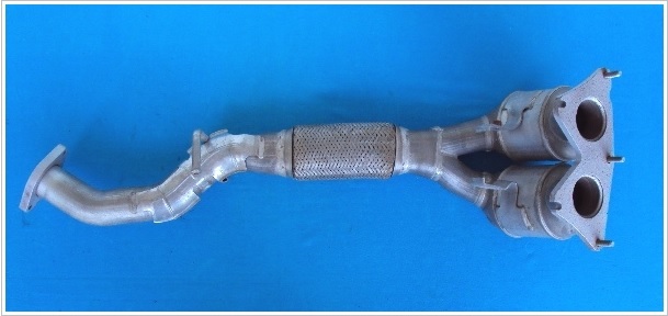

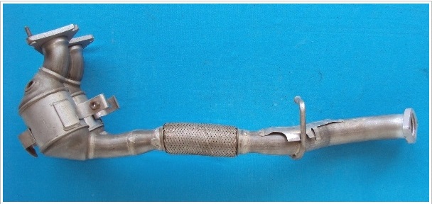

Ahoj,
nevíte jaký rozměr má Vlnovec na 156ce 1.8 TS 103kW?

marexx: Ahoj, nevím jak u 1.8 TS, ale u dvoulitru mám 50/200 mm. Vlízt pod auto se šuplerou a změřit to bude nejlepší :wink:

ja som teraz kupoval 60/250

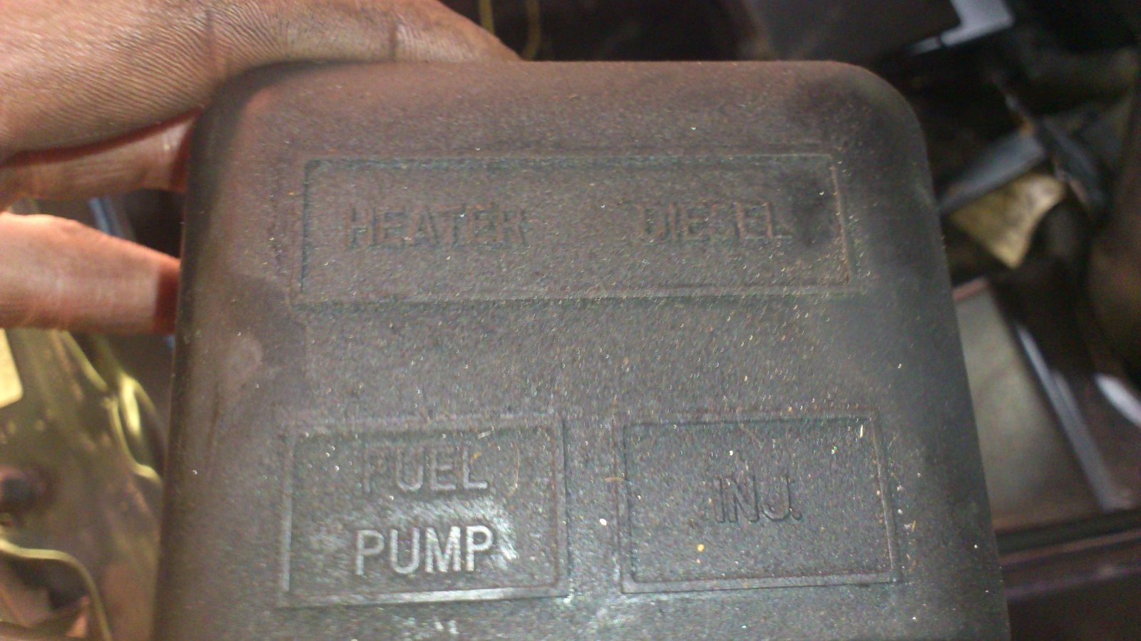

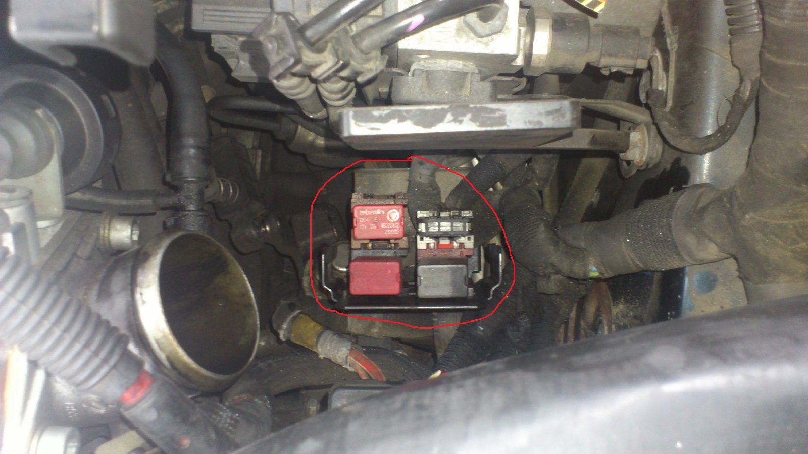

Tak další poznatek u mého JTDm, když tak mě někdo opravte. Našel jsem pod hadicí sání za baterkou 4 pojistky z nich dvě byly označeny HEATER DIESEL. Jedná se tedy o pomocné vyhřívání motoru? Nikdy jsem neslyšel a ani nepředpokládal, že to ty motory mají. Neplést s přídavný topením.

no asi mi nic jiného nezbude než pod to vlézt a změřit to
mám totiž tento kat a tam je vlnovec jako ovál...

Ladis: podle mého je to k výhřevu naftového filtru. Elektrickou žhavičku ve vodním okruhu měly 1,9 a myslím že jen unijety a multijetu je výměník na potrubý od výfuku do EGR a žhavka ve vodě již není.

marexx: kup zas oval, usetris si problémy s napasovanim výfuku

Petr147: poradíš kde ho sehnat já sem ho zatím nikde neviděl, dělám v autodílech a my ho nemáme ani u konkurence sem ho neviděl. díky
