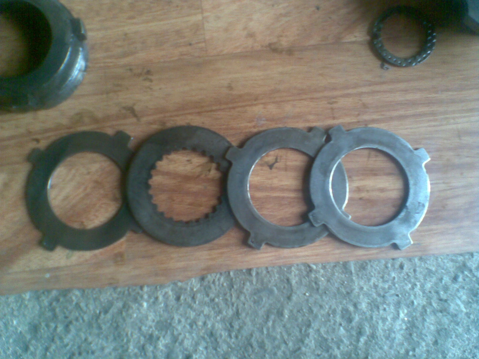

JOP a taky sem rozebral konečně te LSD[attachment=0]
jak tedy udělám ze dvou samosvorů jeden s 50%????
jestli to dobře chápu tak svornost tam dělá ten kroužek s vnitřním ozubením, takže by to chtělo přidat na další kroužek s ozubem a tím pádem odendat nějaké jiné aby se to vešlo,
takže podle mě vyndám tu jednu kulatou vymezovací podložku a dvě lamelky nechám vzít na magnetce o 50% a pak by to mělo na milimetr sedět- MÁM pravdu nebo ne??????
