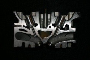

tak sežeň z atmo verze a nech je u Kreibicha přebrousit, to by neměl být problém.
S tím sežráním vačky - já bych to skoro viděl, že potkáním se ventilu s pístem se ti nakurvilo vodítko ventilu a díky tomu že je nakurvený, tak se ventil ve vodítku kouše - samo že to nepoznáš podle oka, ventil se vrátí zpátky do sedla, bo ho tam píst posune při HU, stejně tak se ventil pod tlakem vačky otevře, ale tlak který musí vačka vynaložit na ventil je daleko větší a proto se to neumaže, tedy přidře. Zkus ten ventil zatlačit přes nějakou dřevěnou kulatinku, mělo by to jít lehce, při použití akurátní síly, tedy pokud zatlačíš ze strany, kde se ti opírá vačka přímo na dřík ventilu. Zpátky musí zajet sám silou vratné pružiny. - vodítka jsou ty pouzdra v místě kde prochází dřík ventilu.

to mi ani neřikej, že tam nechali starý vodítka

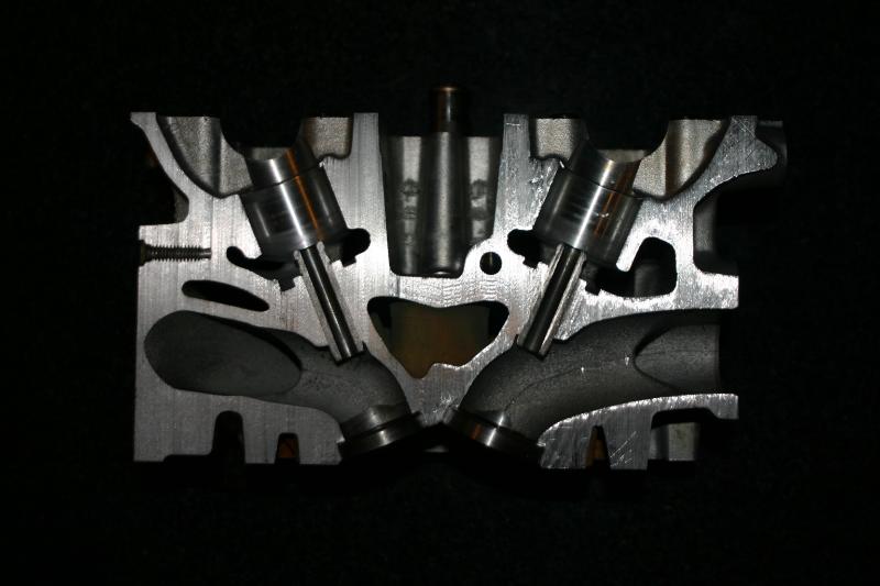

No, takže vodítka jsou vyčochtaný opotřebením+ každé od ohnutého ventilu je prasklé v místě, kde vyčnívá do kanálu. Ventil se kvrdlá a než stačí dosednout a těsnit, tak ho vačka otevírá znovu. Za chvíli se to podpálí. A to jsi říkal, že vědí, co dělaj.

Strašit budu, protože hodně měchaniků žije v bludech a utvrzuje je v tom tma v dílně a jejich špatný zrak, který přehlédne zásadní prasklinky v materiálu.

Ježiš oni nechali původní vodítka.

Ser na to, ty vačky na to nervy, jenom je zkurvíš. Pokud je to vodítko najebaný, stejně se musí vyměnit, pokud tam dáš jinou vačku z jiné hlavy, musíš nechat znovu nastavit vůle, taky je otázka, zda budou vačky sedět do ložisek, vačka může být broušená na jinou hodnotu než pačka původní, tzn, musely by se nechat protáhnout klemy. No a to všechno je dobrý nechat někomu kdo na to má nářadí.
To je asi V.Štráchal z Mělníka, pan motorář, pošli mu to tam, nech ho vyměnit i ta vodítka (je jich tam 12, jedno bude kolem 60 kč max 100 kč/kus). On ti to přelisuje, nastaví vůle a usadí vačku.
A pak to nemůže nefungovat.
Hlavně tam ty vačky neper jen tak na zkoušku, to dopadne stejně jako ta první !!!
