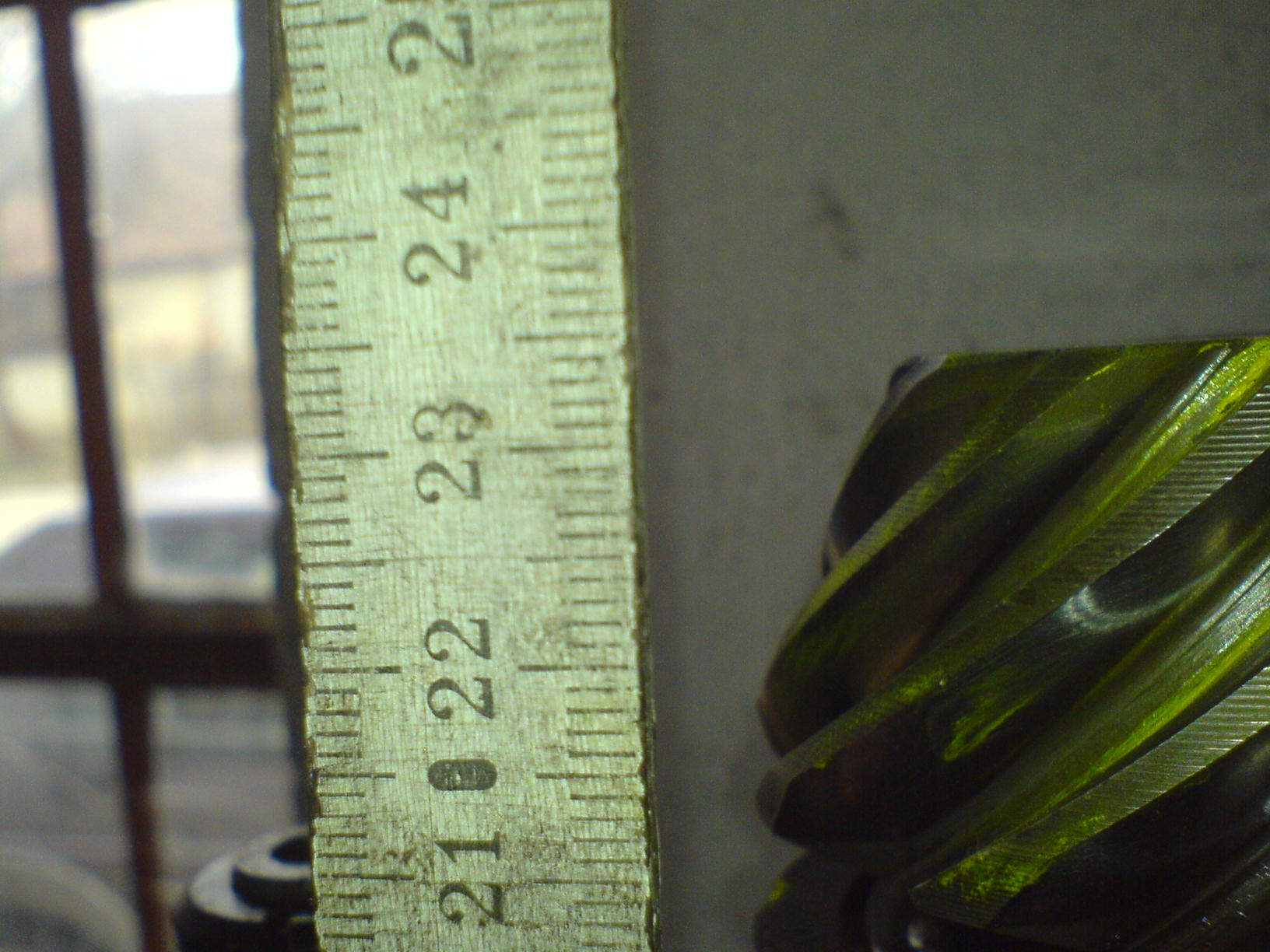

takže pastorek hučí jen při brždění motorem, takže je trochu volný- typoval bych cca 2000km a bude po hluku
tady je rozměr délky kalibračního stojanu
doporučuju vyrobit stojan a pomocí úchylkoměru přenést "záběr" pastorku na kalibrační stojánek pro zpětnou kontrolu záběru
napadnout mě tohle dříve, tak mi ted nic nehučí :)

dokud to budeš měřit truhlářským metrem, tak to bude v moc velkejch toleranacích :)
Re: Alfa 75-převodovka
Příspěvek od Milano75 » 5.4.2011, úte 16:44
:-D tím truhlářským metrem je to jen pro výrobu stojánku, né tedy originál kalibračního, ale takové, že s pomocí úchylkoměru si přeneseš "délku" pastorku na tento stojánek
protže, když bys měl po dobu rozebrání stromečku to vzdálenost jen v úchylkoměru, tak si do něj omilem drbneš a jsi v háji, tak proto ten stojánek :wink:

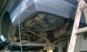

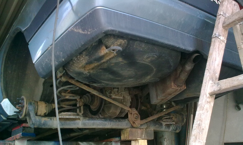

Na tom posledním obrázku mu visí lanovod od ručky :-D
Příspěvek od A.J.Michal » 5.4.2011, úte 20:29
OT:
Chlapec to ma v trosku lepsim stavu nez ja :smt040
Sakra ,kdyz se tak divam tak zase mi to zadni oko hnije :smt021

Tak to je celkem klasika, to oko bude uhnilý úplně. Nezkoušej s tím někoho tahat :D

Michale, máš docela zajímavej koncovej tlumič výfuku :-D .
Příspěvek od hondzik » 6.4.2011, stř 15:24
taky jsem nad tím přemýšlel, ale neznám TDčka, tak jsem raději mlčel :-D Vypadá jak pixla od ředidla
Příspěvek od A.J.Michal » 6.4.2011, stř 15:47
OT:kluci klidek, je to rucne delany tlumic co delal stryc kdyz tu alfu vlastnil, je seskladany ze 3 komor ,ktere jsou nejakym zpusobem spojene. Uz si to nepamatuji to mi bylo neco kolem 12 let, ale kupodivu tlumi slusne :smt033
od svodu je to az dozadu nerez trubka a i ten tlumic je z nerezu, bohuzel svary nerezove nejsou.

Ještě k tomu výfuku, on se k tomu autu docela hodí - hranatý auto, hranatej vejfuk :-D .
