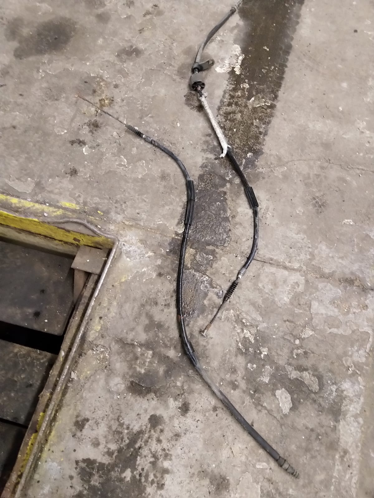

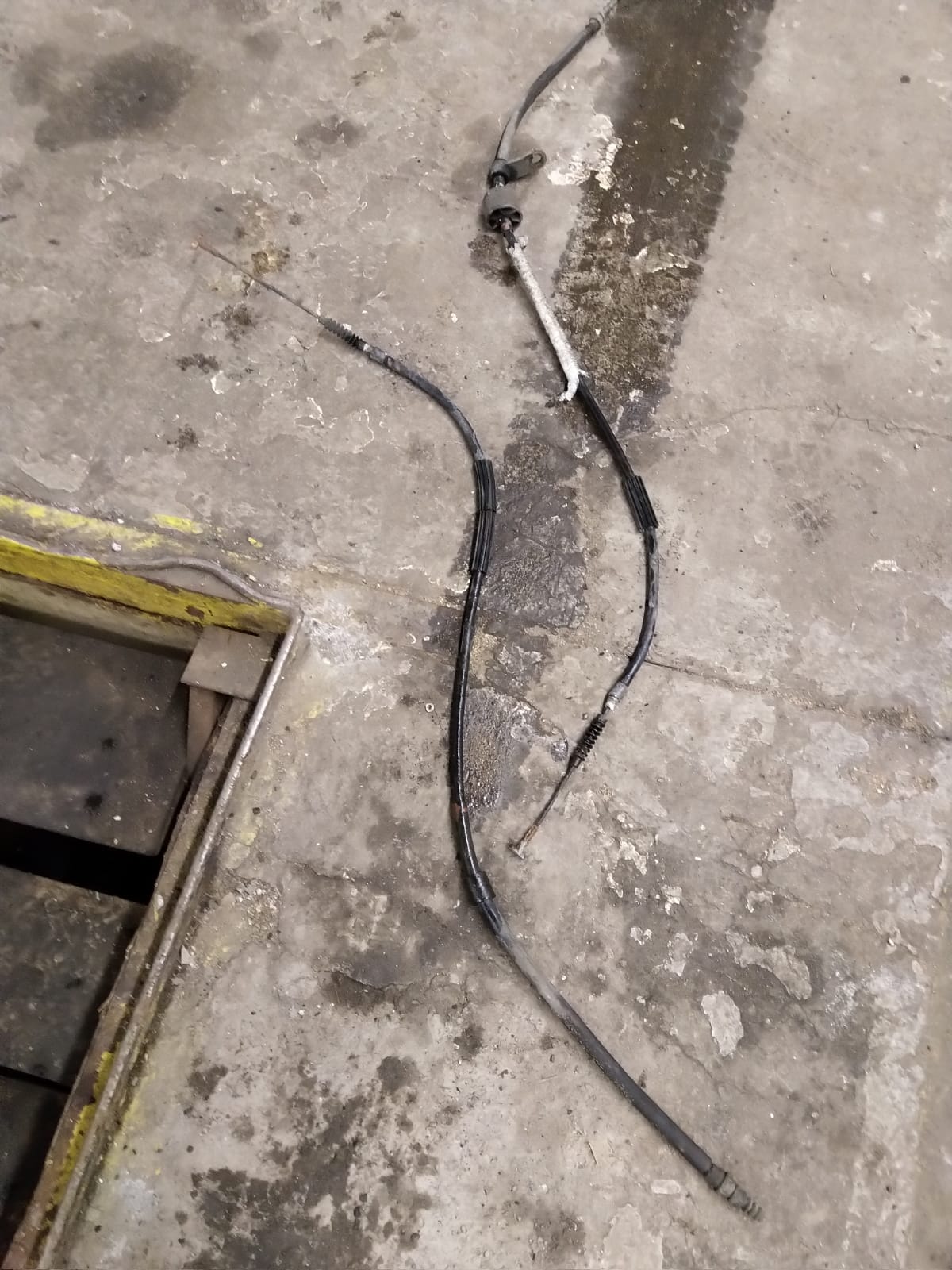

Po delší době zas něco málo, koncem ledna jsem v práci na chvilku zabral jeden kanál, a udělal ty lanovody
Naposledy upravil(a) rosso155 dne 14.3.2021, ned 20:46, celkem upraveno 1 x.

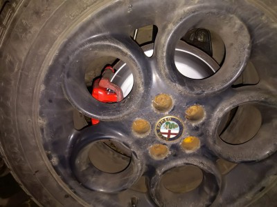

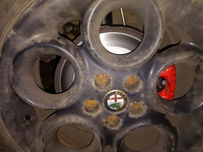

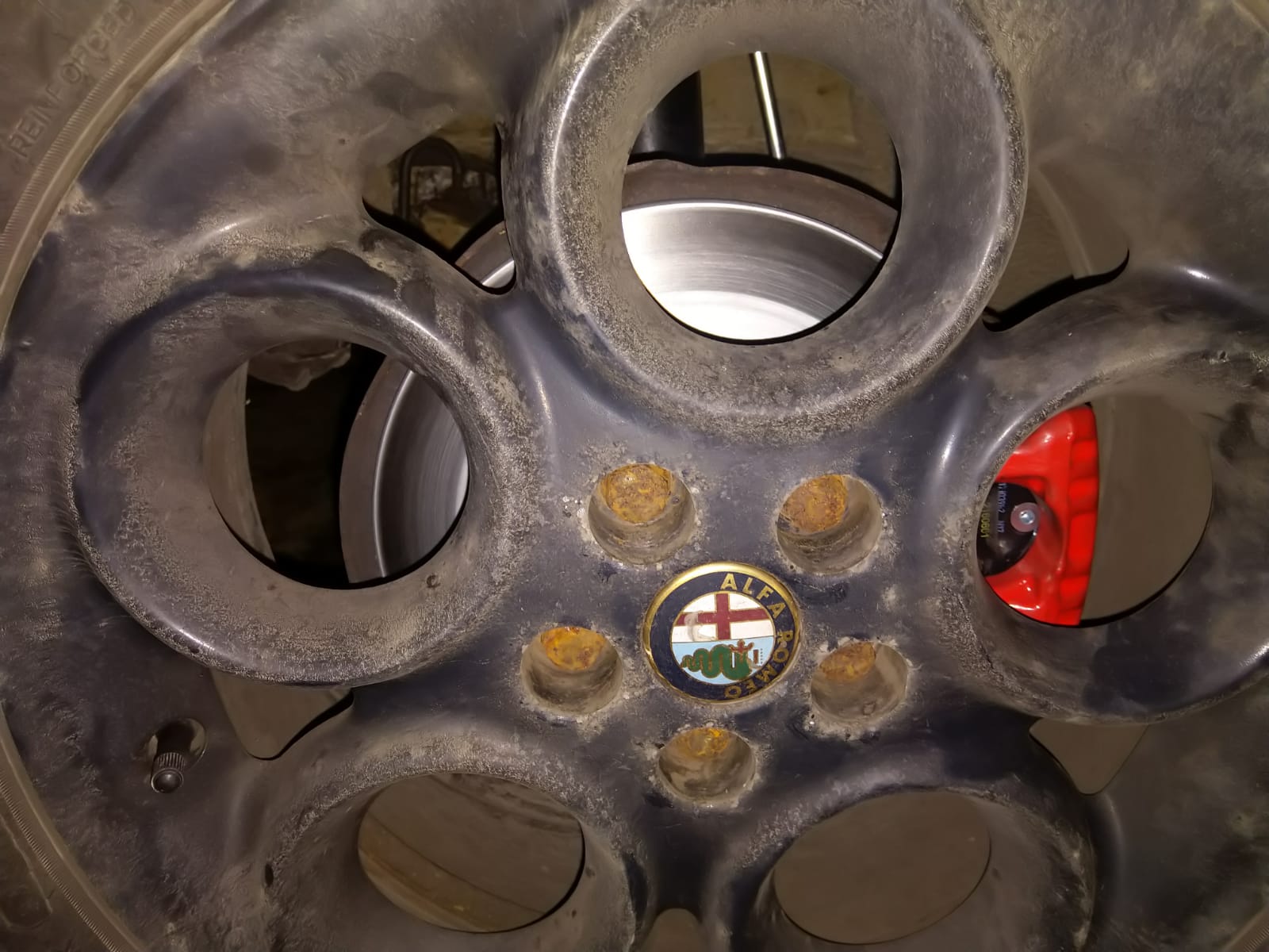

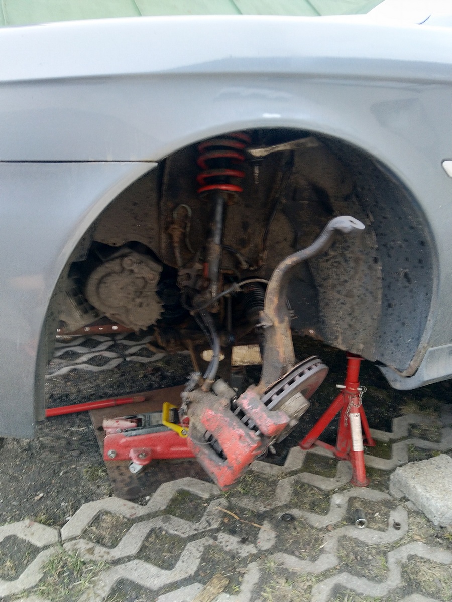

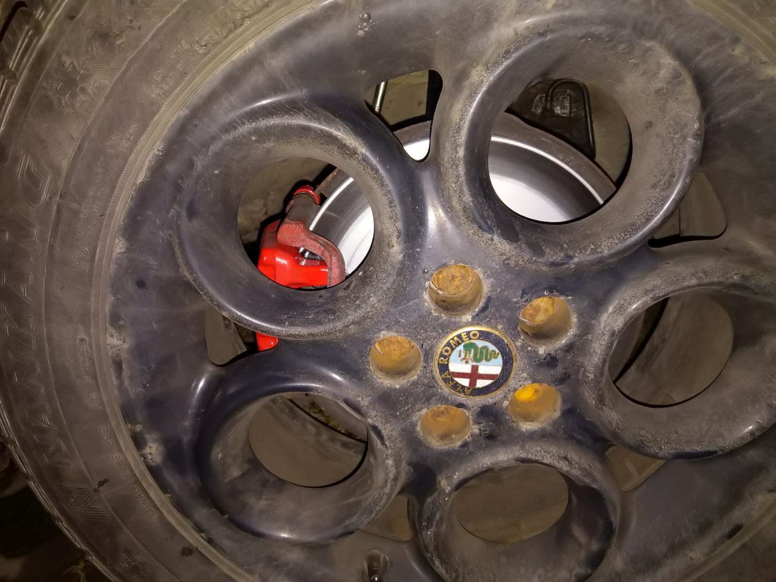

No a dneska konečně ty zadní brzdiče, kotouče, desky a tyčky stabíku. Až bude teplo, ještě natřu držáky třmenů, ať nedělají ostudu novým brzdičům
- Příspěvky: 3303
Re: Rosso155 - Alfa Romeo 156 2.5 V6 24V SW (2002)
No ale u těch držáků taky soudruzi v Itálii moc nemysleli. Abych povolil spodní šroub, musel jsem povolit přední příčný rameno a uhnout s ním, abych nasadil prstýnek a šroub povolil
. Jinak až na pomlácený ruce celkem pohoda, hlavně že mi už brzdy za jízdy nepískaj
Se 159 bys kvůli těm lanovodům jámu zabral na půl dne

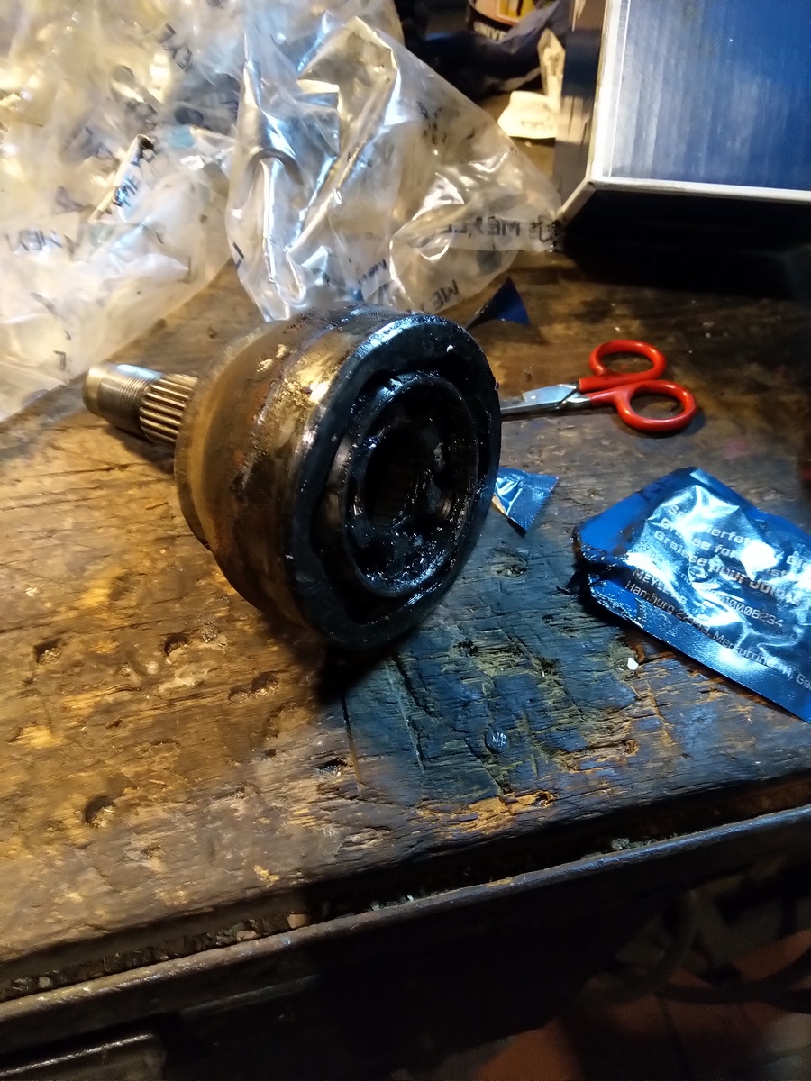

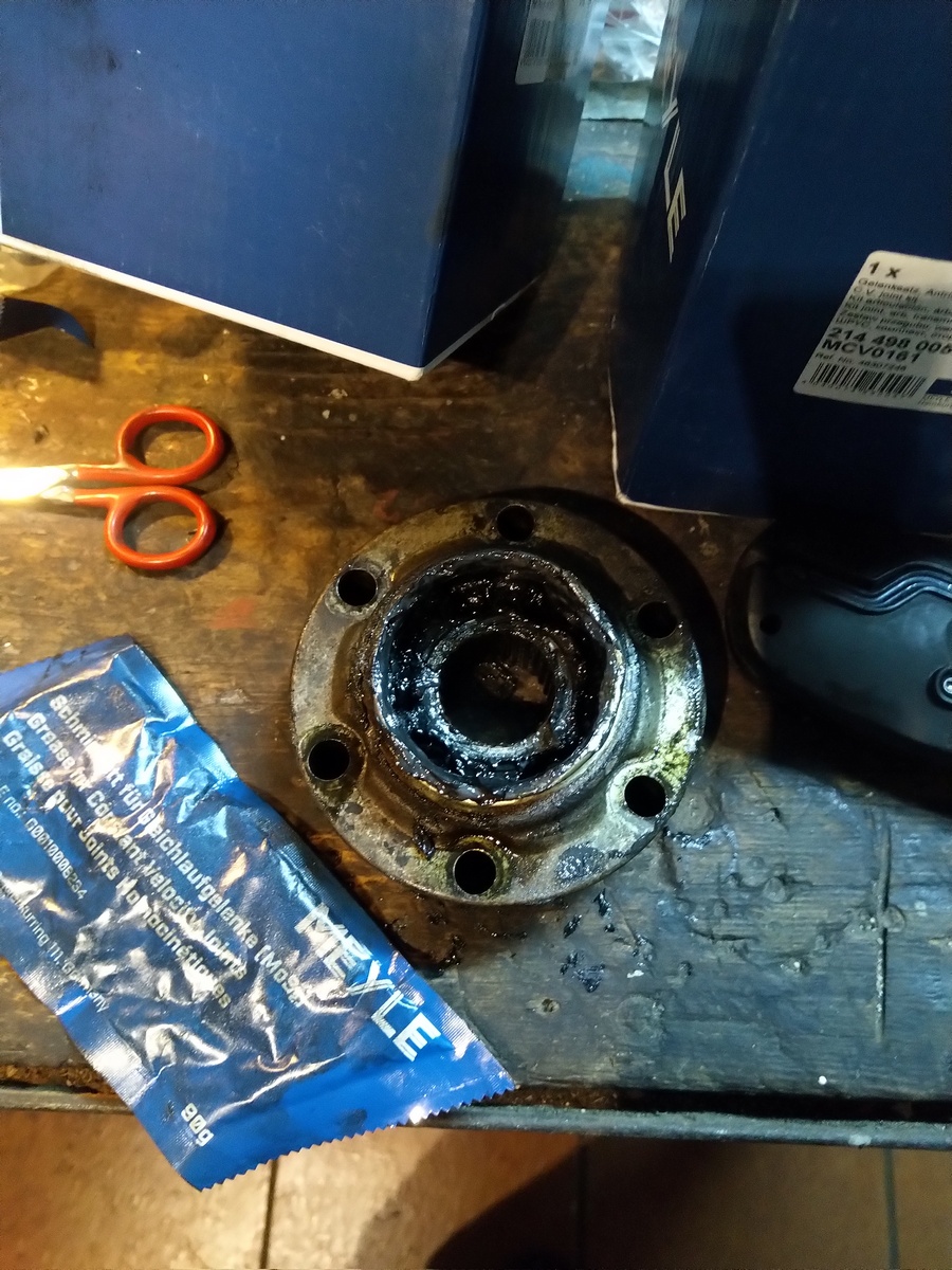

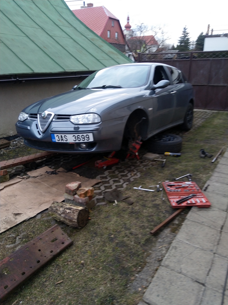

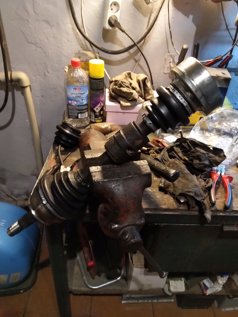

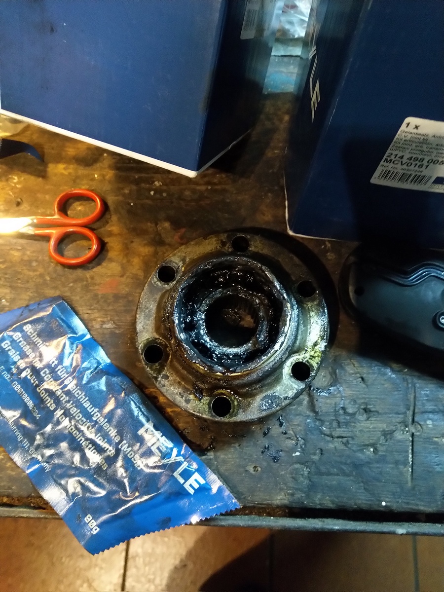

Tradice opět nezklamala, dva týdny po výměně zadních brzd se odporoučel levej vnější kineťák
, vydržel necelý dva roky
. Ještě štěstí, že jsem poslední dobou zvyklej syslit díly do foroty
, takže jsem nemusel čekat do příštího víkendu, když to kleklo v noci z pátku na sobotu cestou z práce
Když byla poloosa venku, rovnou jsem tam fláknul ten vnitřní kloub z Omegy, místo toho mýho repasu, tak snad to teď vydrží dýl
Ty si to tedy užíváš
- Příspěvky: 3303
To teda
A kecal jsem, ten kloub jsem dělal loni touhle dobou, takže vydržel rok, teda respektive manžeta to vzdala a po tý letošní zimě i ten kloub. Kdybych neměl černý zimáky, tak bych tu manžetu nejspíš zjistil dřív

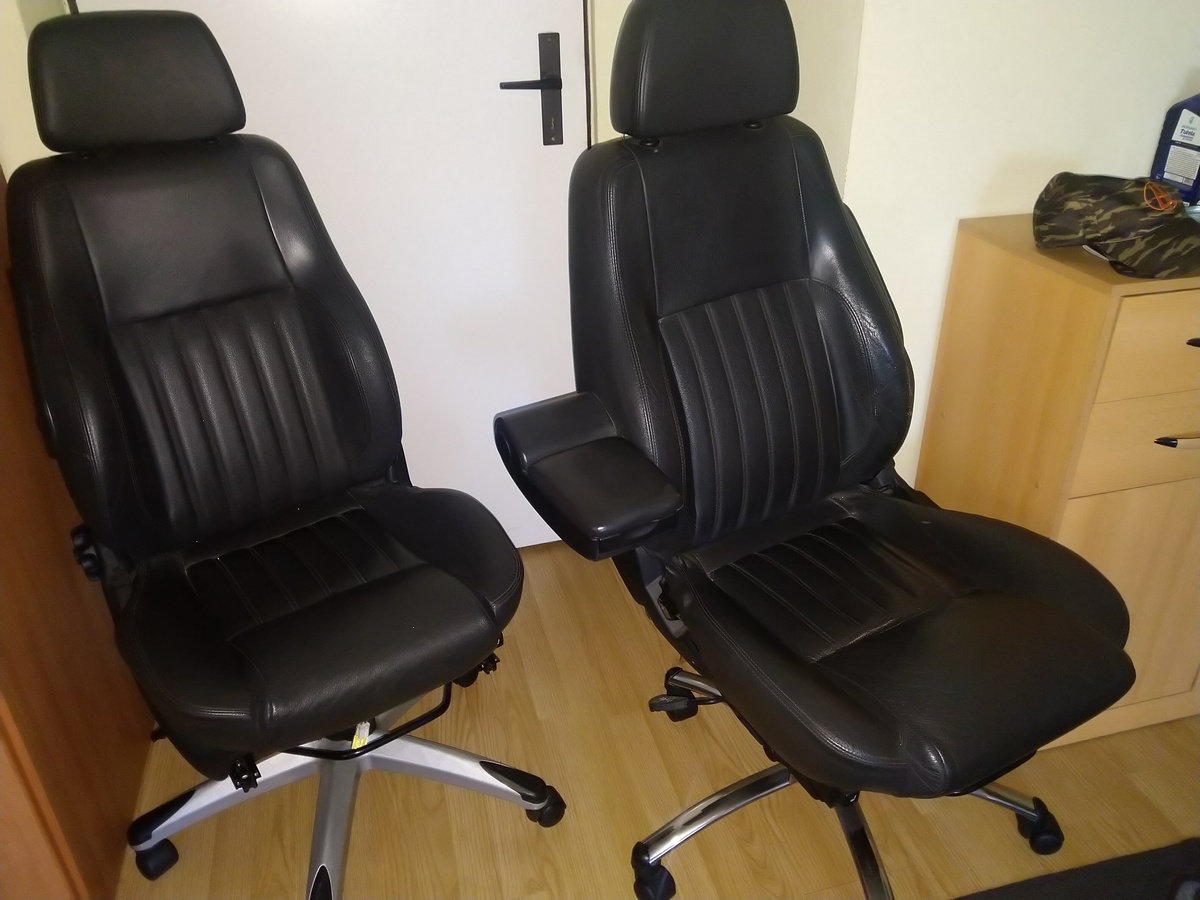

Jinak takhle jsem přes vánoce zužitkoval sedačky po výměně za Tičkový, ještě že mám jen dva kluky
, a ještě zvažuju udělat ze zadní lavici na zahradu

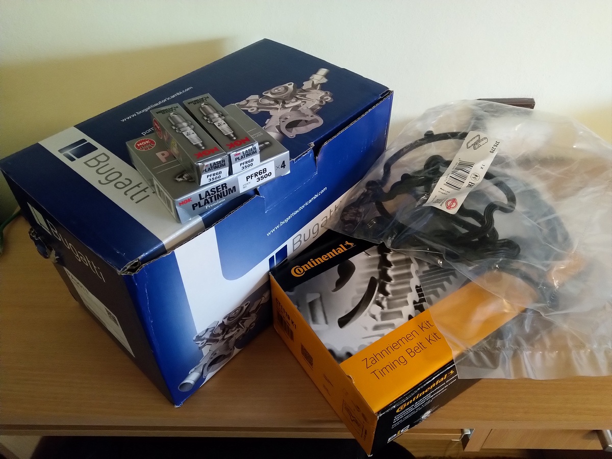

V týdnu přišel opět balík od Alfiho, kromě oleje a filtrů i první díl skládačky na téma "rozvody"
- Přílohy
- IMG_20210522_153120.jpg (261.46 KiB) Zobrazeno 6325 x

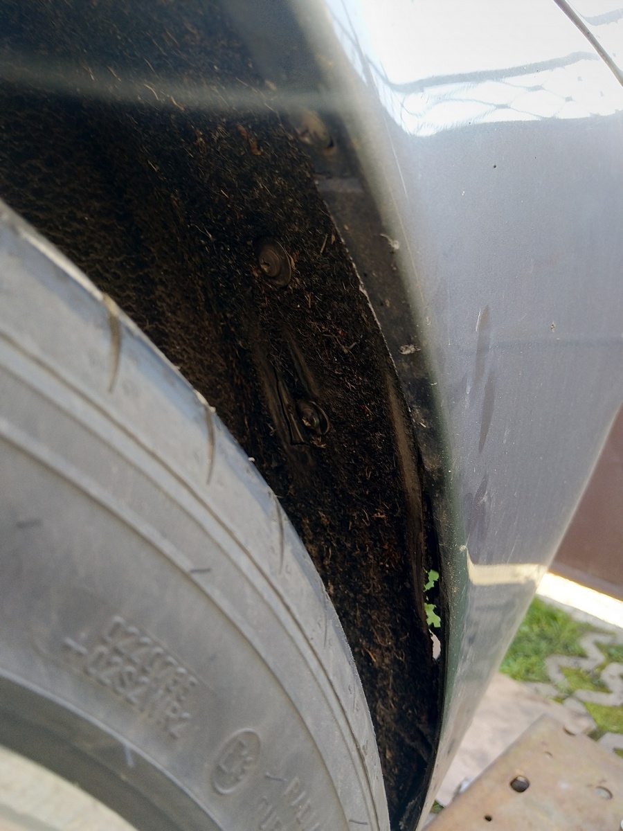

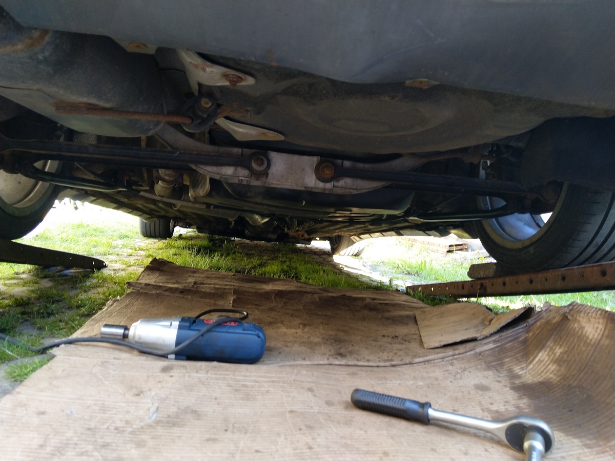

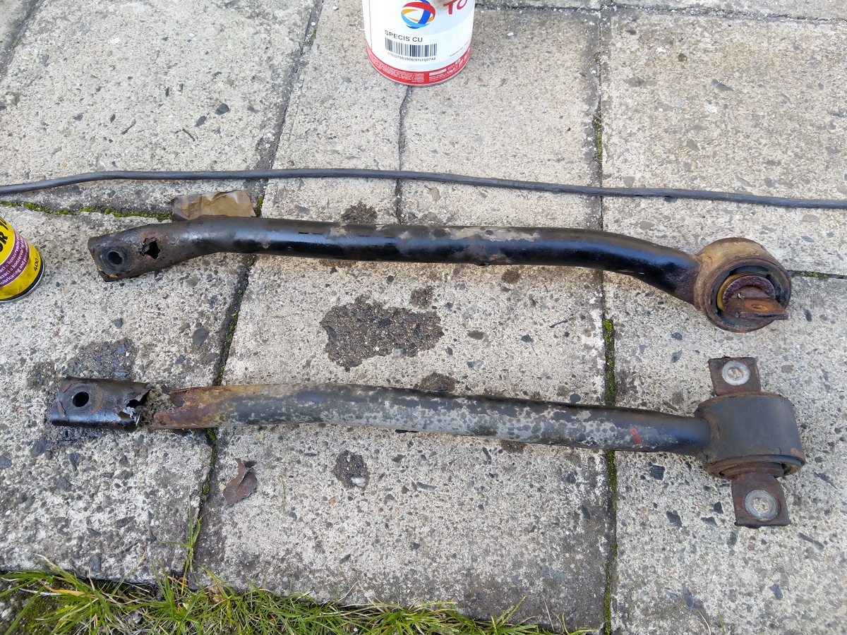

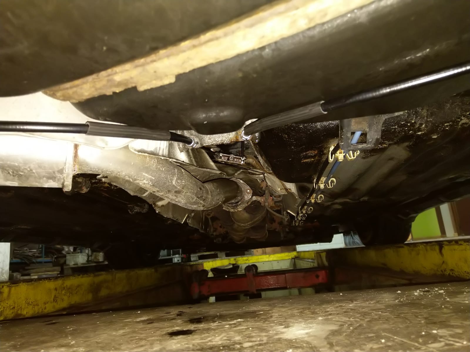

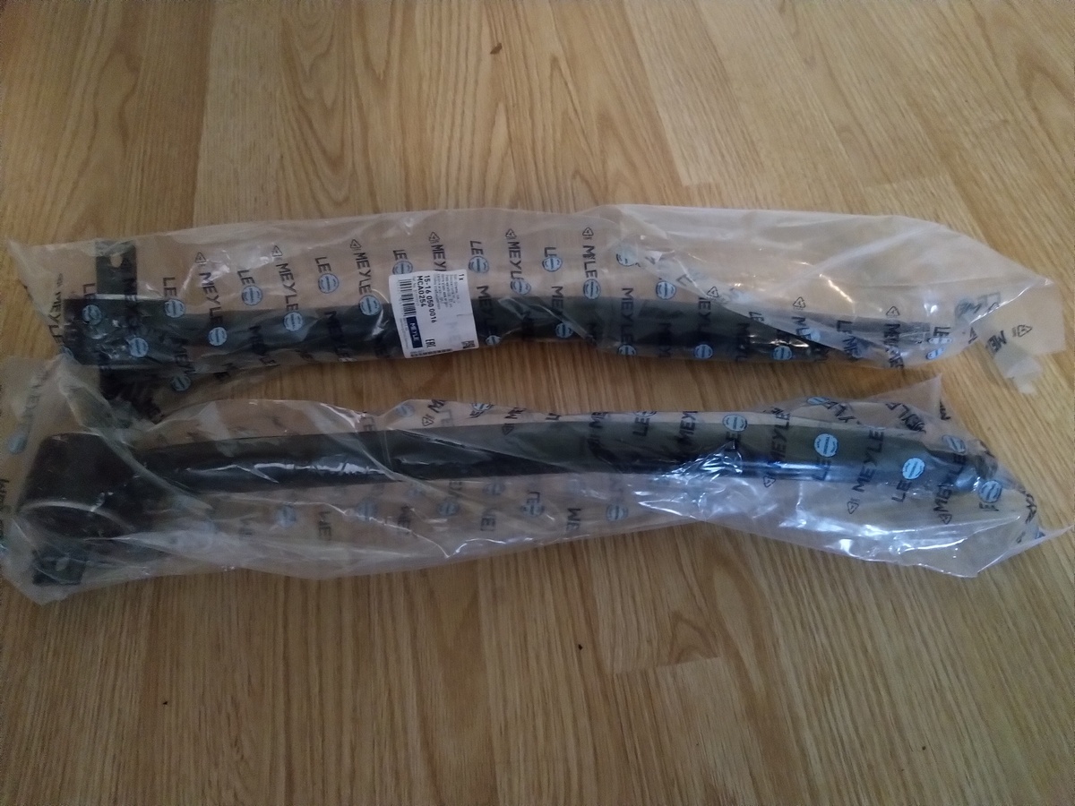

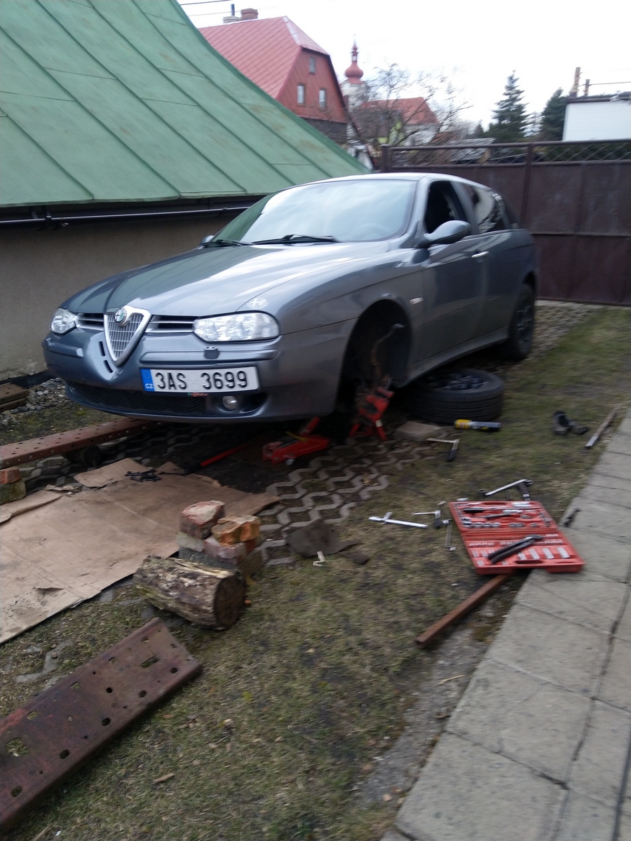

Tradice opět nezklamala, jedno jsem udělal, a vysrala se další věc
. .Když jsem minulý víkend dělal olej a měl auto zvednutý, tak jsem to celý prolezl a zjistil, že jsou orezlý zadní podélný ramena, tak jsem pro jistotu u Krazyho hned objednal nový. A opět se mi to vyplatilo, dneska cestou z testů mi pár kiláků od baráku levý ruplo, nebylo totiž jen orezlý, ale úplně shnilý, a pravý už taky mlelo z posledního
. No už jsou nový na autě, největší oser byl s tím šroubem u kola, nechtělo se mi je sundavat, když jsem měl auto na nájezdech, ale se stranovým klíčem a spoustou nadávek se povedlo je oba povolit
Akorát mi kolo obrousilo hranu nárazníku a kousek koberce v podběhu
A když jsem objednával ty ramena, vzal jsem rovnou další kus do skládačky na téma rozvody
- Přílohy
- IMG_20210529_083046.jpg (349.28 KiB) Zobrazeno 6106 x
