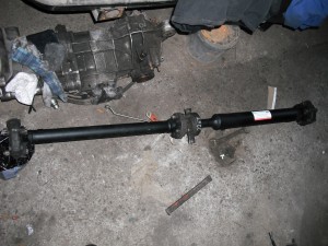

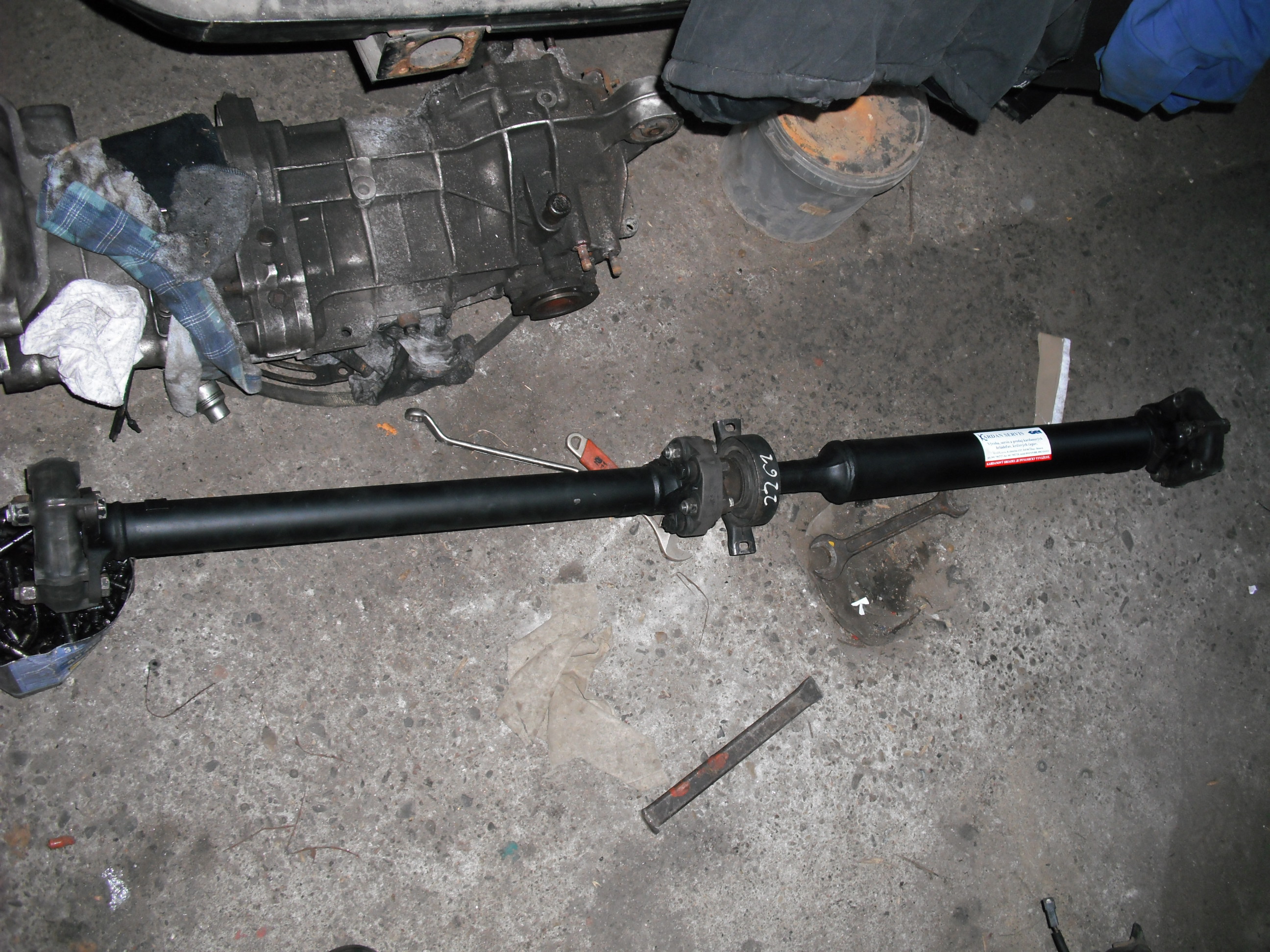

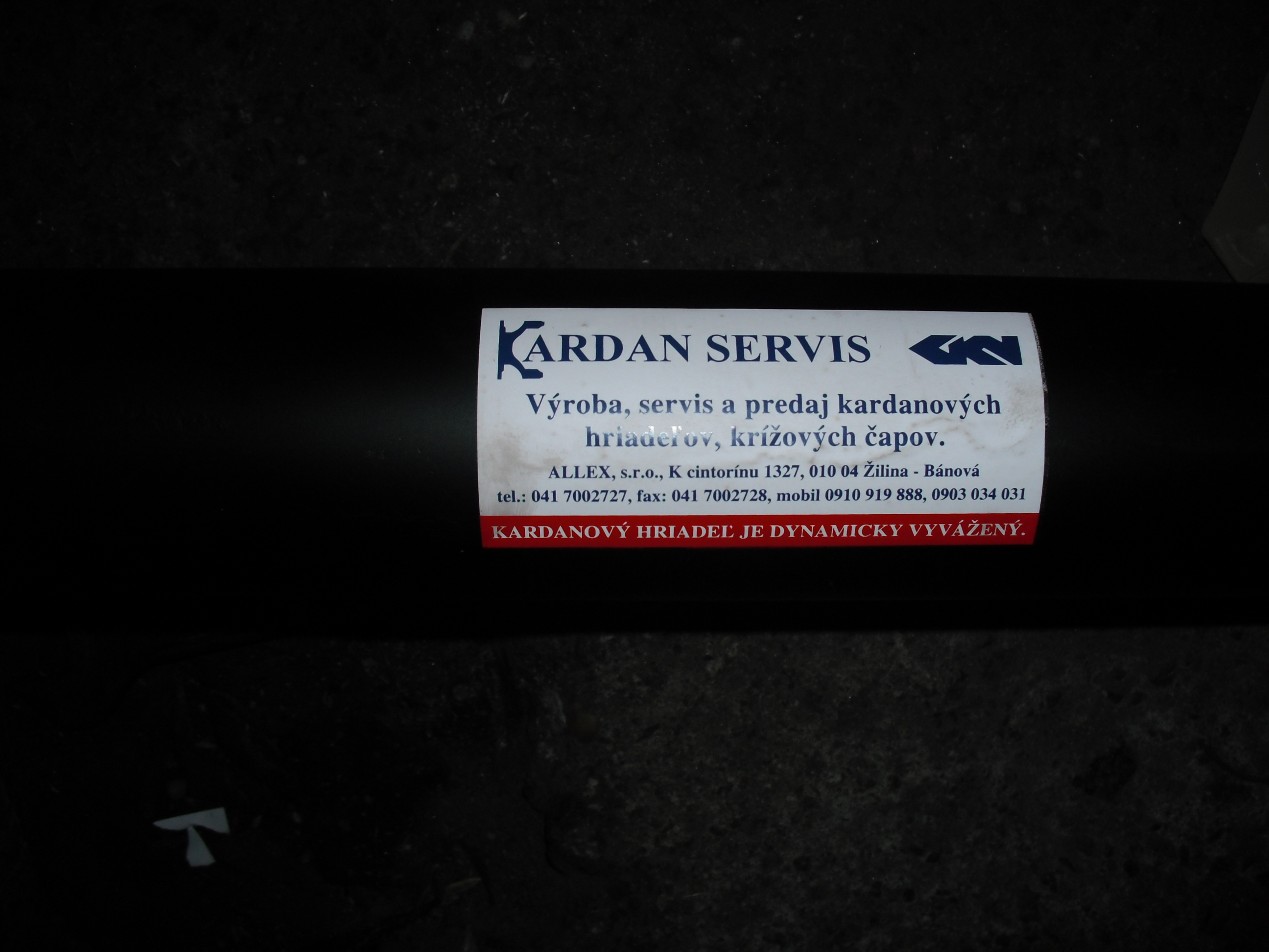

ja som daval vyvazovat kardan u nas, velky(V6, 2.4TD, 1.8T verzie) a stalo to ~3500sk. Kardan som im poslal UPSkou uz s nahodenymi novymi HS, ulozenim, loziskom... Inac mcjlapik co mi robil motor, mi doporuzil kardan vyvazit nielen z hladiska pohodlia(aby sa auto netriaslo), ale aj aby to setrilo loziska na kluke, nakolko kardan sa toci vzdy, a ked je nevyvazeny tie vibracie sa prenasaju aj na kluku.

http://www.kardanservisostrava.cz/ za necelé dva litry

Ostrava je z ruky:-). Volal sem do ML tuning kardan servisu a tam me rekli ze neumej alfu,jinak to delaj prej 960kč/bez dph... Ale nechápu to nejak,kardan,jako kardan...

já vyvažoval na slovensku
není kardan jako kardan, jde o to, že na každej kardan musí být přípravek u chycení a ten se nechce každýmu vyrábět
vybrace jsou stejně, asi to chce nové silenty na motoru
repase kardanu V6 cca 11 000kč
já měl dva měsíce kardan ve velké bíteši, kde čekaly na přípravky z ML tuning
pak sem to raději poslal na slovensko, kde to měl rasputin

V6 kardan má větší HSky a tím pádem drašší, třeba jen středové uložení ja na V za cca 2000, kdežto na slabší kardan za 700kč
jinak na něm dělaly i povrchovou úpravu, sice nic moc proti oděru, ale nechtělo se mi ho tam posílat orezlej, tak sem ho vzal drátákem
Já jsem si před demontáží poznačil polohu všech částí proti sobě a tak jsem kardan i složil s novýma hardynama a není problém.... Jednak se musí vyrobit přípravky a taky ten kardan musejí opřít i ve středovém uložení...... to chce asi vyvažovačku se třema stojinama a to asi všude nemají.

Tak mam TS doma... Neslo to jinak a najel sem asi 60km,auto radi skvele... Stalo to par supu... Kardan je OK,mensi problem u me budou vymackane silenty co drzej motor. No a ted uz jen prelepit okno,opravit rucku,dotahnout radicku,zvýšit předek,ale hlavne udelat neco se zadkem,na prave strane je to o cca 4cm vyšši... KOla nejdou do Acka nic,premerim pruziny a uvidim... Jinak mam pusu od ucha k uchu... To auto je uzasne... I motor mi prislo ze se probral:-).

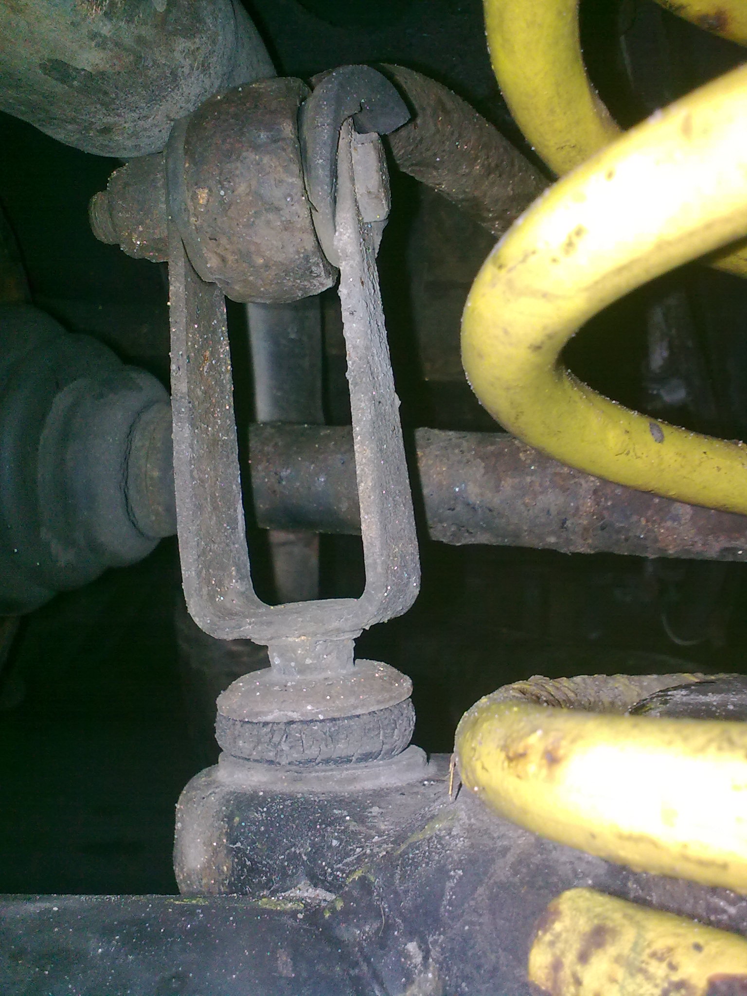

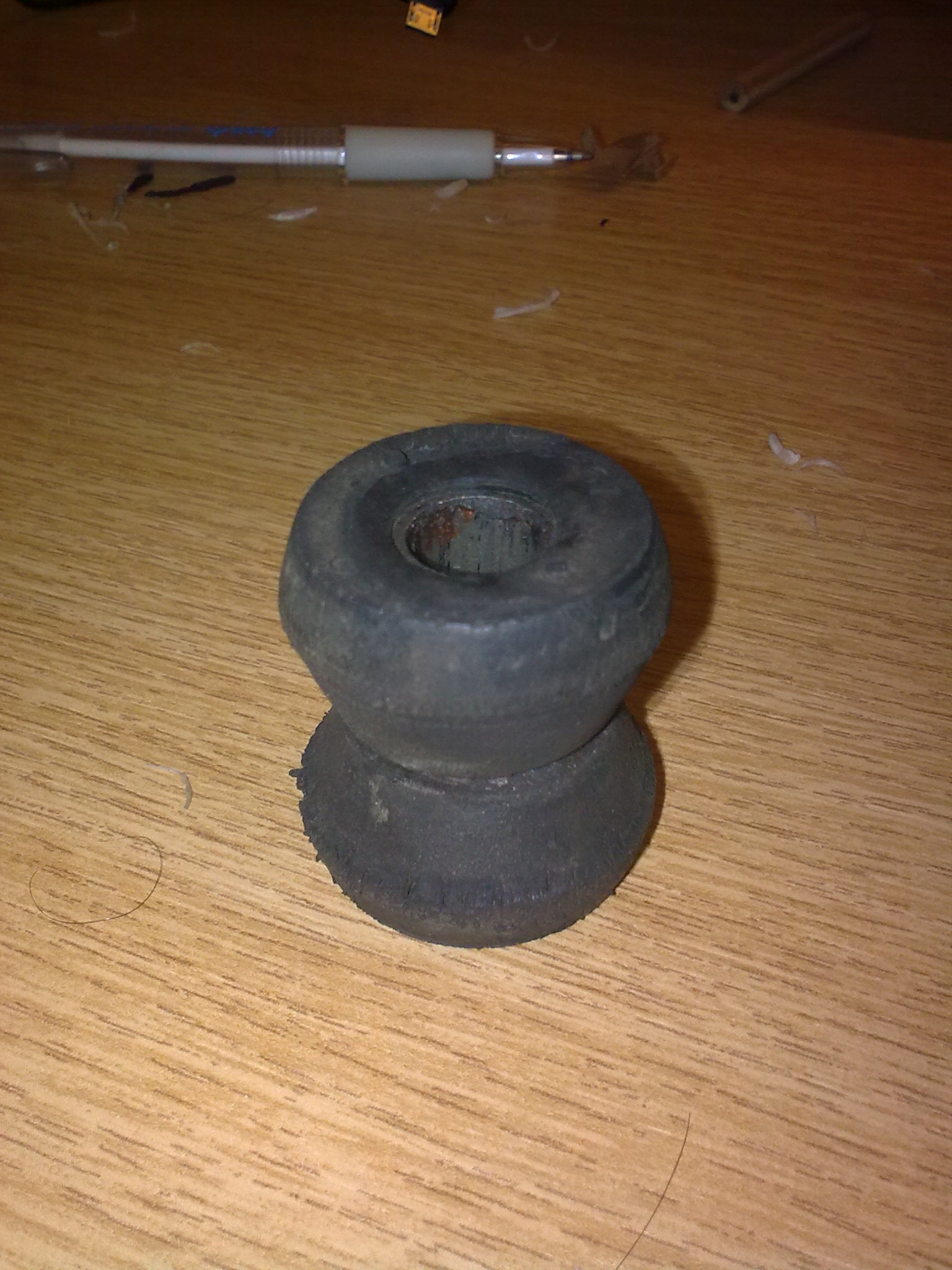

kde by se dal koupit ten horni silentblok na zadni stabilizatro? ten muj uz je KO.
doma se mi nekde vali cely stabilizator, ale nemuzu ho vubec najit, kdo vi kde je mu konec

Kelly ani elit nemaj,myslím že Kůrkyn je umí:-).
Kůrkyn je má, je to celkem korunová položka

stojí to asi dvacku jedna půlka
- Milano75
- Příspěvky: 5150
jop mám je od Kůrkyna a je to velice skvělá práce to měnit
je to tam totiž zapertlené
- Příspěvky: 4903
Doma zkusim jeste pohledat, jestli nejake nahradni nemam a prinejhorsim vezmu od Kurkyna. Diky chlapi
edit: tak sem nasel jeden dvoudilny, ale nevim jestli to je nebo neni on, co si myslite? ja bych rek ze asi jo
