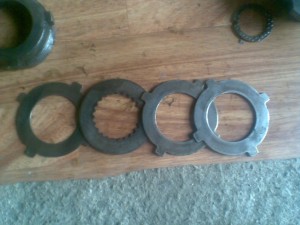

mam pocit ze toto je dvojlamelova http://www.alfabb.com/bb/forums/attachm ... ch-003.jpg

jop takhle vypadá dvojlamelová, ale kde ti ti lidi berou................

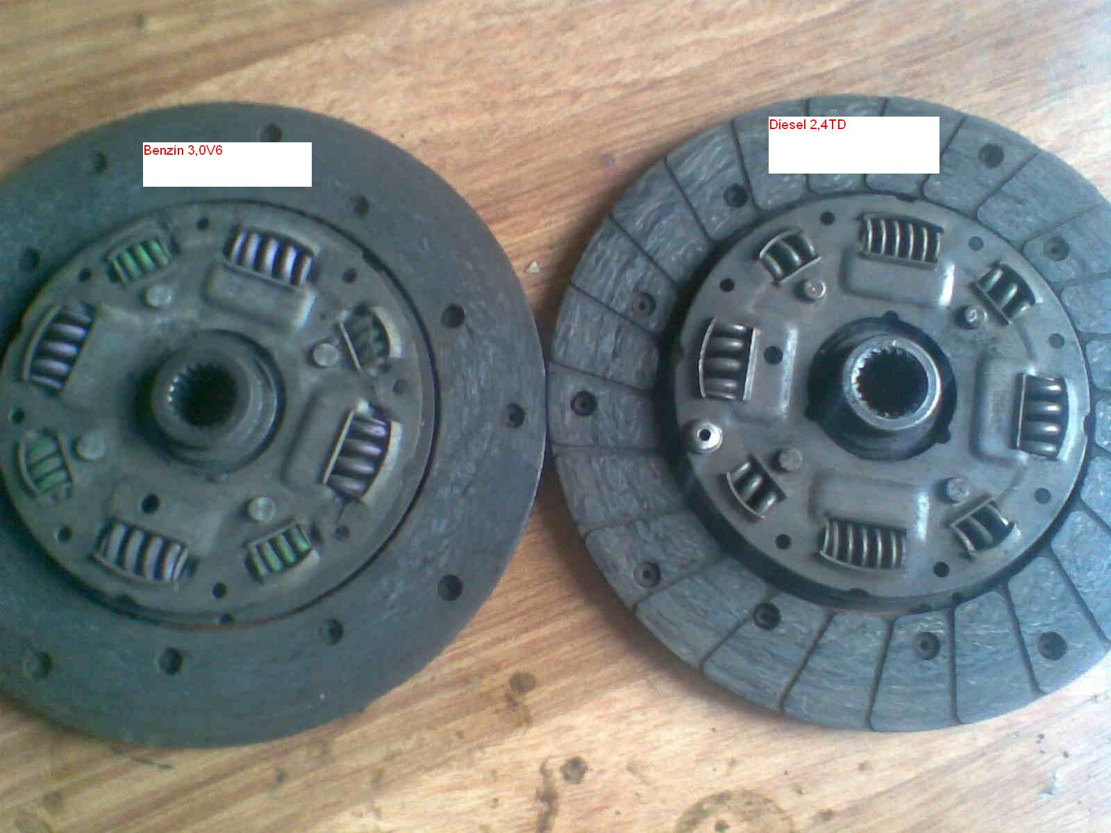

podařilo se mi najít přímo sportovní lamelu na alfu 75 V6
http://www.racing-tuning.cz/index.php?m ... log_lamely
- Milano75
- Příspěvky: 5150
Re: sportovní úpravy-rady tipy atd

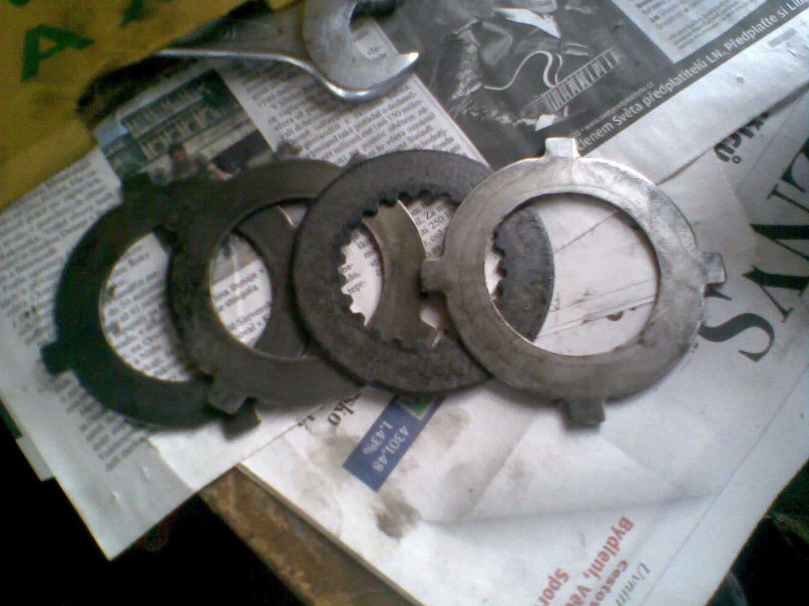

mno při porovnání lamel V6 a TD vypadá, že V6 má silnější pružinky, porovnával jsem i přítlačáky V6 a TD a řekl bych že krom obráceného vypínání bych řekl, že jsou stejné, možná z TDčka je těšší

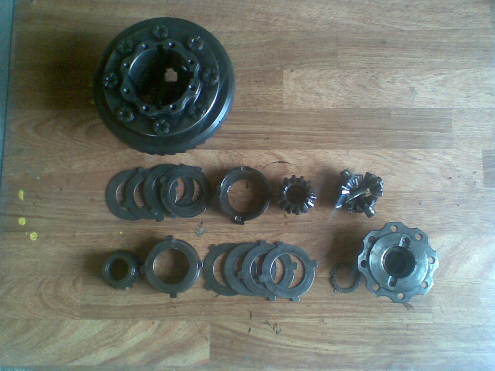

JOP a taky sem rozebral konečně te LSD[attachment=0]
jak tedy udělám ze dvou samosvorů jeden s 50%????
jestli to dobře chápu tak svornost tam dělá ten kroužek s vnitřním ozubením, takže by to chtělo přidat na další kroužek s ozubem a tím pádem odendat nějaké jiné aby se to vešlo,
takže podle mě vyndám tu jednu kulatou vymezovací podložku a dvě lamelky nechám vzít na magnetce o 50% a pak by to mělo na milimetr sedět- MÁM pravdu nebo ne??????

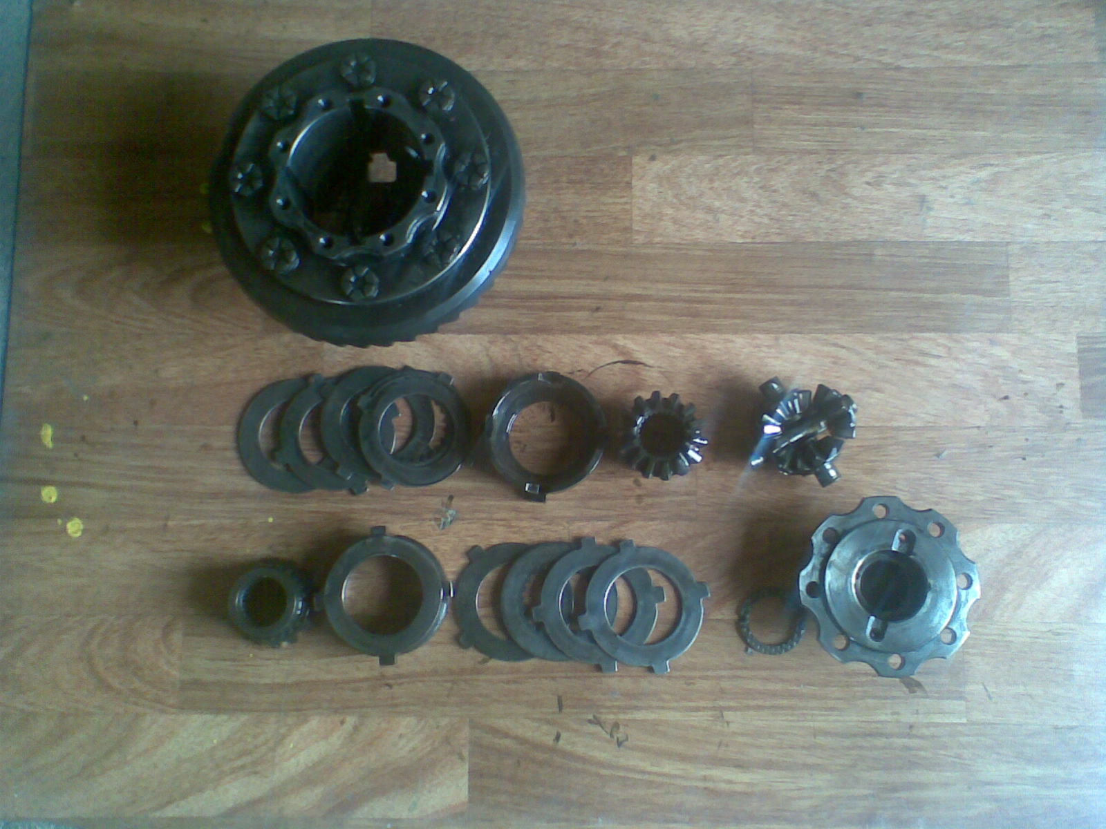

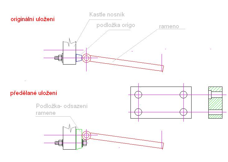

jen takovej nápad- nakresleno hodně zjednodušeně v malování, CAD v práci nemám. Tvar by se samozřejmě musel uzpůsobit, to samý odsazení nahoru, tloušťka atd. Jen mě zajímají vaše názory, připomínky atd.

Hondzik: No nějak by to asi fungovalo, jenom teď je šroub prošroubovanej celým nosníkem a potom ? Jenom v podložce ? Vyosení torzky nahoru si mi taky moc nezdá. Co to má jako dělat ?
má to snížit auto
Ne, teď vážně, snížit auto za současnýho přitvrzení torzky. Co na to torzka nevím, pokusů mám dost. Ani šroubů přes podložku se nebojím, ta podložka má dostatečnou sílu a samo že nebude ze silonu.
Byl to jen nápad
Byl to jen nápad

Přetoč torzku vzadu v kastli, 1 zub cca 6mm snížení. Na rameni to je sice cca.25mm/zub, ale zmenšíš napružení a auto bude sice nižší, ale měkčí.

mno jestli chceš snížit auto a zachovat pružnost tak jsou dva způsoby:
jeden co sem viděl u rossa na jeho okruhový 75 tak ten to tam měl, že měl otočenej spodní čep v rameni
a druhá možnost(víceméně origo) je dát jinou těhlici
na nějakejch stránkách sem jich pár viděl a od serie se liší tím, že kužel pro montáž náboje je umístěn víše
jiank do té tvé ůpravy bych se nepouštěl, protože to nebude tak pevné jak to bylo origo
jak říkám, byl to nápad jak to nejlevněji pustit na zem. Otáčet čep se mi nelíbí, přijde mi to ještě víc náchylný na uražení než ta moje podložka. Uvidím na autě, budu laborovat za pochodu. Vidím to na kombinaci koni, tvrdýho stablu na unibalu, powerflexu a holt to pustit na torzce. V důsledku to asi měkčí než origo setup nebude.
Jiná těhlice by bylo perfektní řešení, ale mám obavu že cenově to vyleze tam, kde se pohybujou závodní torzky. Každopádně díky za názory

torzky zahoď, rameno podepři o ten plechový zobák v kastli přes kus špalku a je to tvrdý a nízký raz dva.
Co doporučuješ za dřevo? Smrkové, dubové, nebo něco exotičtějšího? Cedr, kanadský javor? Jak situovat léta- podél, nebo napříč.. Tohle není jako práce s buzolou děti

Kůrkyn píše:torzky zahoď, rameno podepři o ten plechový zobák v kastli přes kus špalku a je to tvrdý a nízký raz dva.
- Milano75
- Příspěvky: 5150
jinak torzku fakt vyhod a dej tam sportovní tlumič s pružinou a máš vyřešenej problém s výškou i tuhostí
Někde sem i zahlíd fotky jak to vypadá akorát si nejsem jistej tuhostí kastle v místě kde by se tlumič respektive pružina opírala,viděl sem na to nějakej kit kterym se to řešilo ale pokud se nemýlím bylo to jako přídavný element k torzkám...nevím zasvědcení mě doplní opraví!!!!Milano75 píše:jinak torzku fakt vyhod a dej tam sportovní tlumič s pružinou a máš vyřešenej problém s výškou i tuhostí
něco italskýho mám....
- Kůrkyn
- Příspěvky: 4916
- Bydliště: Pacov
to by se tam musela dát rozpěra mezi nosníky, jako u klasického McPhersonu. Ale nevim, kastle na to není vpředu stavěná, mohlo by to praskat.
