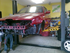

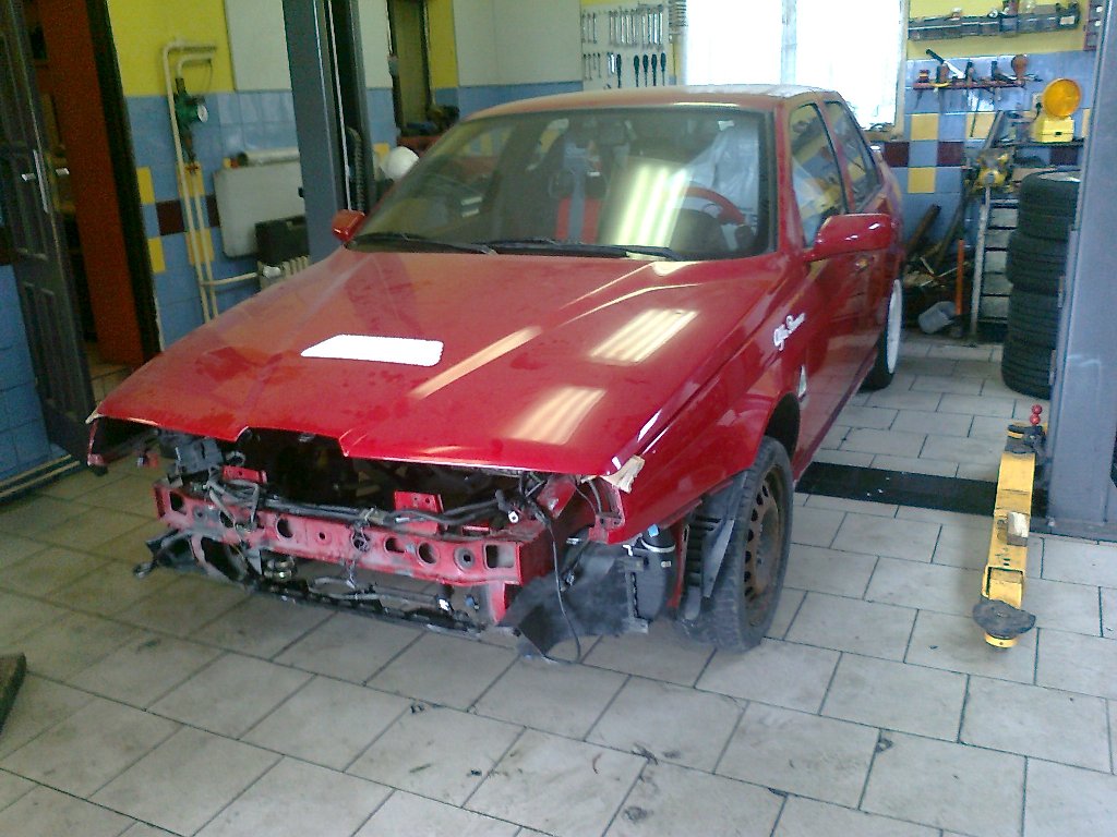

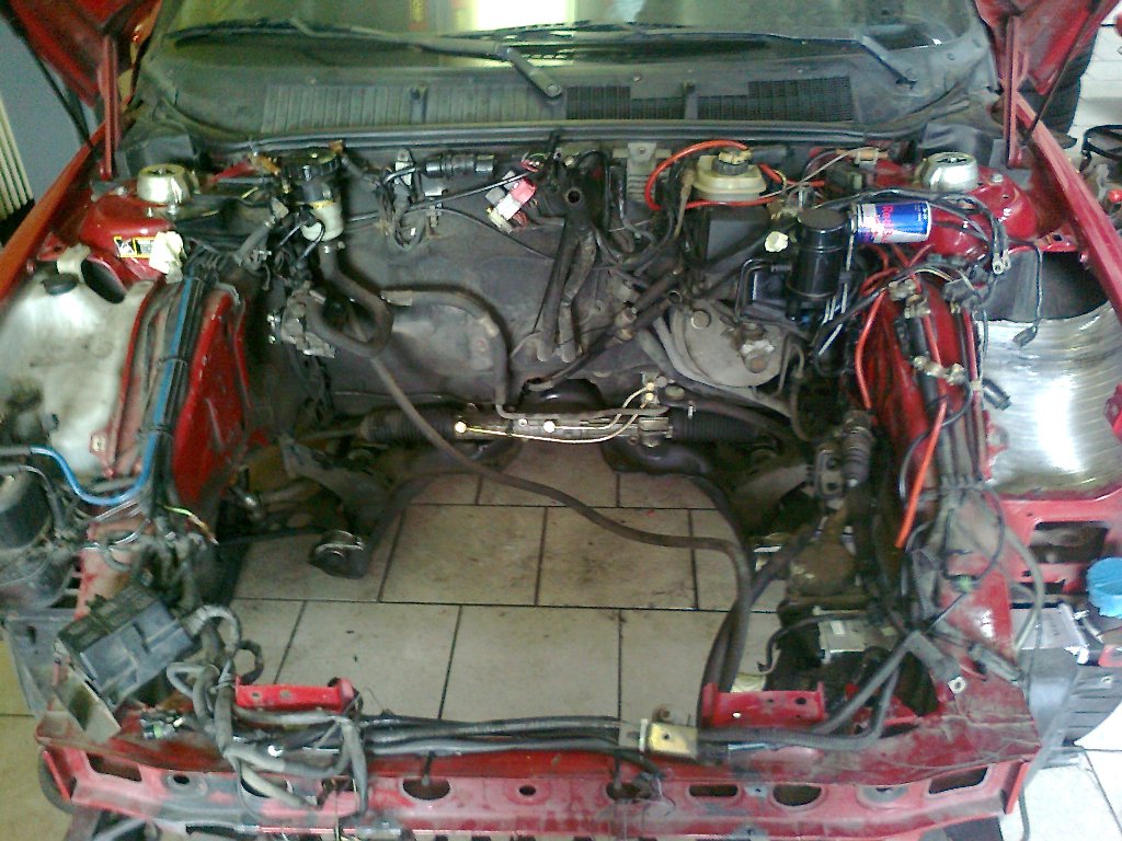

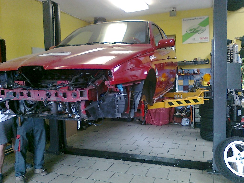

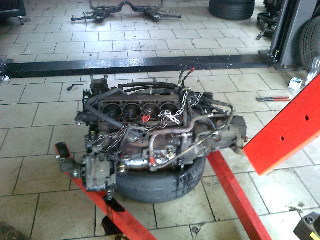

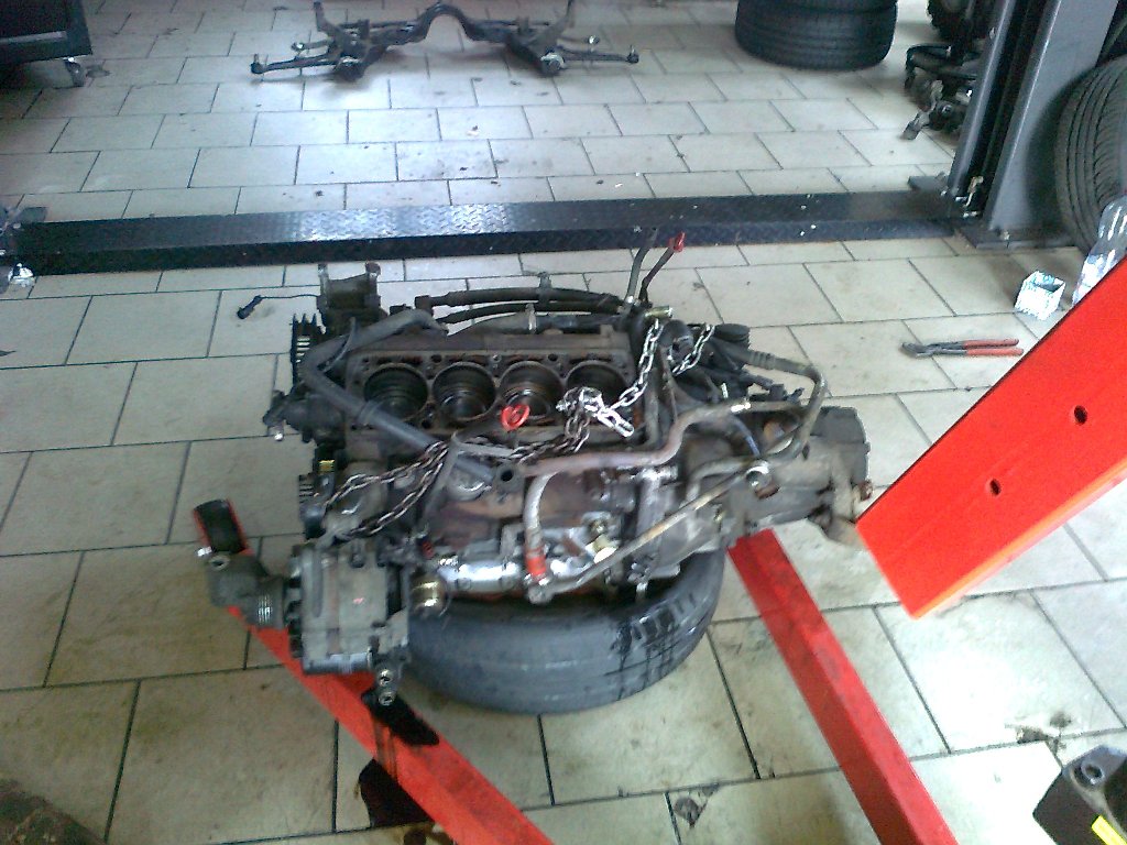

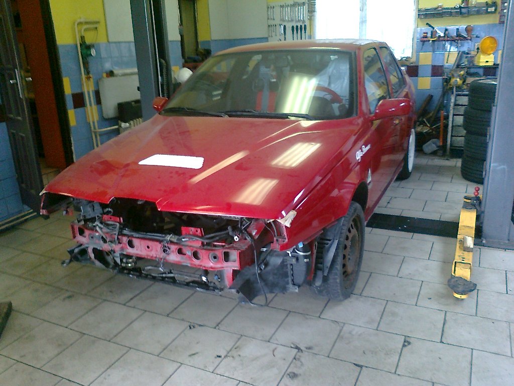

Dneska se nekecalo ale dělalo. Motor je venku,vše proběhlo hladce a bez ztráty kytičky

Re: Marty - Alfa Romeo 155 2.0 16V Turbo Q4 (1992)
No tak v takovým stavu jsem jí ještě neviděl, styď se, Marty, co ta zaprášená kapota
Hezká práce ;-) A pěkná dokumentace...

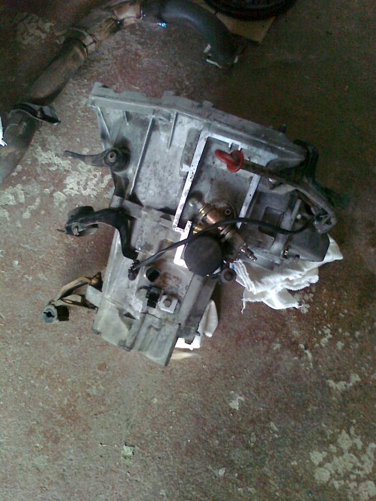

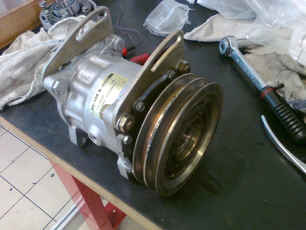

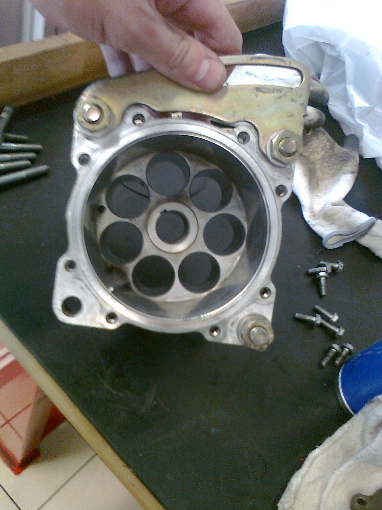

Stále probíhá očista věcí,držáky,převodovka no prostě vše co jde.
Vyřešen také problém s kompresorem klima. Klima je definitivně odstraněna,byl jen problém
s kompresorem slouží totiž zároveň jako napínák na servo no a vozit jen tak ,,5´´kilogramový napínák se mi nechtělo,takže byla provedeno totální vykuchání vnitřností s kompresoru a byla provedena výměna ložiska v řemenici-(hlučné). Váha snížena minimálně o polovinu-neukamenujte mně zato,ale něco vyrábět
rozhodl jsem se takhle

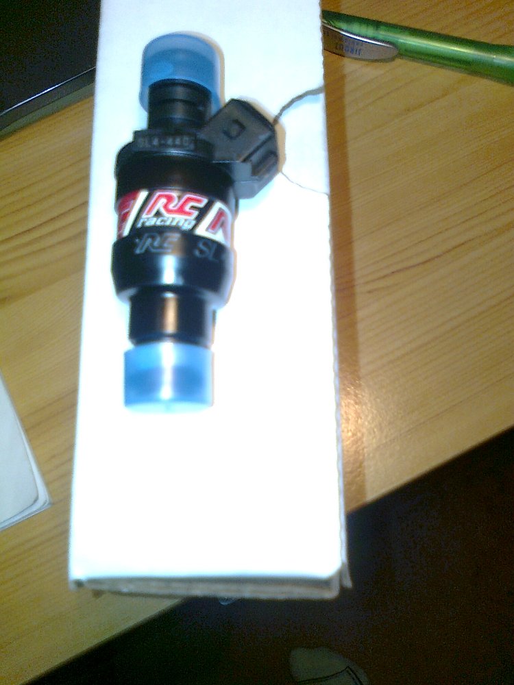

Jinak dnes dorazili vstřikovače,s těmi co jsem tam chtěl původně dát byli menší trable.
Takže hlava se začne strojit komplet.
Blok je total odsrojený,je třeba vyměnit šáli,a pístní kroužky a musí se udělat menší úprava na oil čerpadle.
Motor se začne brzy kompletovat

Pěkné, už aby to bylo ;-)
Úprava oil čepradla? Ty seš odvážnej! ;-)

Ta úprava čerpadla je nutná,a velmi jednoduchá. Zezadu na čerpadle je přišroubovaná kovová deska a ta musí být 100% rovná bez jaké koli nerovnosti aby se neztrácel mazací tlak,a proto že má čerpadlo natočeno 160tisíc km je třeba to zkontrolovat přezto že problém s tlakem předtím nebyl. Jistota je jistota. Lze koupit nové ale stojí skoro 8000,- takže raději se zkontroluje tohle páč fungovalo a bude-li třeba destička se přerovná na magnetce a našroubuje se zpět. To je běžná praxe u těchto tipů čerpadel. Vyčerpávající info
jenom malá poznámka k tý klimě... o trochu jednodušší řešení je dát servo místo klimakompresoru. verze bez klimy to tak měly z výroby, držák je stejnej, i řemenice jsou pak v zákrytu
nedávno jsem to řešil na Deltě, což bude to samý. jinak samozřejmě super, 155tky už jsou pomalu na vymření a je fajn vidět že jí někdo dopřává takovouhle péči
Delta má jinak odsazený řemenice stejné na coupé,což možná nevadí ale Q4 má hlavně jiný držáky kvůli mezinápravovém diferenciálu. A kdybi to šlo přehodit musel bych řešit ještě hadice k servu což se mi taky moc nechce. Ale dík za tip,omrknu to ještě. Q4 se bez klimi nedělali,tak se obávám že to asi nepůjde.
ha, to s tím difem mě nenapadlo...
ale hadice ten přesun pobraly bez námitek

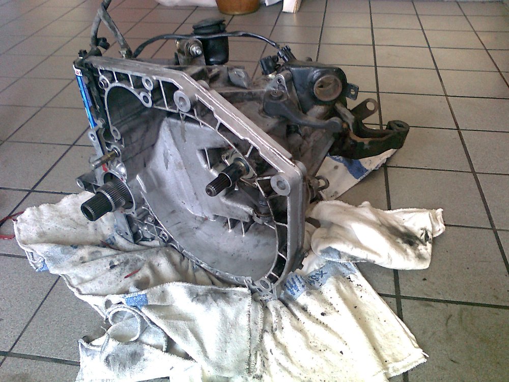

Takže blok s klikou,ojnicema včetně pístů dnes odvezen k motoráři příští týden bude spodek motoru hotový. Zatím pomalinku strojím hlavu, dodám nějakou fotku hned jak mi bude navrácen datový kabel k mobilu. Talošům pomalu končí ,,prázdniny'' tak bi mohla tak do 14.dnů dorazit spojka a začne se kompletovat.
