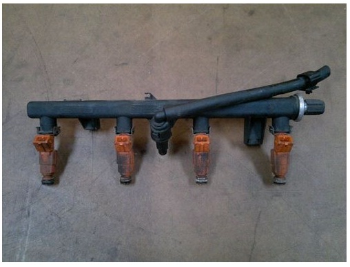

grr, tak jsem se to dneska pokoušel změřit a on je tam moc dlouhý ventilek, takže je na to potřeba něco takového http://www.univer.cz/pristroj-pro-meren ... 225b-id956 je tam M8x1
ted jestli hledat někoho s tímto měřákem nebo rovnou zkusit jinou lištu...
docela jsem se udivil, že hadička, která je mezi lištou a palivovou trubkou, nemá žádné svorky :)
Opravdu tato lišta reguluje tlak benzínu ve vstřikovačích? není někde před ní nějaký ventil? Není součástí pumpy?

takže jsem si našel odpověď v jenom starším vlákně:
Re: regulátor tlaku paliva
Kůrkyn píše:je součástí palivového čerpadla. Cca od r 98 výše, pozná se to podle toho, ž ek motoru vede jen jedna palivová trubka od nádrže.
