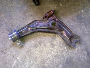

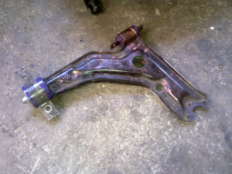

Powerflexy do předních ramen nainstalovány.

Re: Holocausto - Alfa Romeo 164 2.0 TS 8V (03/1998)
Čím jsi dostal ven tu gumu starého silentu? Aktuálně to taky řeším. Zatím je ve hře otevřený oheň...
většinou to jde taky obvrtat vrtákem a vymlátit
- Holocausto
- Příspěvky: 1089
- Bydliště: Brno - Bástr
Přesně jak říkáš. Oheň. Ten velký zadní jsem utrhl na lisu a pouzdro vypálil, zbytky gumy vybrousil, na tom malém předním rovnou vypálil a vybrousil. Rameno pak samozřejmě nalakovat a je to.Hampice píše:Čím jsi dostal ven tu gumu starého silentu? Aktuálně to taky řeším. Zatím je ve hře otevřený oheň...
Myslím, že zrovna vy dva s Ládinem u svých výkoných verzí powerflexy oceníte.
Alfa Romeo 164 2.0 TS (1998)
ex Ford Granada 2.3 V6 (1984)
- Příspěvky: 9304
Ty přední nechávám "konvenční", ty jsou malé a nedovolí ramenu v podstatě žádnej pohyb, zvlášť když je mám nový. Ale ty velký zadní jsem dával taky nový a přesto to byly docela žvejlačky. Při tahu bylo cítit, jak se to pod autem kroutí. Teď je mám sundané a právě laboruju, jak z toho dostat tu původní gumu. Asi to fakt zapálím
- Holocausto
- Příspěvky: 1089
Normálně to zapal, to tomu nic neudělá. Jinak ta guma je moc voňavá.

- Příspěvky: 3585
To fakt není nějaká lepší metoda? Taky mě to čeká...
Není nic drastického.
Ale můžeš to zkusit pižlat nožíkem.

- coyote
- Příspěvky: 3585
Tím začnu a pak se uvidí
- Příspěvky: 9304
Toho jsem nechal po deseti minutách a výsledek 0... Dneska to zapálím...

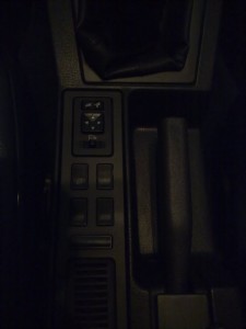

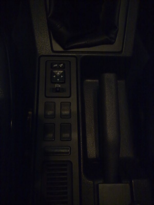

Jedno náhradní tlačítko se na cestách může hodit. 164kaři poznají oč jde.
- Příspěvky: 9304
Tlačítko navíc vidím, ale jeho funkci se mi nedaří dovtípit
Taky netusim. Mas aspoň zapojeny svícení?
- Holocausto
- Příspěvky: 1089
Samozřejmě, že žádná funkce. Už se mi ale stalo, že nějaké tlačítko z ničeho nic přestalo fungovat, takže si vlastně pořád vozím náhradní. Hlavním cílem byla však estetika, místo nevzhledného zaslepení.

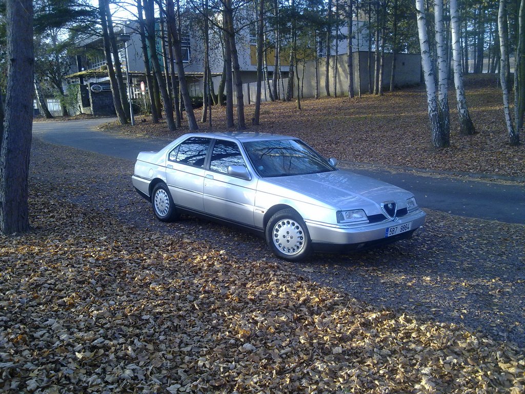

Dnes asi poslední vyjížďka. Gumy dofůkané, všechno zkontrolované, může se uložit k zimnímu spánku.
Na jaře plánuju ještě doladit přední kapotu (kamínky), powerflexy na zadní nápravu, ale jinak nevím co na ní už dělat.
Snad jen škoda, že v tom není Busso.
