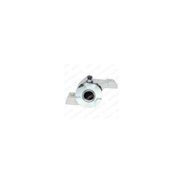

koukam, že kromě Vemy nabízí mazničku i Delphi :)
Re: Přední a zadní ramena
Příspěvek od Kůrkyn » 2.2.2012, čtv 20:45
to neni maznička:)
Příspěvek od Petr147 » 2.2.2012, čtv 21:00
:-k :D tak nic... :D
