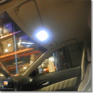

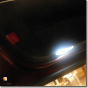

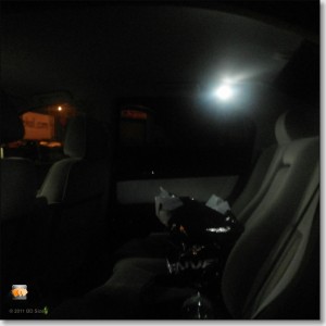

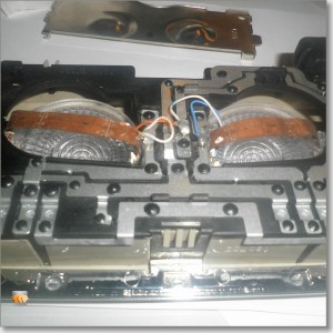

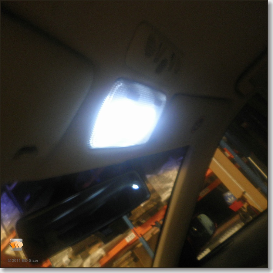

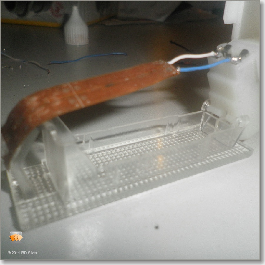

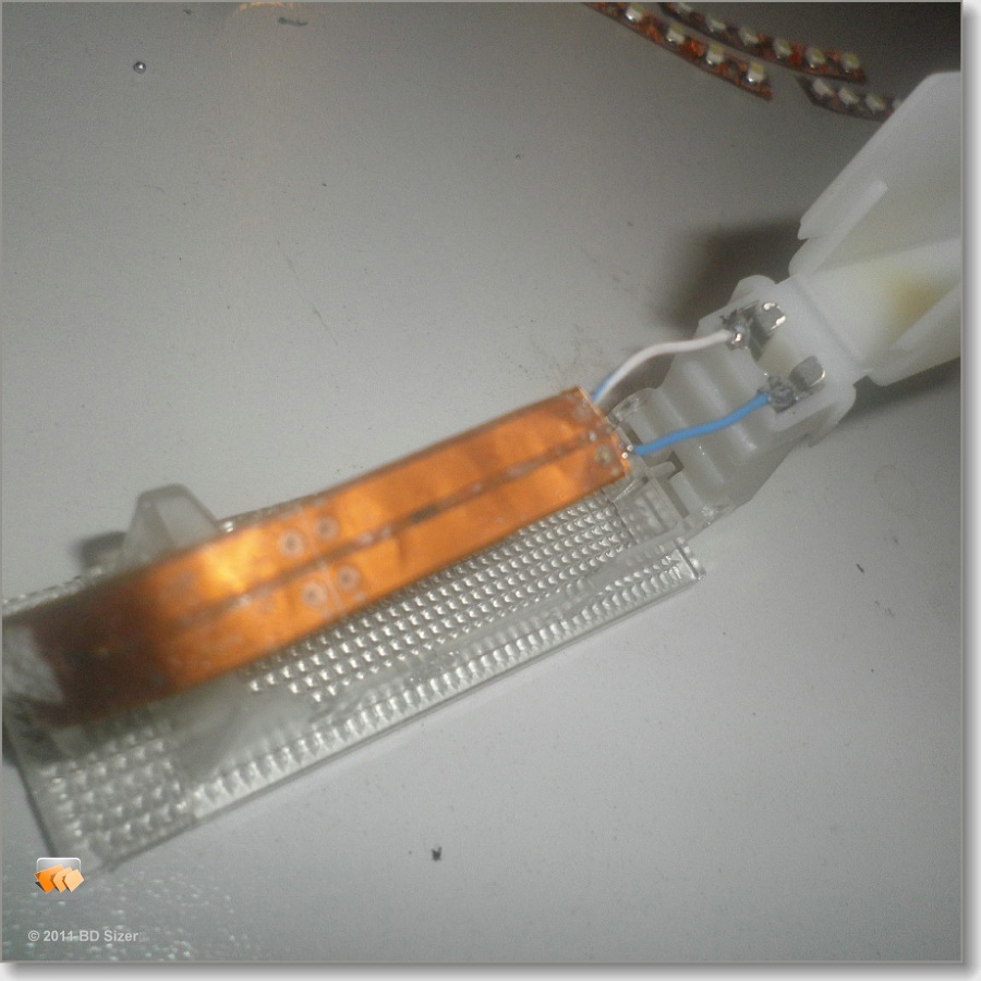

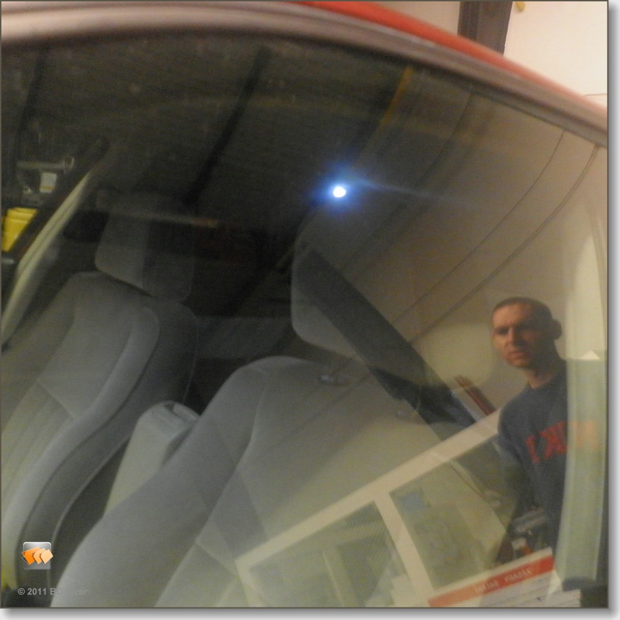

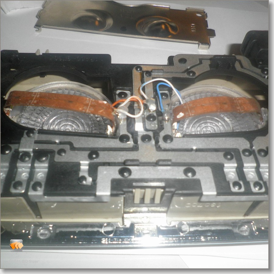

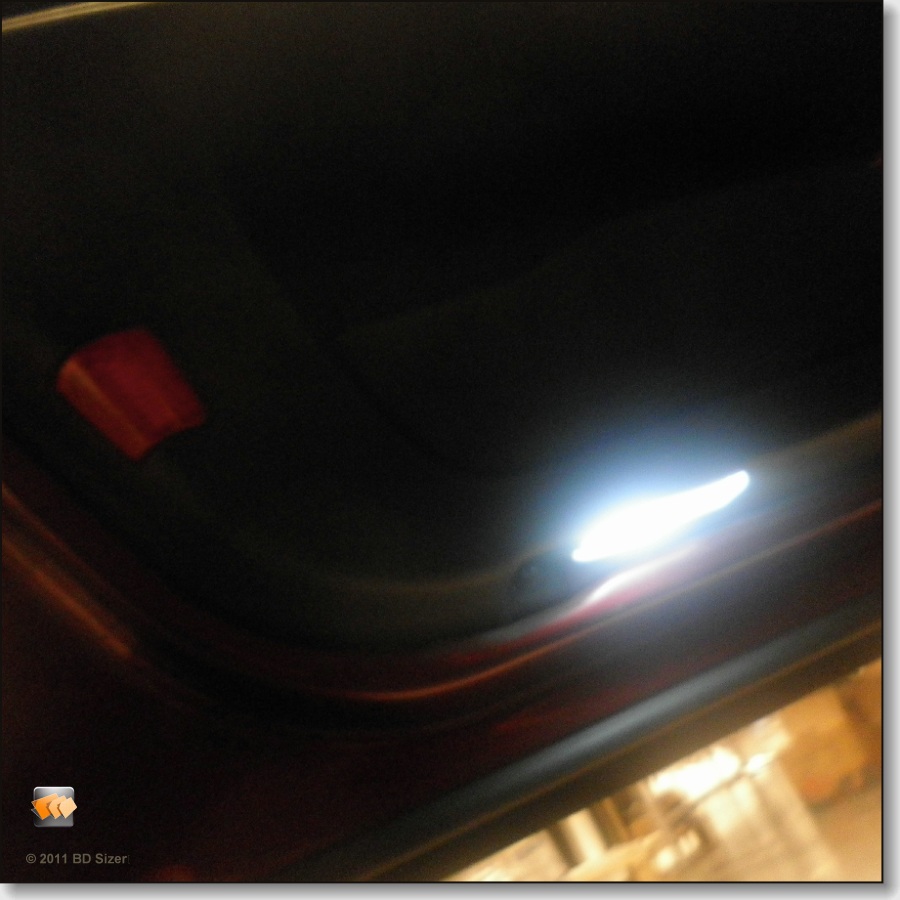

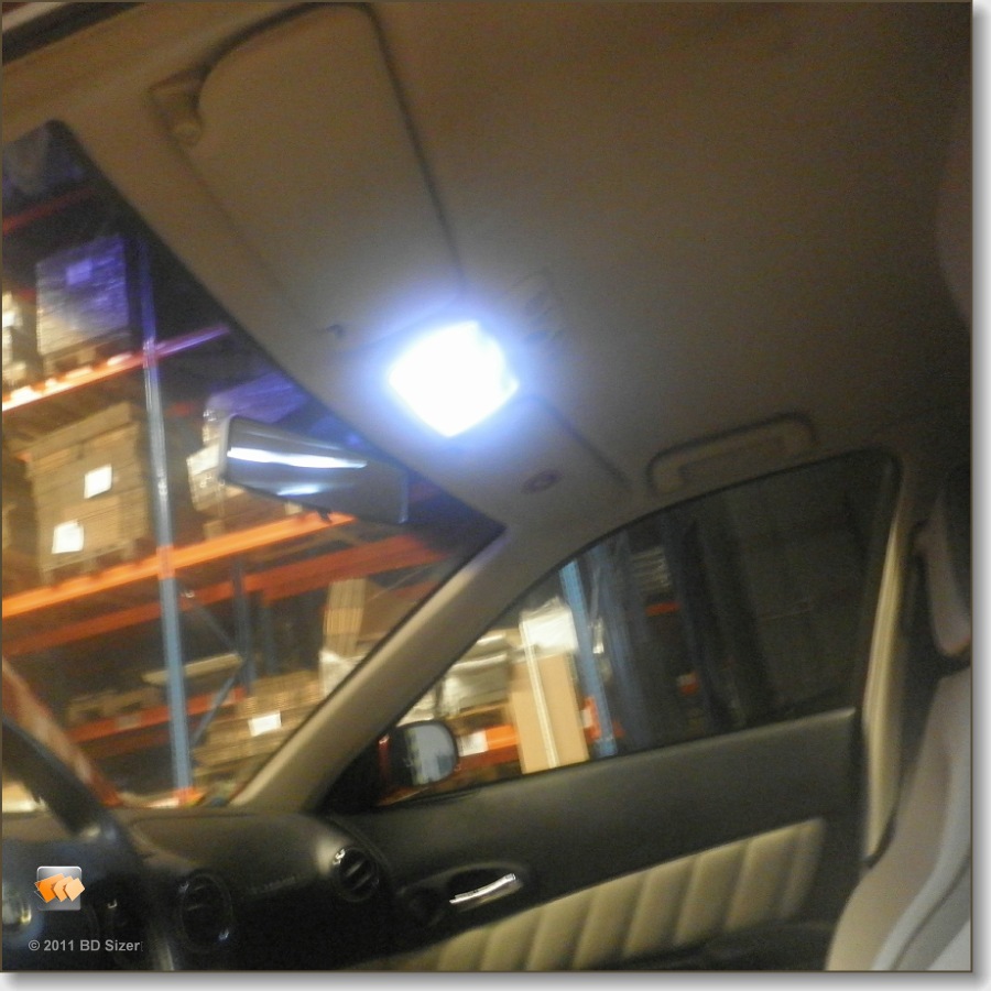

tak tady jsou nějaka fota z instalace Led

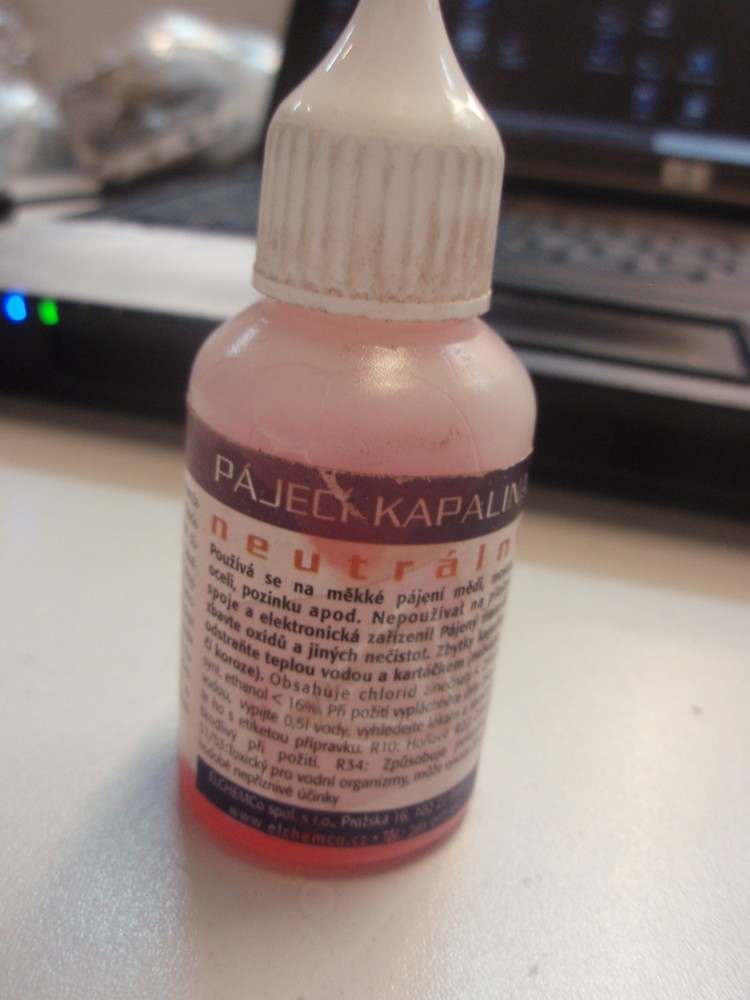

ako ze si uchytil drotiky na ten led pasik ? mne to tam nejak nejde pajkovat...
Alfa Romeo 166 2.0 TurboBenzin 204 ponikov ( LPG :) )
Re: Ziarovky - osvetlenie interieru, dveri, kufra LED
Příspěvek od Petr147 » 7.11.2011, pon 08:26
musíš z toho dobře oškrabat lak a pak jsou fajn kyseliny na pájení

Petr147 píše:musíš z toho dobře oškrabat lak a pak jsou fajn kyseliny na pájení
Přesně tak kyselina a pak jsem každy zatavil tavným lepidlem .

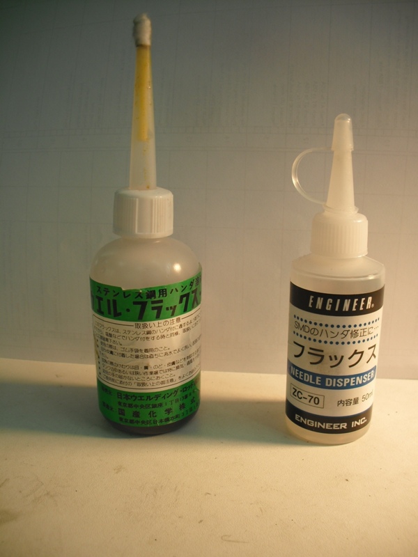

a co myslize pod pojmom kyselina ? ja som nejak mimo asi :)

twiister píše:a co myslize pod pojmom kyselina ? ja som nejak mimo asi :)

fuha, dobreee, takze klasicka tepelna cinova pajacka na toto ee ? no idem asi do obchodiku pohladat nieco podobne.. dakujem za rady hosi

twiister píše:fuha, dobreee, takze klasicka tepelna cinova pajacka na toto ee ? no idem asi do obchodiku pohladat nieco podobne.. dakujem za rady hosi
Pajka stačí jen je potřeba ta kyselina . :wink:

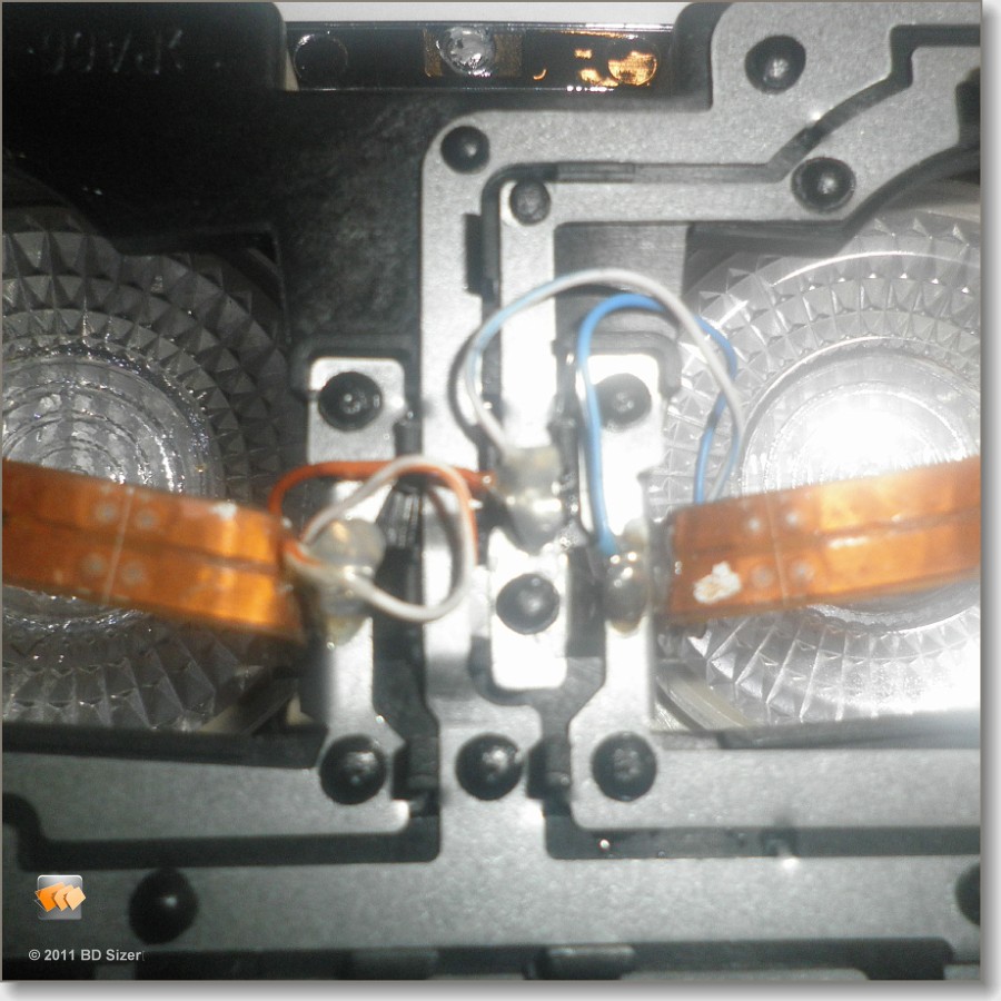

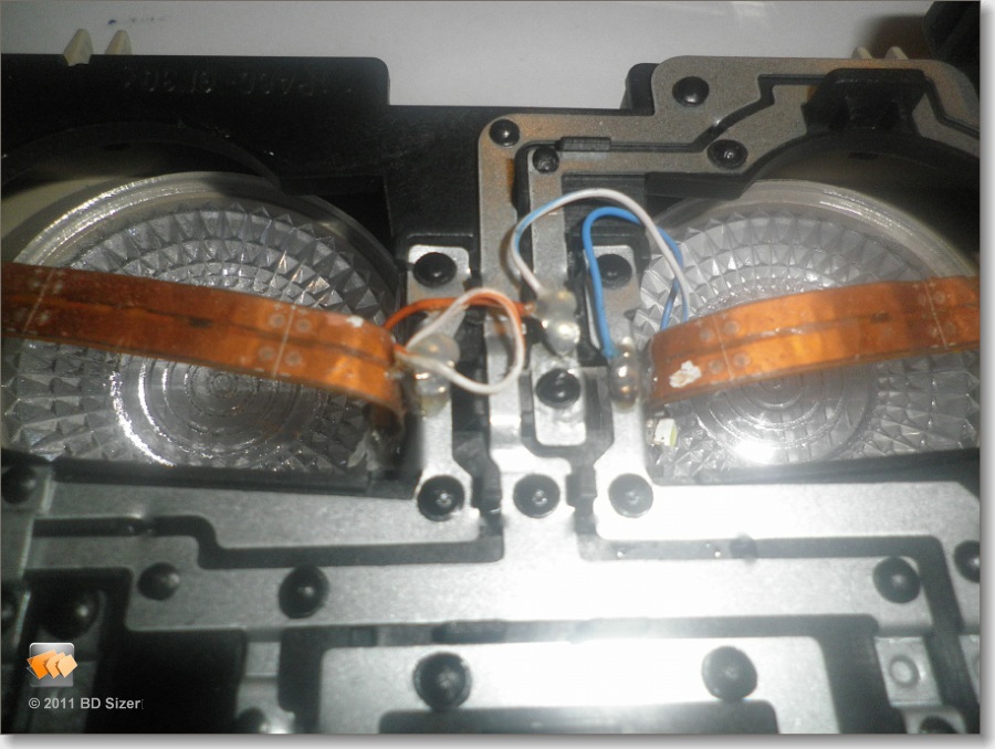

Ceppp a pokud jsi všude narval led pásky nemá to vliv na to postupné pohasínání?
A ještě : nemáš foto těch zadních lampiček na C sloupku ? Co jsi narval tam ?

Zip166JTD píše:Ceppp a pokud jsi všude narval led pásky nemá to vliv na to postupné pohasínání?
Jo a nevíte zda li se nadá protáhnout svícení v autě? Bejvalá 166 mi po otevření DO svítila déle.
Foto někde najdu to pohasinani je bez problemu jak psal twiister .

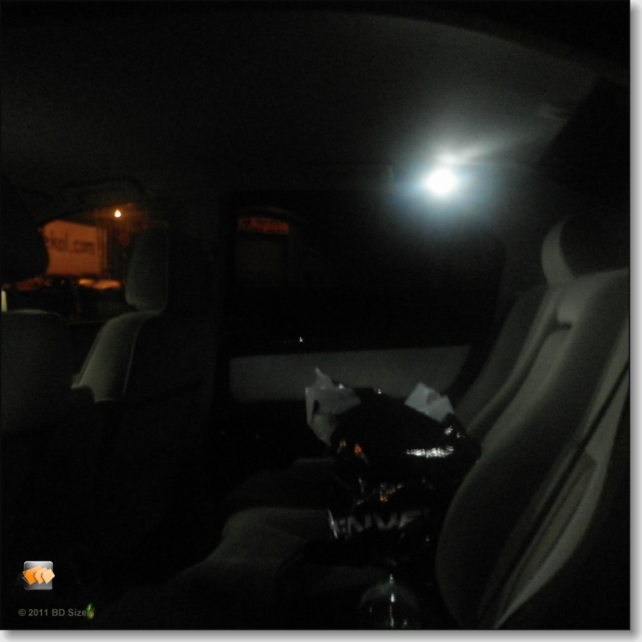

mam to uz aj ja, len neviem to odfotit, po tme s mobilom , nic moc fotky , skusim este inokedy ked bude viac casu..
ps: Spokojny som , sice to neni cira biela ako pisaly, ale do modrofialova, ale svietivost uspokojiva :wink:

Mě nejde o to jak to svítí ale spíš jak si tam ten pásek do té malé lampičky narval.Tak že foto zezadu.

foto dodam zapoměl jsem na to .

inac to hned vecer vyzera ked to nesvieti na zlot ale polarkovo bielo, :smt026
