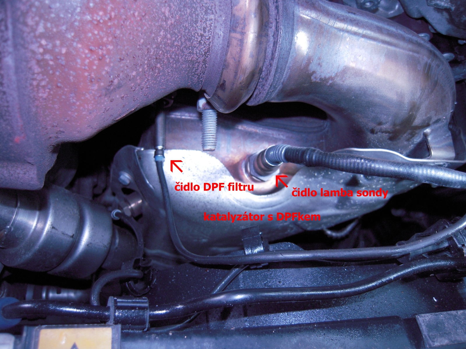

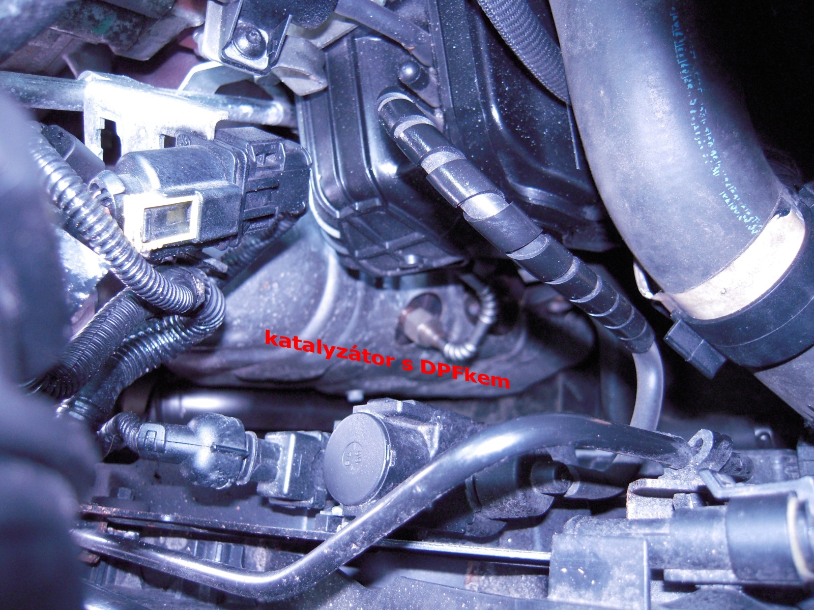

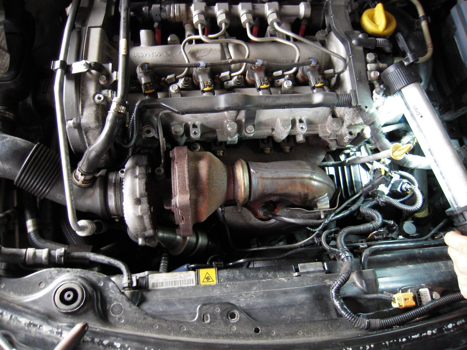

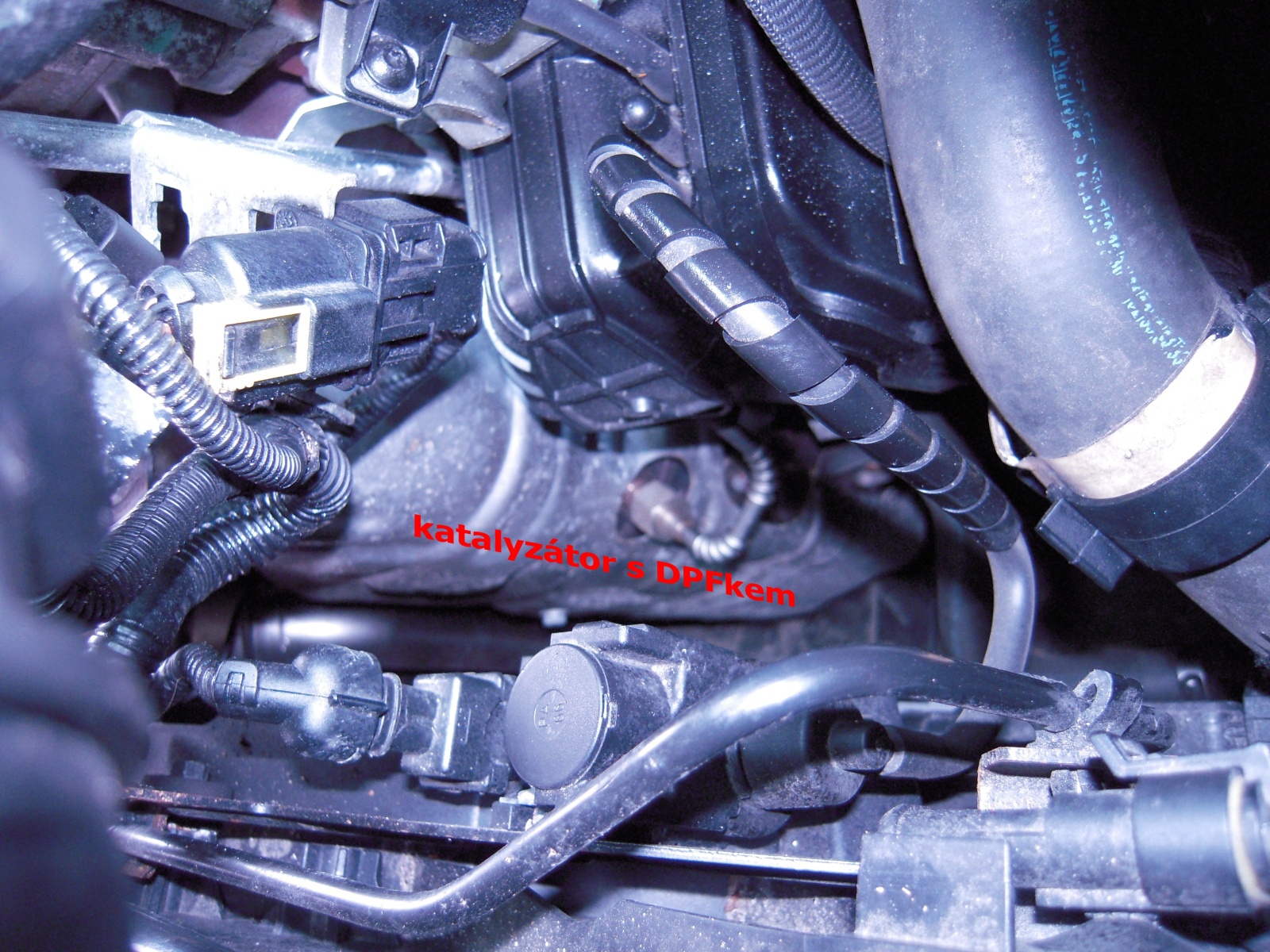

Tak tuhle sobotu jsme se domluvil s Cendlerem, že k němu zajedu a jednou pro vždy uděláme DPF OFF....musím zaklepat, zatím nebyly s motorem žádné technické potíže nebo starosti, ale kdo by nechtěl lepší záběr odspodu, lepší akceleraci, aliminovat zanášení EGRu a v neposlední řadě snížit si spotřebu....jaké bylo naše překvapení, když jsme stáli pod autem, dívali se jeden na druhého a DPFko nikde :D ...
Nebylo to tím, že by ho přechozí majitel nechal vymontovat, jenom ho konstruktéři u mojí alfy s obsahem motoru 2.0 a rokem výroby 2009 prostě faceliftově a inovátorsky přesunuli jinam, a to přesně hnedka za svody mezi motor a vodní chladič....aby to nebylo moc jednoduché, tak ho zalisovali do stejného dílu jako katalyzátor...
Na německé foru jsem se dočetl, že DPFko začli dávat s katalyzátorem hned za motor z důvodu lepší efektivity při spalování sazí a čištění DPFka, kvůli eliminování jeho poruchovosti a ucpávání DPF. Také se přestali montovat výřivé klapky a inovovali sání..
Cendler se téhle tovární inovace nezalekl naopak navrhl, že se vyndá celý katík i s DPF a namontuje se jenom samotný univerzální katík, do kterého budou napojeny všecky původní sondy a čidla, podmínkou přestavby byla možnost vrátit kdykoliv původní díl zpátky...jen se to nestihlo tuto sobotu, protože je to více práce, jiné díly a jiný postup při výměně...Cendlerovy zlaté ruce tento oříšek zkusí rozlousknout 2.3. ....
Motor po sundání hliníkových a plastových krytů
