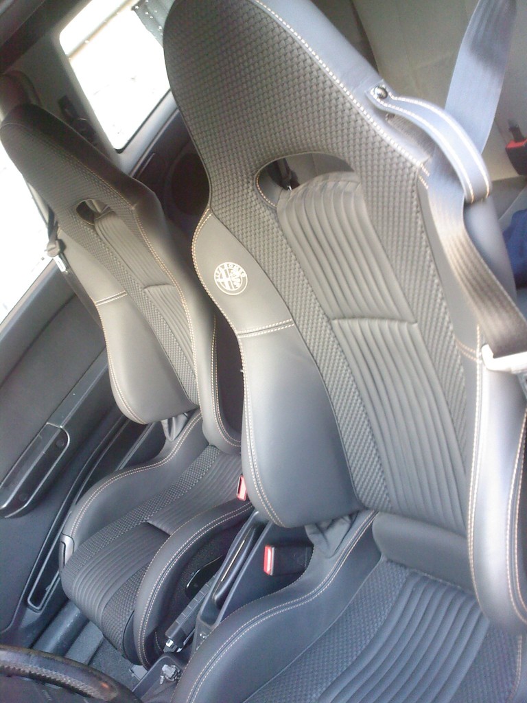

Tak k dnešnímu dni hotovo:
Spojka Valeo
Kotouče a desky na zadních kolech (poprvé a sám)
Sedadla z QV verze (Vypadají mnohem lépe)
Nová váha vzduchu Magnetti marrelli (nebo jak se to píše)
Zítra přední desky a kotouče (desky jsou na prach)
Kaplička přístrojů z QV verze (červené budíky)
Olej (litr na cca 3tis. km při svižnější jízdě)
a auto pomalu přenechávám mladé. Zatím se střídáme. Po Fabii HTP byla z Alfinky vyřízená (jak to jede, jak to drží a ten zvuk...) :-)
