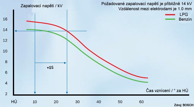

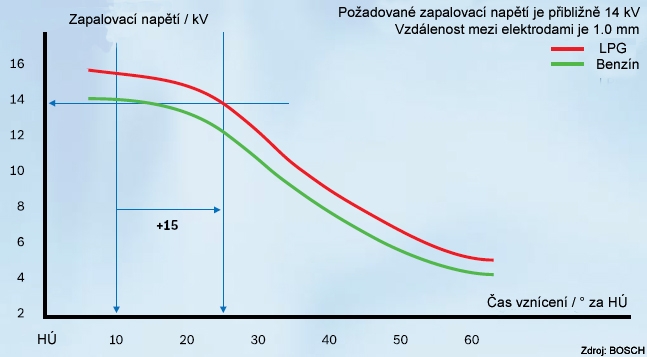

..Směs LPG vyžaduje pro ionizaci směsi a tím umožnění přeskoku jiskry vyšší zapalovací napětí než benzin. Zatímco je v motoru při pohonu benzinem potřebné "přeskokové" napětí např. 14 kV, bude za stejných podmínek při provozu s plynem potřebné pro spolehlivé zapálení směsi napětí 16 - 18 kV.
...Při provozu na LPG vznikají ve spalovacím prostoru vyšší pracovní teploty.
..Vyšší zapalovací napětí a vyšší pracovní teplota ve spalovacím prostoru vedou k rychlejšímu opotřebení elektrod.
..Jak je patrné z níže uvedeného grafu - dochází také k poměrně výraznému opoždění okamžiku zážehu směsi - tedy v podstatě k zmenšení "předstihu bodu zážehu" což má za následek výrazné snížení výkonu motoru. Vzhledem k oktanovému číslu LPG(až 110 Okt) motor potřebuje naopak větší předstih než je nastaven na benzín aby motor správně pracoval bez znatelného poklesu výkonu.
Jev pozdního zážehu směsi daleko za HÚ vlivem zvýšení přeskokového napětí při použití nesprávných zapalovacích svíček na LPG také způsobuje extrémní tepelnou zátěž zejména výfukových ventilů ale i celé výfukové soustavy včetně katalyzátoru.
