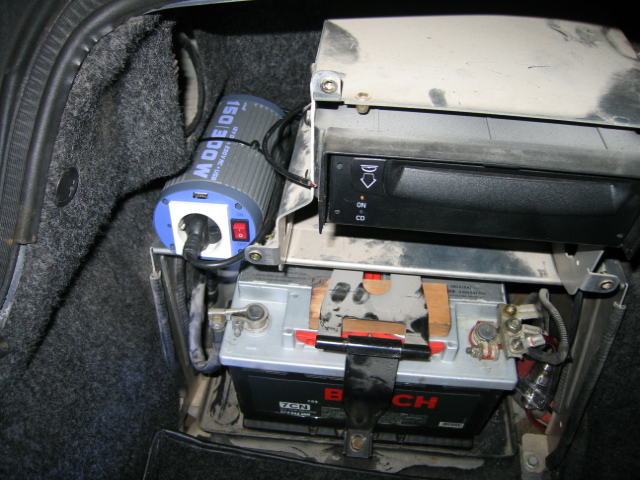

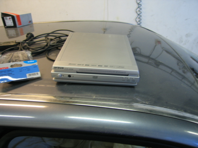

Příspěvek od kaso1 » 2.1.2010, sob 23:01
Nazdar Wraith aky DVD prehravac si pouzil(znacka). Mozes dat foto ako je umiestneny prehravac.Inak ten obraz je perfektny :smt023 :smt023.Ak ta mozem poprosit napis co vsetko si pouzil na pripojenie toho DVD.

dvd player so scart vystupom, menic napatia, scart kabel, piny do zasuviek co idu do ICS, vypinac na aktivovanie tv vstupu.
