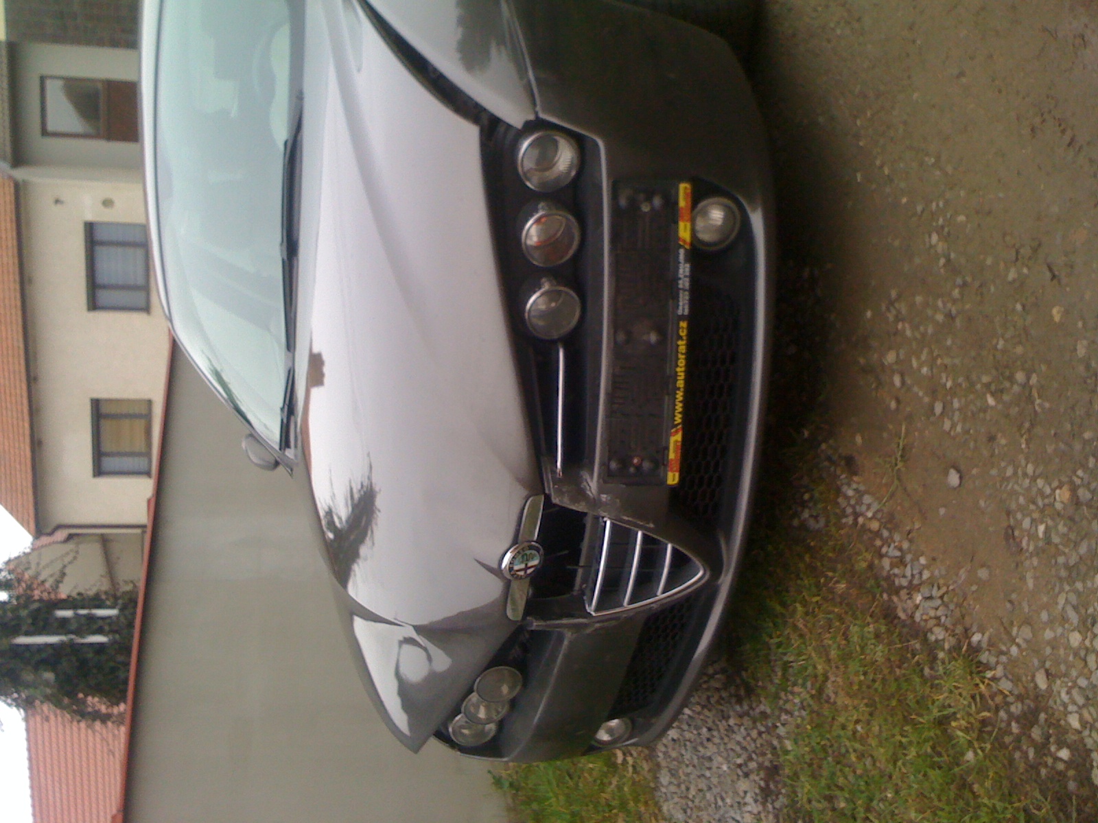

Potom nechápu vystřelenej bag spolujezdce. Každopádně ta tažná patrona jede společně s příslušným pytlem, takže bude nejspíš hin taky...

Hampice píše:Potom nechápu vystřelenej bag spolujezdce. Každopádně ta tažná patrona jede společně s příslušným pytlem, takže bude nejspíš hin taky...
s těma bagama nevím jak to tam správně funguje, jen vím, že se dá klíčkem vypnout a zapnout, ale při nárazu asi fungují ty dva hlavní stále, jen kolenní asi když tam někdo sedí.

bagy fungují vždy a všechny, bez ohledu na obsazenost auta, nebo zapnutí pásů. jediná vyjímka je manuální vypnutí bagu před spolujezdcem v případě, že na spolujezdci vezeš dítě v sedačce proti směru jízdy.
V tomhle případě elektronika vyhodnotila, že mají bouchnout oba čelní, nic víc

To jako fakt??? To docela čumim teda, měl jsem za to, že na neobsazenou sesly se nestřílí (vepředu)...
No na situaci s patronama v pásech to nic nemění...

Hmm, tak to s těma bagama jsem taky nevěděl, u pásů jsem si neuvědomil, že tam jsou pyrotechnicky spouštěný předpínače :smt021 . Jinak ke stavu auta - chladič je zničenej, ten plech nad světly který drží chladič zvrchu je trochu zvedlej nahoru, zničenej je taky nárazník, ta plechová výztuha před chladičem, spodní kryt a díky tomu že bouchl bag na místě kde nikdo nebyl i sklo. Vcelku nic moc závažného, kastle hnutá není, takže vpodstatě jen výměna dílů, ale i tak to zamrzí :( .

tuta146 píše:bagy fungují vždy a všechny, bez ohledu na obsazenost auta, nebo zapnutí pásů. jediná vyjímka je manuální vypnutí bagu před spolujezdcem v případě, že na spolujezdci vezeš dítě v sedačce proti směru jízdy.
Opravdu? A na co je potom teda to čidlo v sedačce spolujezdce? Jsem právě myslel, že je tam proto, aby airbag věděl jestli má být použit nebo ne. Když budu brát, že to čidlo není sepnutý (nikdo nesedí na sedačce) tak airbag nevyletí. Jako okenní airbagy na to asi vázané nebudou, ale zrovna ty přední jsem myslel, že tak fungují.

čidlo je kvůli tomu aby, ti blikala kontrolka kvůli nezapnutým pásům, nebo jako upozornění po nastartování, že na spolujezdci někdo sedí a právě nemáš vypnutý bag (kdybys tam měl zrovna dítě). Mě po nastartování zabliká taková kontrolka jako nezapnuté pásy, s křížkem před xichtem figurky.

Nemám to nijak ověřené, ale jsem přesvědčenej o tom, že by pytel na neobsazenou sedačku vyletět neměl. Potencionálně může nadělat víc škody než užitku....

No tady v tomhle případě tam prokazatelně nikdo neseděl a bag vyletěl. Když jsme bourali Mareu, tak taky vyletěl bag spolujezdce a přitom tam nikdo neseděl. Ale myslím že chápu, proč ten bag střílí vždy - automobilka se vyhne problémům v případě, kdy by tam někdo seděl a on náhodou nevystřelil.

Těch hodnot, kdy má a nemá vystřelit je mraky. V případě velkých nárazů zpravidla vystřelí vše, ať tam někdo sedí nebo ne.

Díky všem, jak za rady tak aktivní pomoc. Zjistili jsme , že motor je OK, důležité díly se už shánějí, věřím že alfička bude zase jezdit a dělat parádu..... :D :D :D
