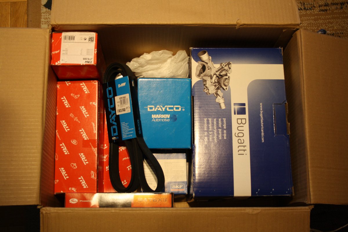

Re: Enzo 156 - Alfa Romeo 156 3.2 V6 24V GTA (2002)
Dnes přišel balík a je o zábavu postaráno
Solidní krabička
, kdopak ti bude dělat rozvody?
Rozvody budu dělat sám, jinak pumpa Bugatti má kovovou vrtuli za 1800,- s daní, napínák SKF je přabalenej Litens made in Canada za 2036,-, to je za pusu.
