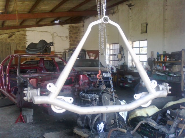

Trochu to tu oživím. Zadní náprava je komplet dole. Od Ládi jsem získal poměrně zachovalou nápravnici, tak jí nechám opískovat a dát do "prášku". Pokud to bude ok, udělám tak i vlečná ramena a torzku. Foto pak dodám.

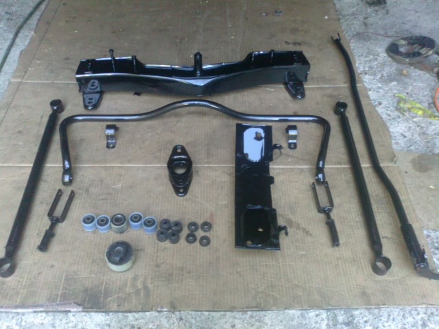

takže zadní náprava 75 V6 celkem 1500- opískování + komaxit,triangl byl jen opískován, kvůli novým ložiskům v nábojích
