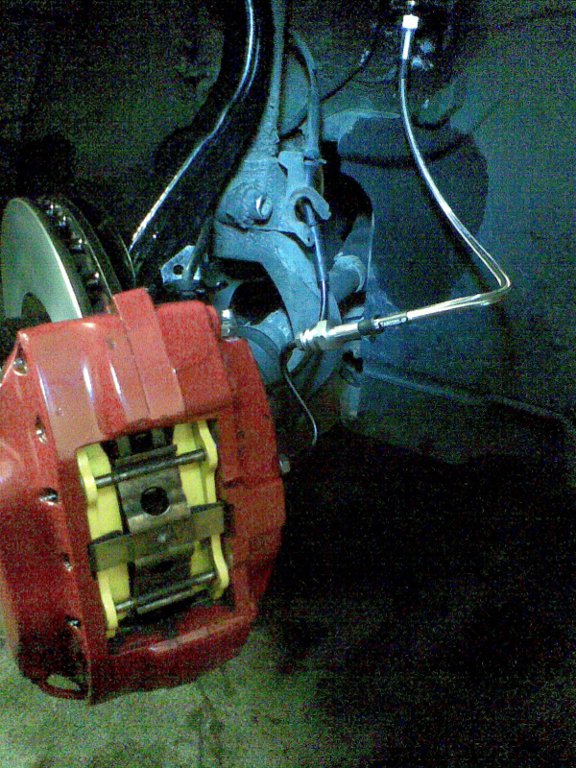

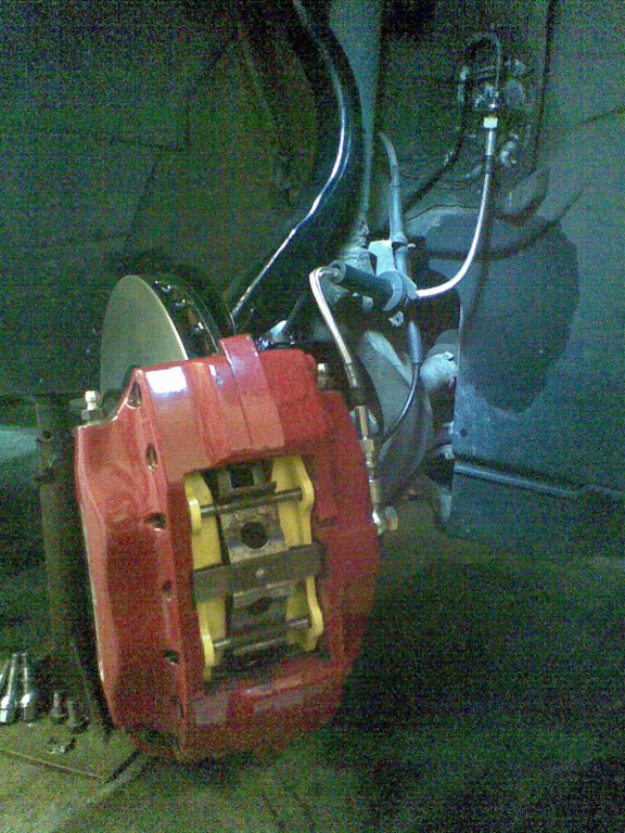

Dobře, takže Ty bys tam dal pancéřovaný hadice i za cenu toho, že se po pár kilometrech zpřelámou a nebude to brzdit vůbec, jestli Ti dobře rozumím.
Re: zatuhující brzdy (Brembo)
Ale vždyť ta panceřová hadice--co Vencovi146 praskla ..nebyla na 4-pístku Brembo..čili celkem mimo příklad....
- yan.ko
- Příspěvky: 1204
- Bydliště: Ostrava
Podle obrazku to na ctyrpistek vypada. Nicmene ja byt to hadickou, tak vedle tech kol taky radsi prasknu :-)
Jinak nevim o nikom jinem komu by praskla. Za me osobne to pancerovani opodstatneni ma (pri sportovnim nasazeni).

HonzaR píše:Ale vždyť ta panceřová hadice--co Vencovi146 praskla ..nebyla na 4-pístku Brembo..čili celkem mimo příklad....
Nic nedémonizuju, jestli tam je Brembo nebo něco jiného je úplně jedno, podstatné je, že uchycení hadice tam vůbec nezměnil oproti originálu - od tlumiče ke karoserii.
Jenže úhel vstupu do brzdovýho třmenu z Porsche nemusí být stejný, ani rozměr třmenu..
..ta standart panceřovka "není z mědi.:-)".to není tuhostí topenářská trubka..
Tyhle hadice se krom jinýho páchaj i na míru--pokud je to třeba..,případně se dá páchat redukce pro změnu sklonu uchycení nejde o problém typu zakázkový výroby hydraulické pístnice--tady jde o statický uchycení na obou stranách typu šroubení-a mezi tím kousek opletený hadičky..
- Kůrkyn
- Příspěvky: 4916
- Bydliště: Pacov
Na tom třmenu je trubka, která vede do držáku na tlumiči - to je úplně stejné jako na standart brembo třmenu a vůbec nás to nezajímá. A vůbec nás nezajímá co tam je za brzdy, kolik váží a jaká je v nich kapalina a jak dlouho je venca sháněl (že já jsem si nenašel jinej obrázek...)
Zajímá nás prostor mezi podběhem a tlumičem a v něm ta hadice.
Hadice je tam esovitě stočená a při zatáčení a pružení kola se musí kroutit víc než u hadic k plovoucím třmenům, protože je na tlumiči přidělaná úplně napevno. trpí tam i gumová hadice, která je mnohem ohebnější. Takže by se musely předělat oba držáky, jak na karoserii, tak na tlumiči a dát dlouhá hadice, která by bezpečně zvládala pohyb, nedrhla o podběh a o kolo. To už není "pár stovek navíc" jak jsi avizoval v prvních příspěvcích.
Viděl jsem na gtv 3.0 na brembo těhlicích navařený držák na plovoucí třmen a k němu přivedenou ocelovou trubku, která se při ubývání destičky ohýbala. Třmen držel v podstatě na jednom šroubu, protože druhý přivařený držák šel urazit kladivem a trubka by se při sjíždění destiček zlomila. Takže když vidím, co jsou lidi schopni napáchat na autě, které jede přes dvě kila, tak se držím toho, co tam má být a už vůbec nepropaguji nějaké úpravy, které můžou vést ke ztrátám na životech.
Nejdřív se prosím Tě podívej na auto a zamysli, než tady začneš teoretizovat od kompu a označovat moje posty jako "dílenský kecy".
