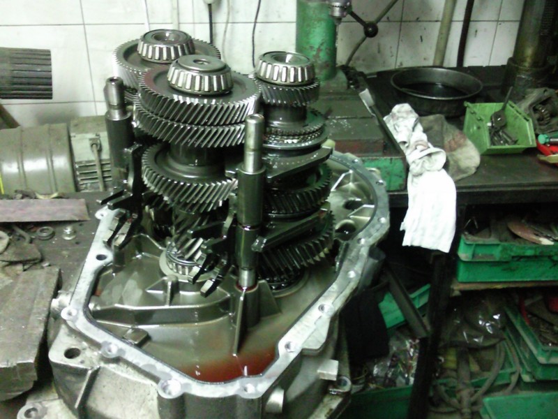

Zběžně jsem se koukal na tu převodovku a vůbec mě nepřijde, že by šel snadno vyměnit jenom diferák. Podle mě musí vždycky dolů celá převodovka a nápravnice, takže nic jednoduchýho :(
A ta fotka, co jsi sem dal je předpokládám 156ka :smt102[/quote]
Fotka nevím z čeho je, ale tipoval bych to taky na 156, je to někde se zahraničního serveru.
Já mám rozdělanou celou převodovku (viz foto).

Podle tehlice a rizeni mi taky prijde, ze to je 156/147/GT.
Imho cervena, neni to Q2 od GIA?

Dallen píše:Podle tehlice a rizeni mi taky prijde, ze to je 156/147/GT.
Q2 to není, ta červená tam byla od předchozího majitele a nemá tam co dělat.
Vše už je vyčištěno a čeká to na olej kterej tam patří.
